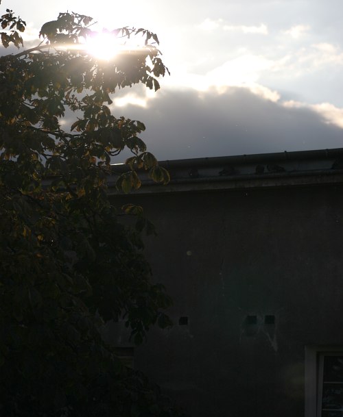

Jak sprawuje się Sigma 2.8/70 w pracy pod ostre światło? Ano także wyśmienicie. Tylko przy umieszczeniu Słońca w jednym rogu kadru, w drugim można dopatrzeć się śladowego odblasku. Widać to na poniższym zdjęciu.

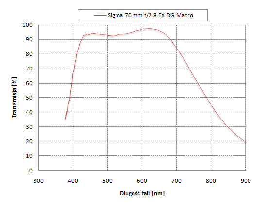

Tak dobre wyniki, to niewątpliwie zasługa świetnych powłok antyodbiciowych, o których jakości świadczy poniższy wykres transmisji.
Sigma 70 mm f/2.8 EX DG Macro - Odblaski i transmisja
Biorąc pod uwagę, że producent musiał zadbać o pokrycie aż 18 granic powietrze-szkło, osiągane wyniki można uznać za rewelacyjne. W niebieskiej i czerwonej części widma notujemy rezultaty na poziomie 95-97% i nawet dołek w środku zakresu, gdzie transmisja spada do 93%, nie psuje dobrego obrazu całości.
