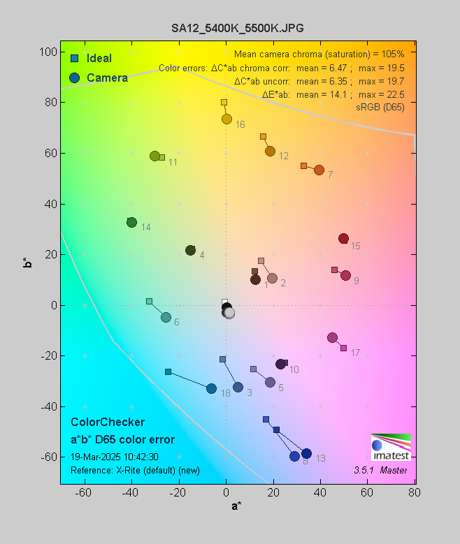

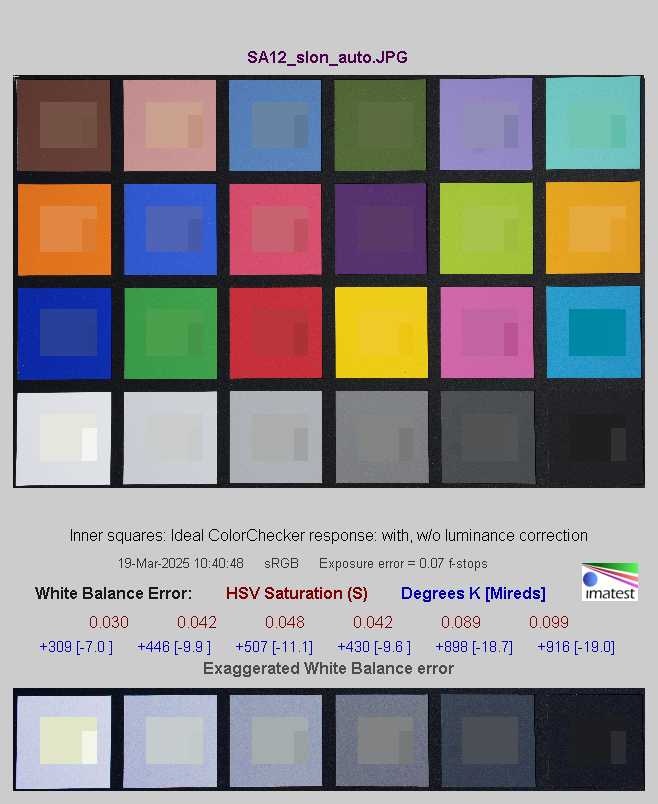

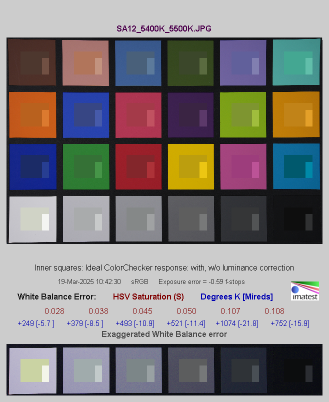

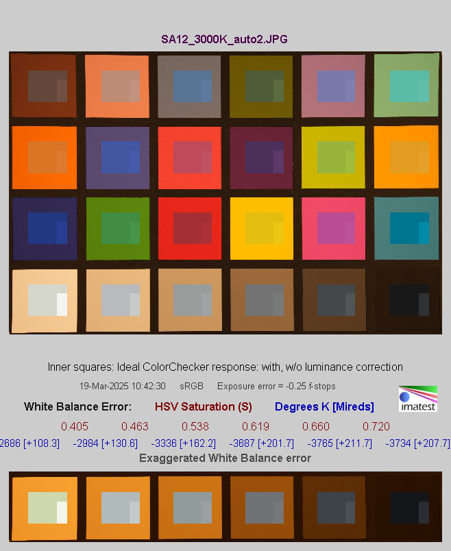

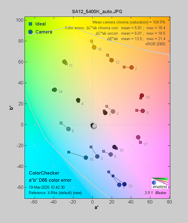

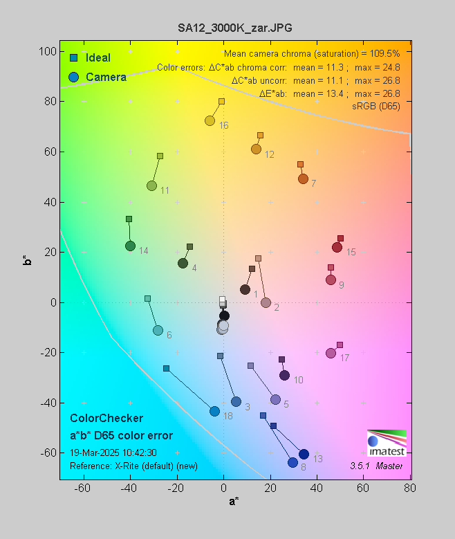

Pomiary skuteczności balansu bieli wykonujemy na 24-polowej tablicy kolorów X-Rite. Następnie wyliczamy parametry dC (odchylenie od właściwej barwy w przestrzeni L*a*b*, czyli wartość błędu, z jakim ocenił barwę aparat) oraz S (nasycenie barwy wyrażone w procentach). Poniżej w tabeli przedstawiamy wyniki dla przetestowanych przez nas ustawień balansu bieli.

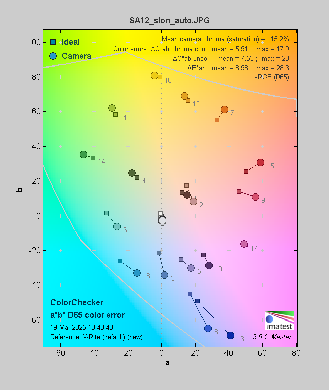

Słoneczny dzień Auto 5.91 115.2

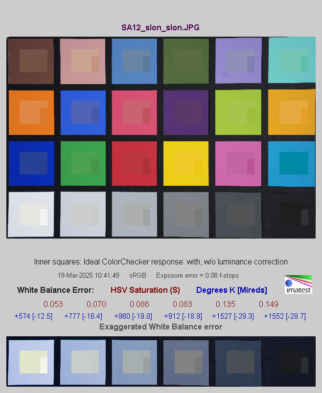

Słoneczny dzień Słoneczny dzień 7.43 117

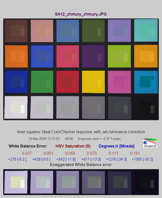

Pochmurny dzień Pochmurny dzień 6.82 112.2

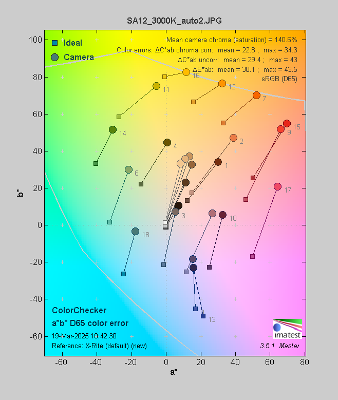

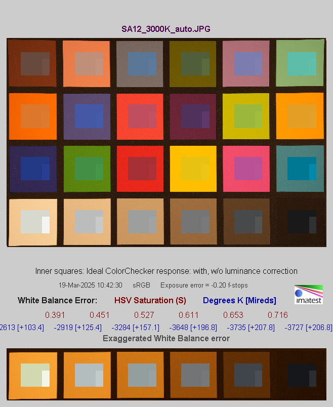

3000K Auto (standardowy) 22.6 140.8
3000K Auto (nastrój) 22.8 140.6
3000K Auto (biały) 22.8 140.6

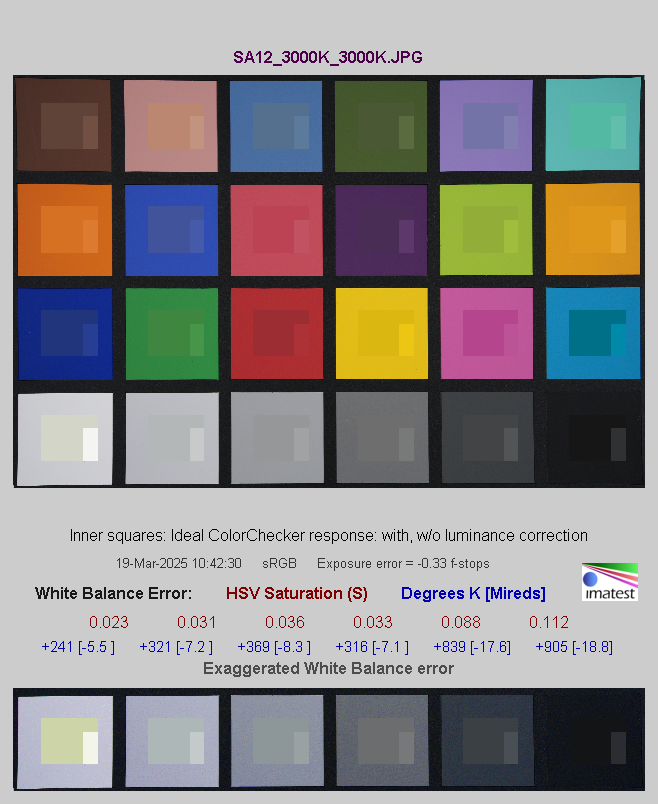

3000K 3000K 5.06 105
5400K Auto 5.81 104.9
5400K 5400K 6.47 105

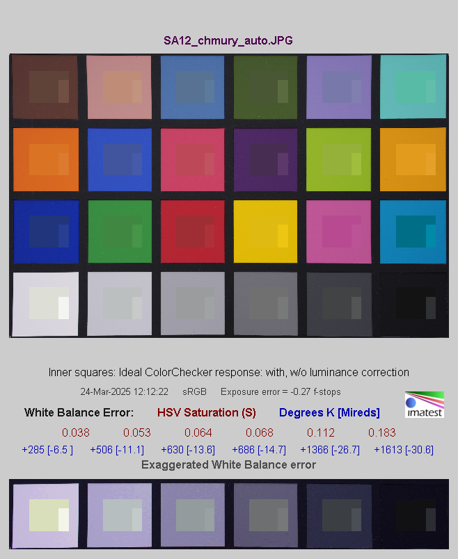

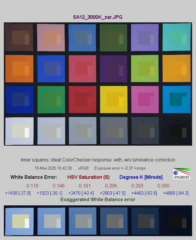

Wyniki, jakie zanotowaliśmy dla A1 II w świetle dziennym stoją w gruncie rzeczy na dość przeciętnym poziomie. W żadnym przypadku błąd dC nie był mniejszy od 5, co wówczas uznajemy za bardzo dobre odwzorowanie kolorów. Generalnie, najlepszy rezultat wystąpił dla światła żarowego i manualnej nastawy balansu bieli na wartość 3000K. Automatyka w tych warunkach dała z kolei bardzo ciepłe zabarwienie i to niezależnie od użytej opcji dodatkowej ("nastrój", "biały"). Znacznie lepiej poradziła sobie w świetle lamp LED (5400K).
W każdej testowej sytuacji mamy do czynienia z nadmiernym nasyceniem, a najbardziej jest to widoczne w świetle żarowym dla automatyki. Średnia odchyłka od idealnego nasycenia wyniosła ponad 18%, a zatem dość dużo.

Światło: słoneczny dzień
Balans bieli: auto
Sony A1 II - Balans bieli Sony A1 II - Balans bieli

Światło: pochmurny dzień
Balans bieli: Auto

Światło: żarówki (3000K)
Balans bieli: Auto (Std)
Balans bieli: żarówka

Światło: 5400K
Balans bieli: auto
Światło: 5400K
Balans bieli: Temp. 5400K
