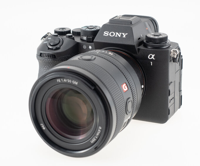

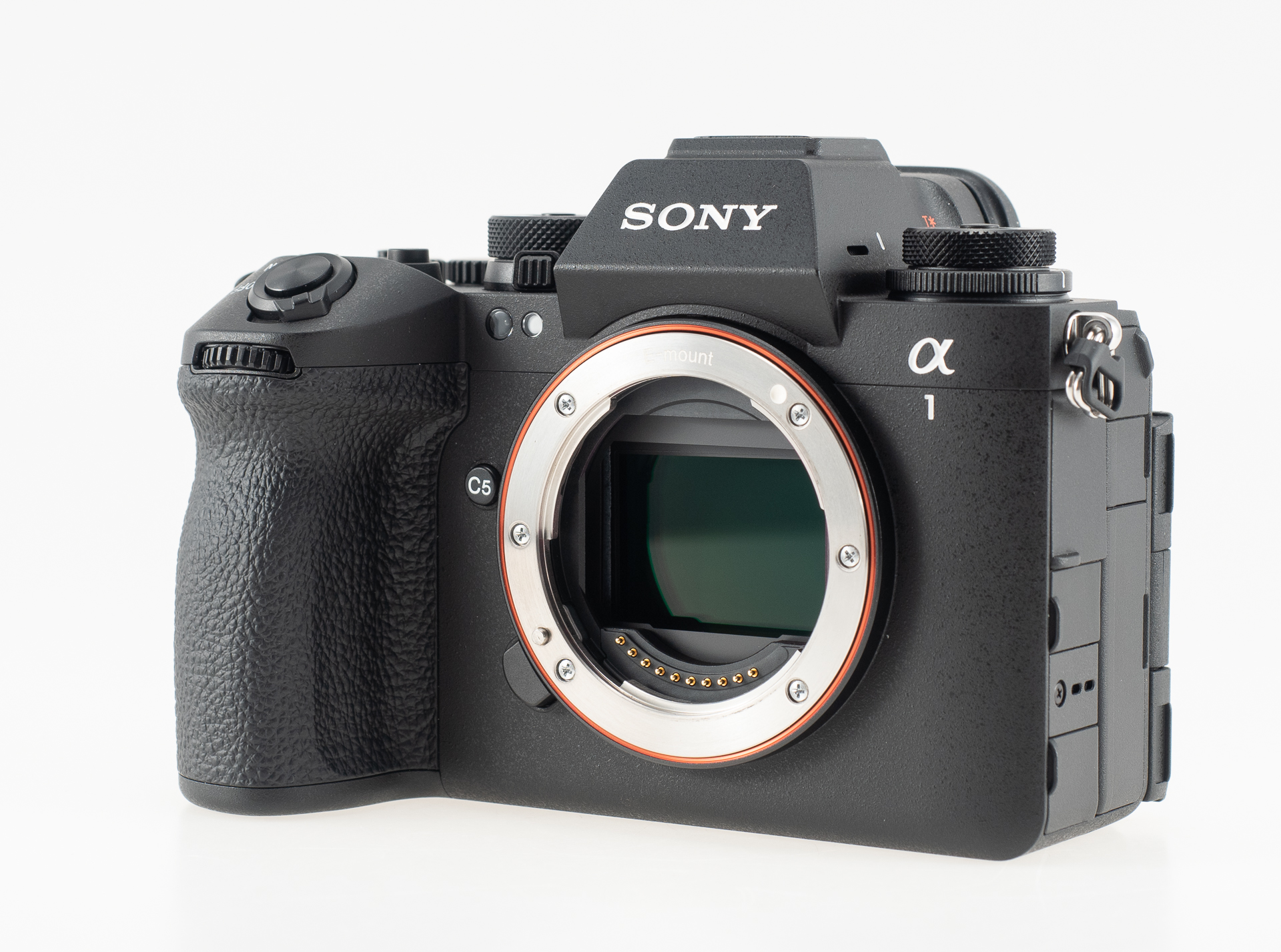

Budowa, jakość wykonania i funkcjonalność
Korpus nowej A1 II wygląda dokładnie tak samo jak A9 III, co oznacza, że został nieco powiększony względem poprzednika. Pod względem jakości robi świetne wrażenie, na co składają się dobrej klasy materiały wykorzystane do budowy aparatu oraz ich spasowanie. Magnezowy szkielet oferuje odpowiednią wytrzymałość i sztywność, a cała konstrukcja została zabezpieczona przed wpływem wilgoci i kurzu.
Aparat oferuje podwójny slot typu combo, pozwalający stosować zarówno karty CFexpress typu A, jak i SD (UHS-II). Akumulator zapewnia wydajność na poziomie 500 zdjęć, w dodatku można go bez problemu naładować w aparacie ładowarką od smartfona. Wśród portów komunikacyjnych znajdziemy USB-C 3.2, porty mikrofonu, słuchawek i HDMI (A), a także ethernet, PC i wielofunkcyjne (wężyka spustowego).
Wyświetlacz z A1 zastąpiono większym, 3.2-calowym panelem o wyższej rozdzielczości 2.1 miliona punktów. Oferuje on bardzo dobrą jakość wyświetlanego obrazu oraz funkcjonalny, dotykowy interfejs. Układ zmiany położenia ekranu w A1 II jest identyczny jak w A7R V i A9 III, a zatem stanowi połączenie obrotowego przegubu oraz mechanizmu odchylania. Dzięki temu mamy bardzo szeroki zakres ruchu i możliwość ustawienia wyświetlacza pod niemal dowolnym kątem. Na pochwałę bez wątpienia zasługuje też wizjer elektroniczny o fenomenalnej rozdzielczości 9.44 miliona punktów i powiększeniu 0.9x. Możemy wybrać częstotliwość odświeżania 60 kl/s, 120 kl/s lub 240 kl/s, choć przy ostatnim ustawieniu musimy się pogodzić z ograniczeniem powiększenia obrazu i rozdzielczości.
Tryb filmowania przetestowaliśmy już w tym materiale.
Użytkowanie i ergonomia
Powiększenie korpusu względem poprzednika zaowocowało poprawą ergonomii. Na rękojeści mamy nieco więcej miejsca na wygodne ułożenie prawej dłoni, nie możemy także narzekać na jej wyprofilowanie. W razie potrzeby, producent oferuje dodatkowy uchwyt do zdjęć pionowych, oznaczony symbolem VG-C5. Na pochwałę zasługuje także zestaw elementów sterujących, obejmujący aż cztery pokrętła sterujące, dżojstik, czy pierścienie trybów autofokusa i migawki. Co więcej, większość przycisków można przemapować wedle własnych preferencji, podobnie jak ustalić zawartość menu podręcznego Fn, czy Mojego Menu.
Do szybkości pracy aparatu nie mamy żadnych zastrzeżeń. Tryb seryjny 30 kl/s (z migawką elektroniczną) pozwala na zapis JPEG-ów oraz skompresowanych RAW-ów. Gdy natomiast wybierzemy RAW-y nieskompresowane, bądź skompresowane bezstratnie, klatkaż spadnie do wciąż bardzo dobrej wartości 20 kl/s. Autofokus można pochwalić za detekcję rozmaitych obiektów oraz skuteczną pracę w większości sytuacji. Jednak przy trudnej próbie fotografowania kotów w bardzo słabym świetle, dość duża część zdjęć była niestety nieostra.
Mechanizm stabilizacji matrycy pozwala, tak jak we wszystkich aktualnych pełnoklatkowych bezlusterkowcach Sony, redukować drgania, a jego skuteczność to ok. 3 i 1/2 EV. Nie mogło także zabraknąć modułu Wi-Fi (uzupełnianego przez Bluetooth), umożliwiającego zdalne fotografowanie oraz kopiowanie na smartfon zdjęć i filmów (nawet w 8K).
Rozdzielczość
Zarówno w A1, jak i w A1 II, zastosowano ten sam, 50-megapikselowy sensor BSI. Nic zatem dziwnego, że ich osiągi stoją na bardzo podobnym poziomie. Notowane wyniki są wysokie, aczkolwiek nie rekordowo. W aparacie nie znajdziemy filtra antyaliasingowego, co zwiększa podatność na wystąpienie efektu mory, którą można łatwo dostrzec na zdjęciach tablicy pomiarowej
Podobnie jak w A1, także u następcy znajdziemy funkcję Pixel Shift Multi Shooting. Może ona pracować w dwóch trybach, tj wykonania czterech lub szesnastu ekspozycji, które należy następnie złożyć w programie Imaging Edge. W pierwszym przypadku kompozytowy obraz ma identyczną rozdzielczość jak standardowe zdjęcie, jest jednak bogatszy w szczegóły z uwagi na brak interpolacji. W drugim trybie otrzymujemy plik 199-megapikselowy, natomiast zysk zdolności rozdzielczej nie był szczególnie spektakularny.
