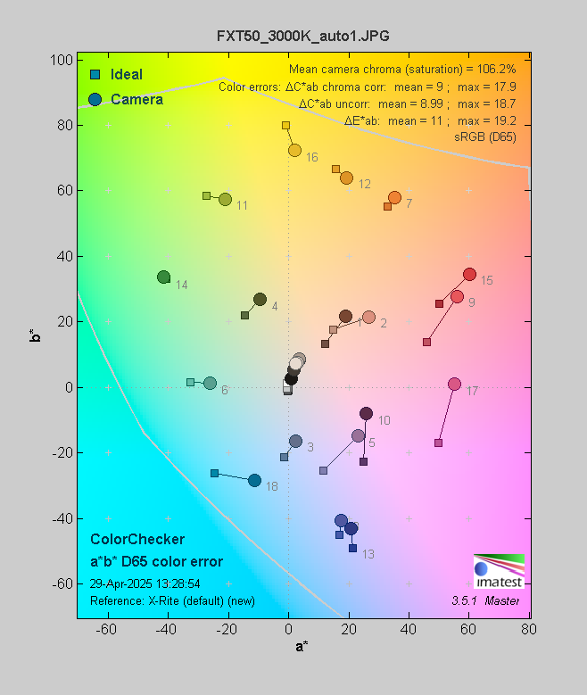

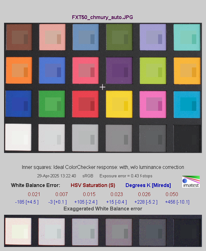

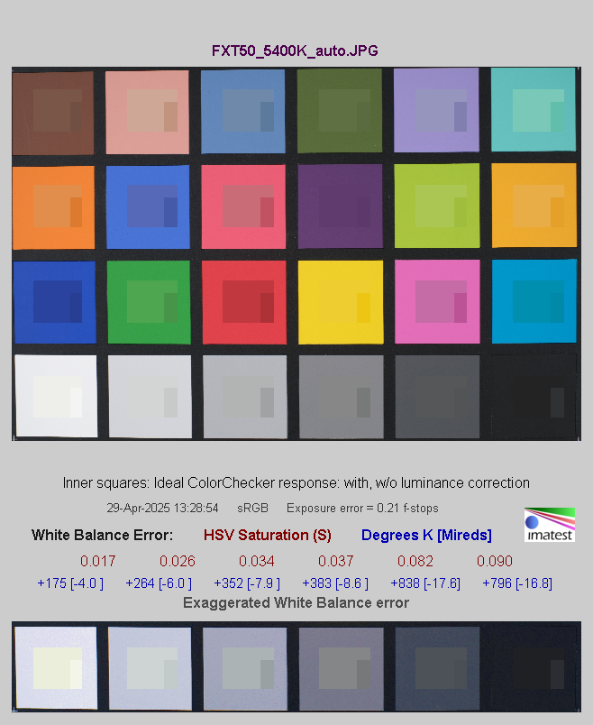

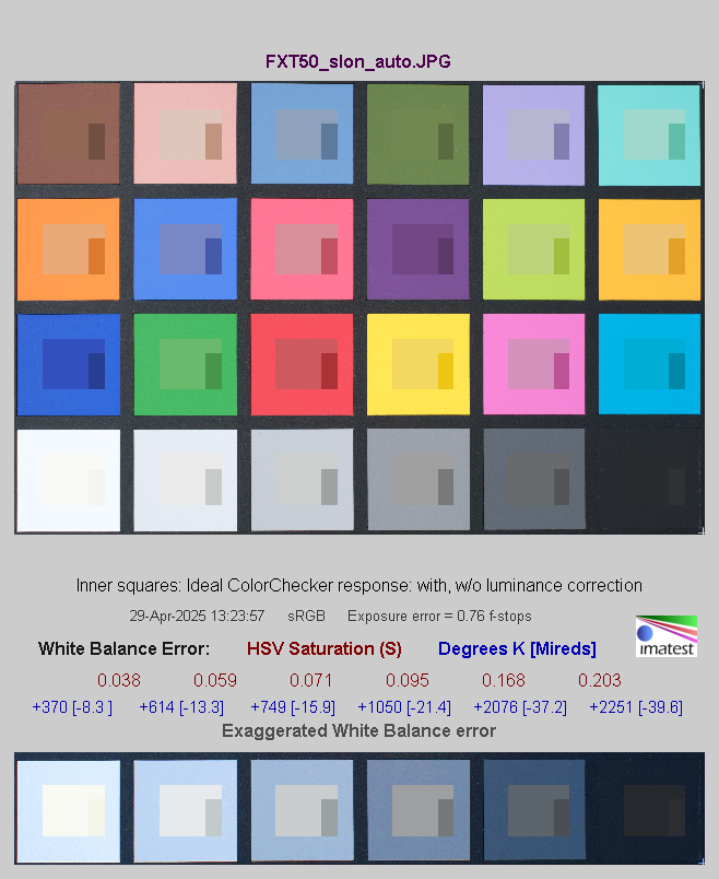

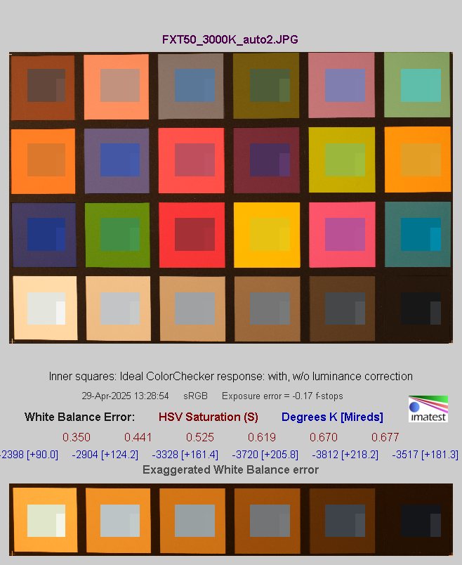

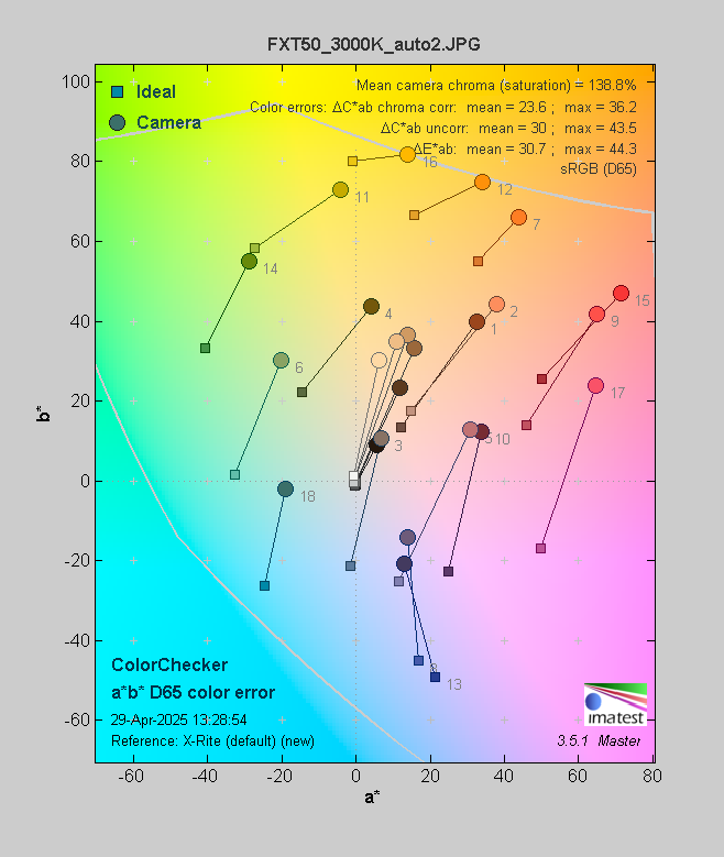

Pomiary skuteczności balansu bieli wykonujemy na 24-polowej tablicy kolorów X-Rite. Następnie wyliczamy parametry dC (odchylenie od właściwej barwy w przestrzeni L*a*b*, czyli wartość błędu, z jakim ocenił barwę aparat) oraz S (nasycenie barwy wyrażone w procentach). Poniżej w tabeli przedstawiamy wyniki dla przetestowanych przez nas ustawień balansu bieli.

Słoneczny dzień Auto 6.48 111.7
Słoneczny dzień Słoneczny dzień 7.59 113.5
Pochmurny dzień Auto 4.33 109.6

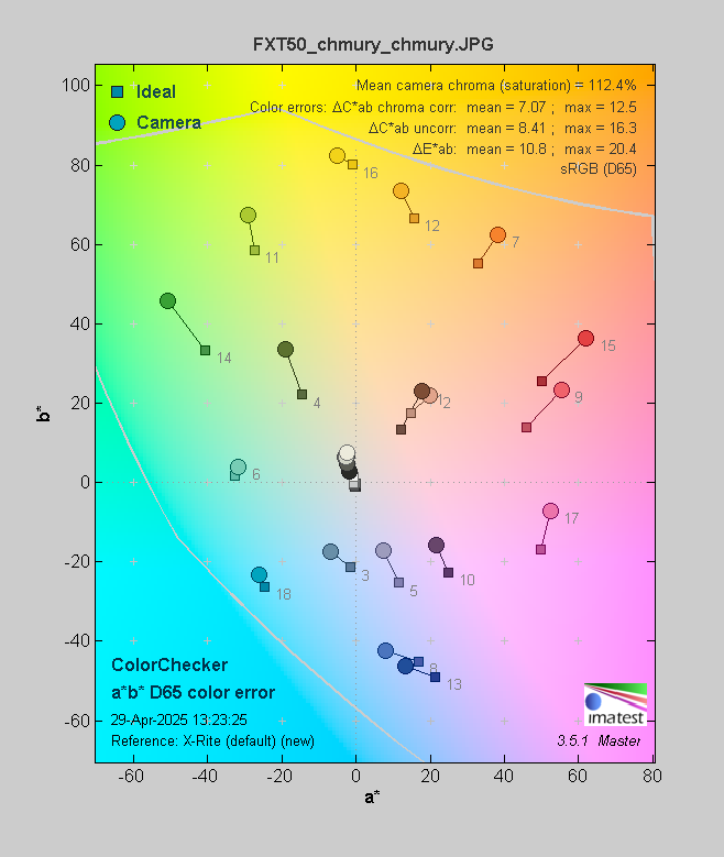

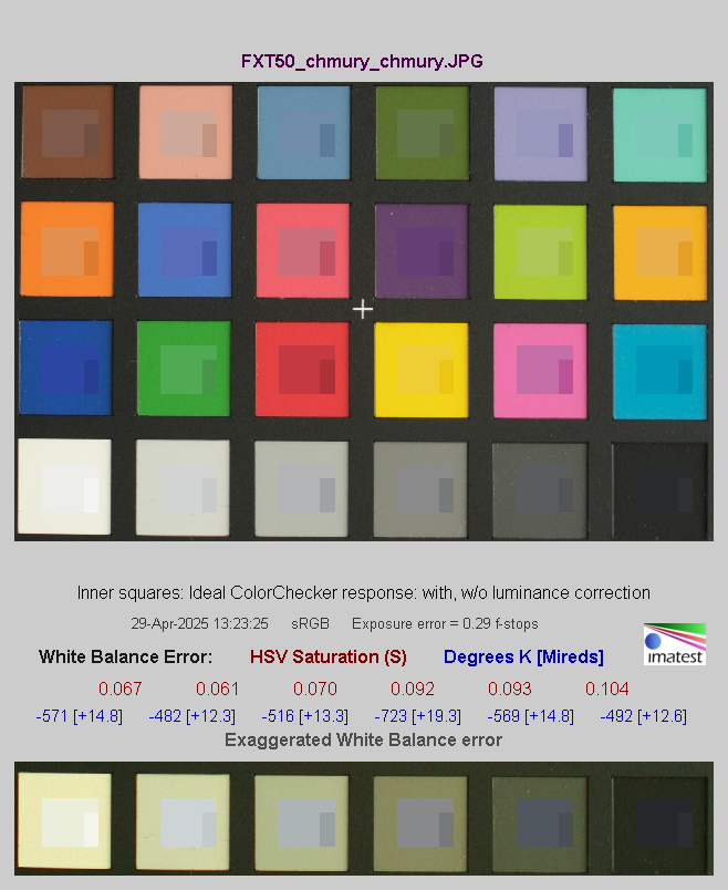

Pochmurny dzień Chmury 7.07 112.4
3000K Auto 21.8 133
3000K Auto – priorytet bieli 9 106.2
3000K Auto – priorytet otoczenia 23.6 138.8

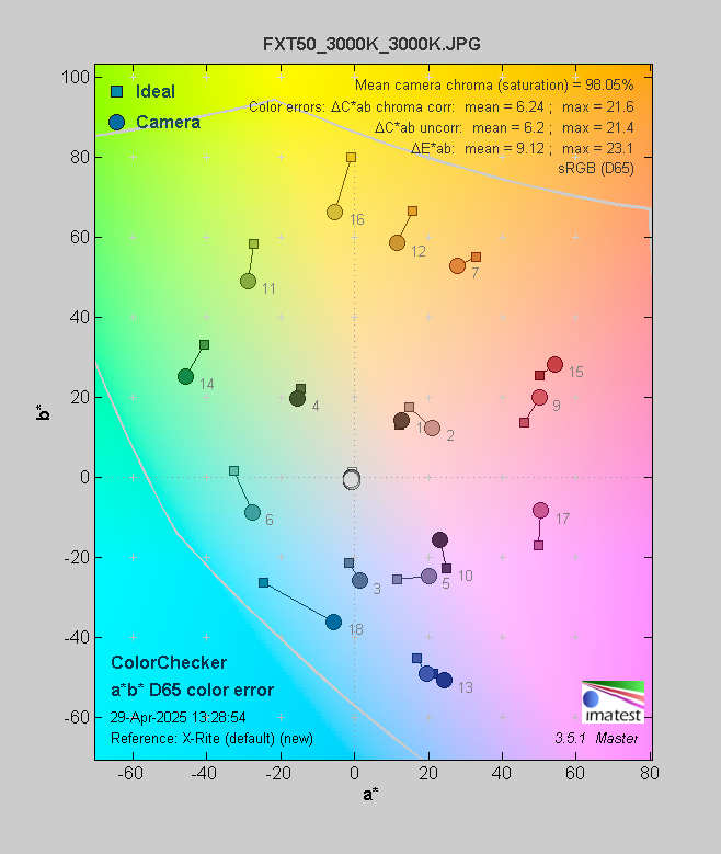

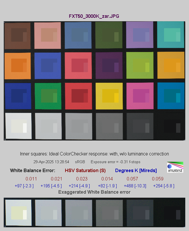

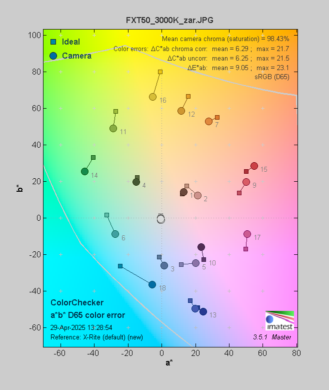

3000K Żarówki 6.29 98.43
3000K 3000K 6.24 98.05
5400K Auto 4.5 110.9
5400K 5400K 3.98 110.1

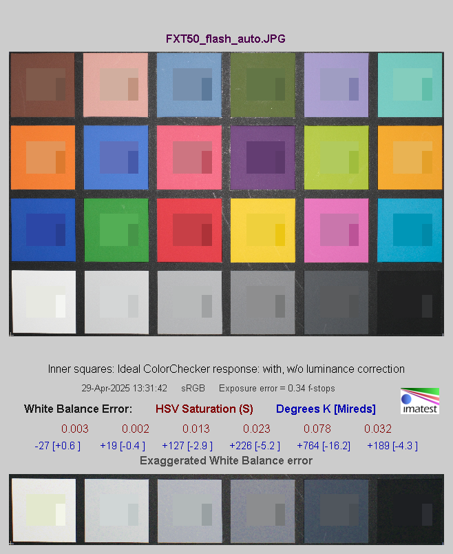

Lampa błyskowa Auto 3.97 103.2
Najlepsze odwzorowanie kolorów dla światła naturalnego zaobserwowaliśmy w pochmurny dzień dla automatyki. W świetle słonecznym wyniki są dość dobre, aczkolwiek da się dostrzec lekkie ochłodzenie kolorystyki. Bardzo niskie błędy dC zanotowaliśmy przy lampach LED (5400K) oraz lampie błyskowej. Tradycyjnie, w świetle żarowym dla automatyki widać było silnie ciepłe zabarwienie. W aparacie znajdziemy dwa dodatkowe tryby automatyki: priorytet bieli i otoczenia. Powyższe wyniki pokazują, że zapewniają one pożądane efekty – w pierwszym przypadku pomarańczowy zafarb został istotnie zredukowany, a w drugim zachowany. Oczywiście najlepiej wybrać odpowiedni wzorzec lub samodzielnie ustawić wartość temperatury barwowej na 3000K.
X-T50 ma tendencję do przesycania kolorów, widoczną szczególnie przy korzystaniu z automatyki w świetle żarowym (w podstawowym wariancie i dla priorytetu otoczenia), ale i zauważalną przy dziennym oświetleniu. Średnia odchyłka od wartości S wyniosła w całym teście blisko 13%.
