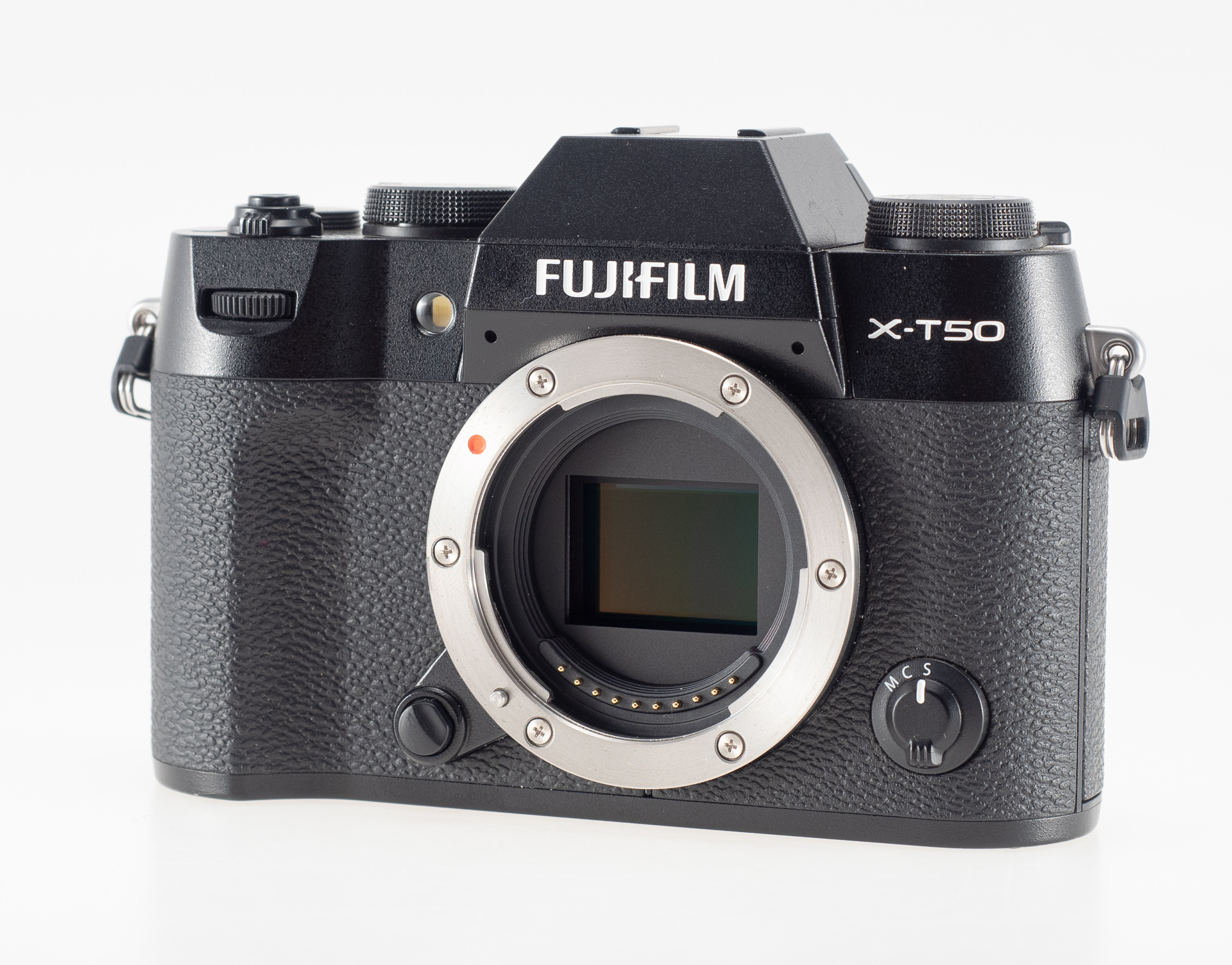

Budowa, jakość wykonania i funkcjonalność
X-T50 lekko urósł względem poprzednika, choć nadal pozostaje stosunkowo niewielkim bezlusterkowcem. Projektanci ponownie postawili na stylistykę retro, nie można także narzekać na jakość wykonania obudowy. Część elementów jest ze stopów magnezu, zatem powinny zapewniać wytrzymałość. Zabrakło niestety uszczelnień, podobnie jak w poprzednich modelach tej serii.
Zestaw elementów sterujących został lekko zmodyfikowany względem X-T30 (II), a największą zmianą jest zastąpienie trybów migawki symulacjami filmu, na kółku leżącym po lewej stronie wizjera. Nadal dysponujemy także dwoma pokrętłami nastawczymi (wciskanymi) i dżojstikiem. Co więcej, sporą część przycisków można przemapować.
Jeśli chodzi o porty komunikacyjne, mamy USB typu C, HDMI mikro-D oraz wejście mikrofonu mini jack 3.5 mm. Jest też możliwość podłączenia słuchawek, poprzez dołączony do aparatu adapter ze złącza USB,. Dane zapisywane są na karcie SD, a port wykorzystuje potencjał standardu UHS-II.
X-T50 posiada uchylny, 3-calowy wyświetlacz o lekko podwyższonej względem poprzednika rozdzielczości. Zapewnia on dobrą jakość podglądu obrazu. Posiada on oczywiście dotykowy interfejs, pozwalający m.in. na ustawianie ostrości lub wybór punktu AF po dotknięciu ekranu w wybranym miejscu. Można to też połączyć z automatycznym wyzwalaniem migawki. Nad ekranem znalazł się OLED-owy wizjer elektroniczny o powiększeniu 0.62x. Jasność i szczegółowość stoją na dobrym poziomie, natomiast rozmiar pozostaje rozczarowujący.

X-T50 w pełni wpisuje się w schemat idei dwucyfrowej linii X-T, czyli bezlusterkowców, które dostały sensor z aktualnego flagowca, natomiast pod pewnymi względami zostały względem nich uproszczone. Zabiegi „odchudzania” dotknęły przede wszystkim korpus aparatu (mniejszy, nieuszczelniony, o niższej ergonomii), a także wizjer, pojedynczy slot kart, czy tryb seryjny. Natomiast patrząc pod kątem osiągów sensora, testowanemu aparatowi nie można nic zarzucić.
