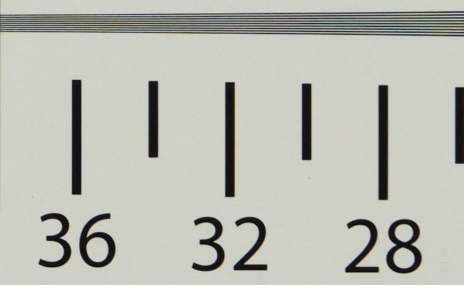

A7R III, JPEG, 35 mm, f/1.8
Samyang AF 35 mm f/1.8 FE - Rozdzielczość obrazu
A7R III, JPEG, 35 mm, f/4.0
