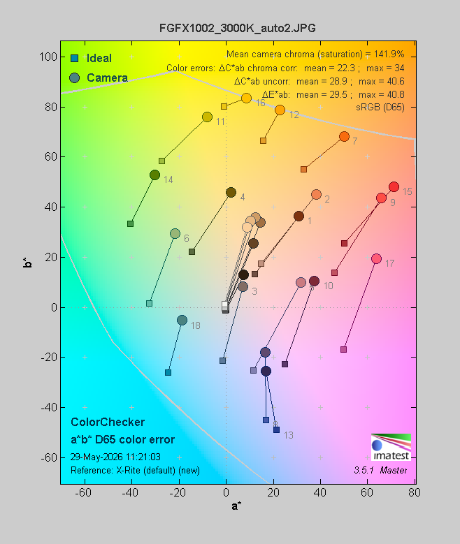

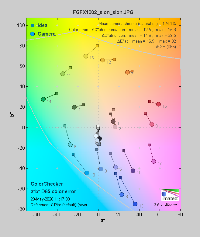

Pomiary skuteczności balansu bieli wykonujemy na 24-polowej tablicy kolorów X-Rite. Następnie wyliczamy parametry dC (odchylenie od właściwej barwy w przestrzeni L*a*b*, czyli wartość błędu, z jakim ocenił barwę aparat) oraz S (nasycenie barwy wyrażone w procentach). Poniżej w tabeli przedstawiamy wyniki dla przetestowanych przez nas ustawień balansu bieli.

Słoneczny dzień Auto 8.96 120.9
Słoneczny dzień Słoneczny dzień 12.5 124.1

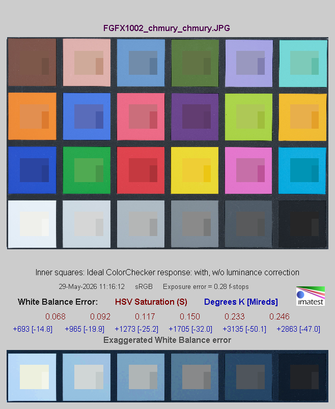

Pochmurny dzień Auto 9.88 121.2
Pochmurny dzień Chmury 6.63 117.4

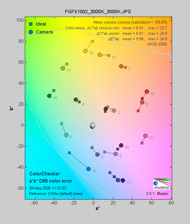

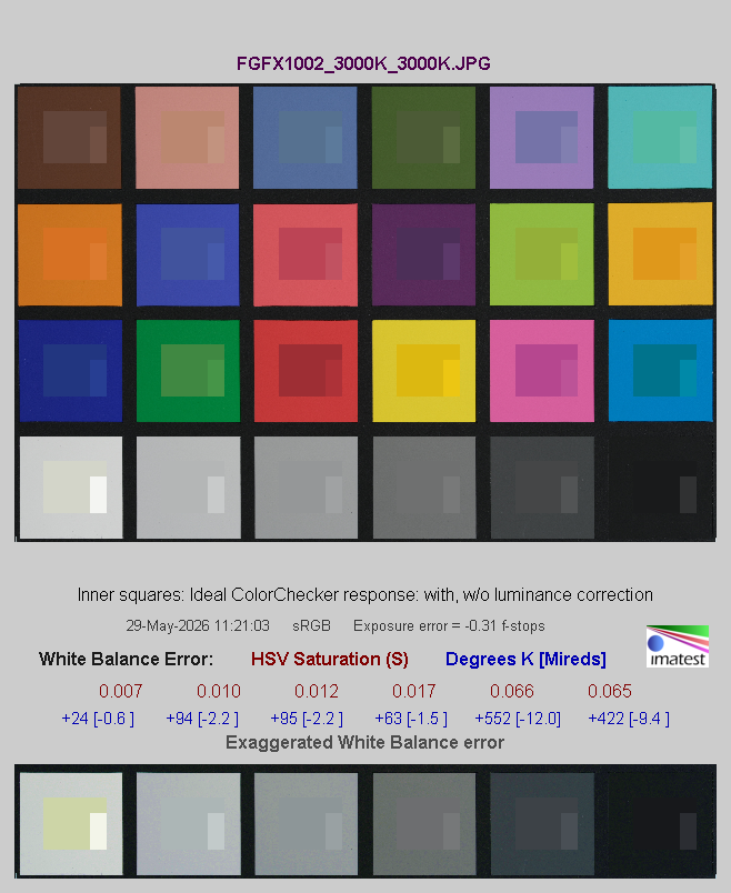

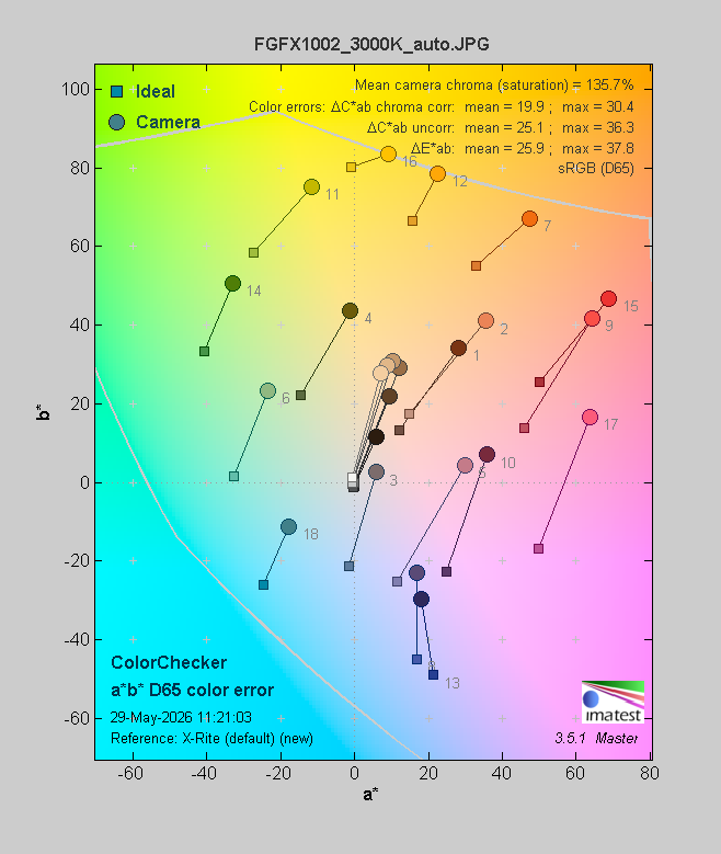

3000K Auto 19.9 135.7
3000K Auto – priorytet bieli 8.14 112.2
3000K Auto – priorytet otoczenia 22.3 141.9
3000K Żarówki 6.86 106.6
3000K 3000K 6.41 105.8

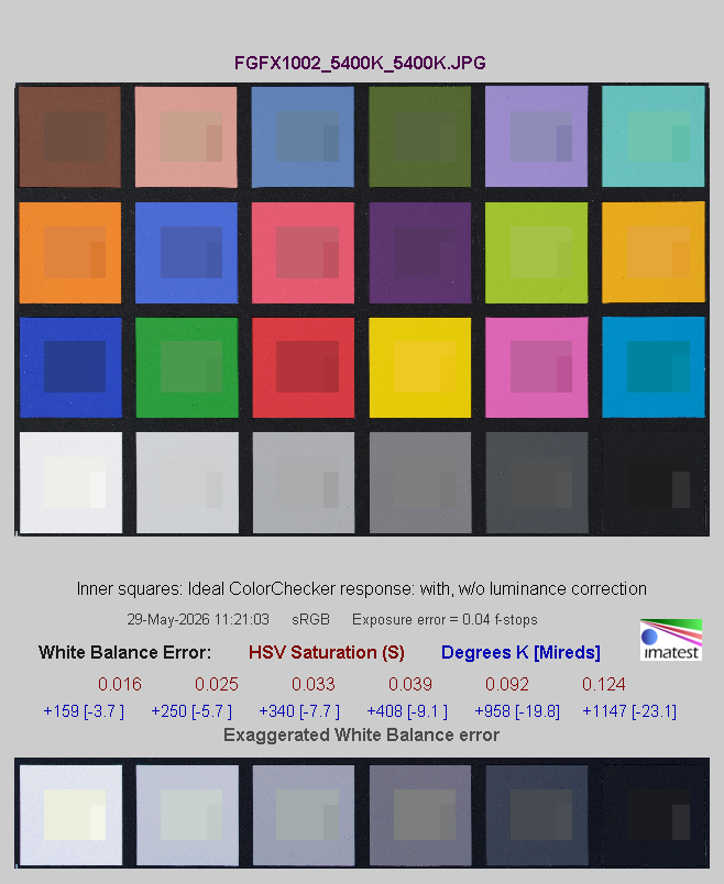

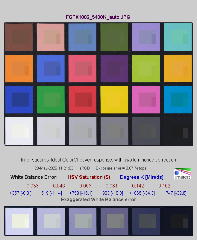

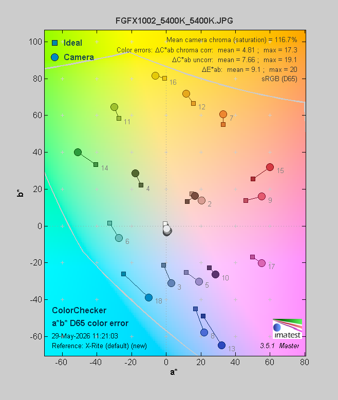

5400K Auto 6.51 119.4
5400K 5400K 4.81 116.7

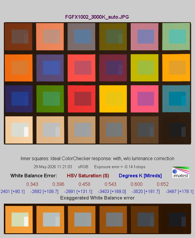

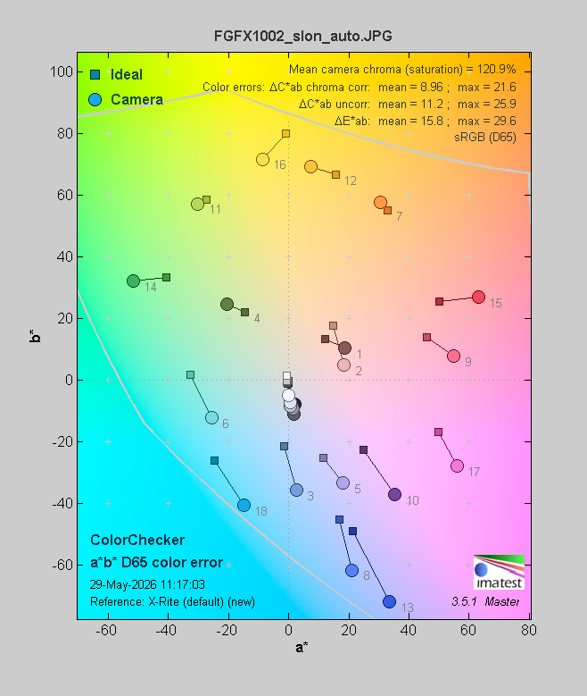

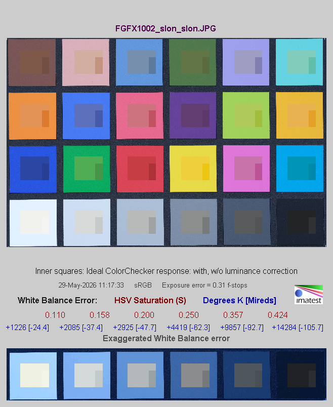

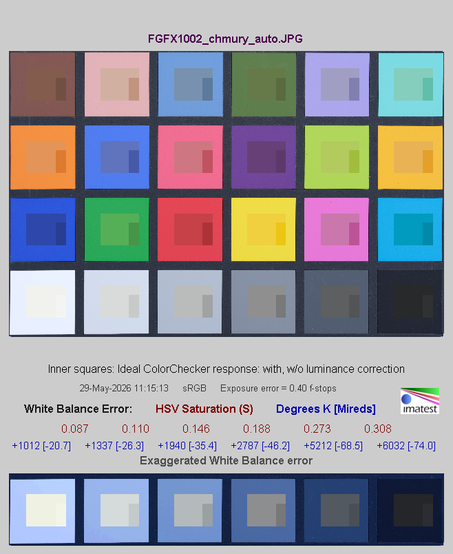

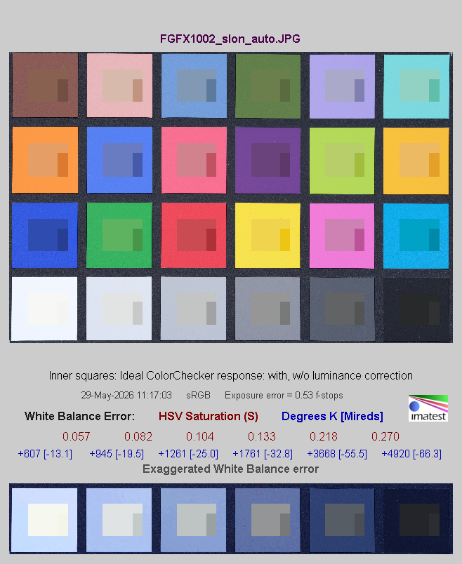

W świetle dziennym, zdecydowana większość testowanych przez nas aparatów radzi sobie w co najmniej dobrze, a nierzadko uzyskuje najkorzystniejsze wyniki/ GFX100 II trochę zaskoczył nas osiągami, niestety na minus, szczególnie w słoneczny dzień. Widać wówczas lekko chłodne zabarwienie (głównie dla wzorca), co ma przełożenie na niemałe błędy dC. Podobnie jest przy pochmurnym niebie, choć sytuacja poprawia się trochę dla wzorca „chmury”.
Automatyka, która standardowo w świetle żarowym dała silną, pomarańczową dominantę, po włączeniu opcji „priorytet bieli” wypadła całkiem dobrze. Ciepły zafarb został istotnie zredukowany, choć nie całkowicie. Lepsze wyniki można uzyskać, wybierając odpowiedni wzorzec dla tego typu światła, bądź samodzielnie podać wartość temperatury barwowej. W świetle LED-owym kolorystyka jest dobra, szczególnie po ustawieniu właściwej nastawy w skali Kelvina.
GFX100 II ma wyraźną tendencję do przesycania kolorów, widoczną szczególnie przy korzystaniu z automatyki w świetle żarowym (w podstawowym wariancie i dla priorytetu otoczenia), ale i zauważalną przy dziennym oświetleniu. Średnia odchyłka od wartości S wyniosła w całym teście ok. 20%.

Światło
Balans bieli
Światło: słoneczny dzień
Balans bieli: auto
Balans bieli: słoneczny dzień
Fujifilm GFX 100 II - Balans bieli Fujifilm GFX 100 II - Balans bieli

Światło: żarówki (3000K)
Balans bieli: Auto (AWB)
