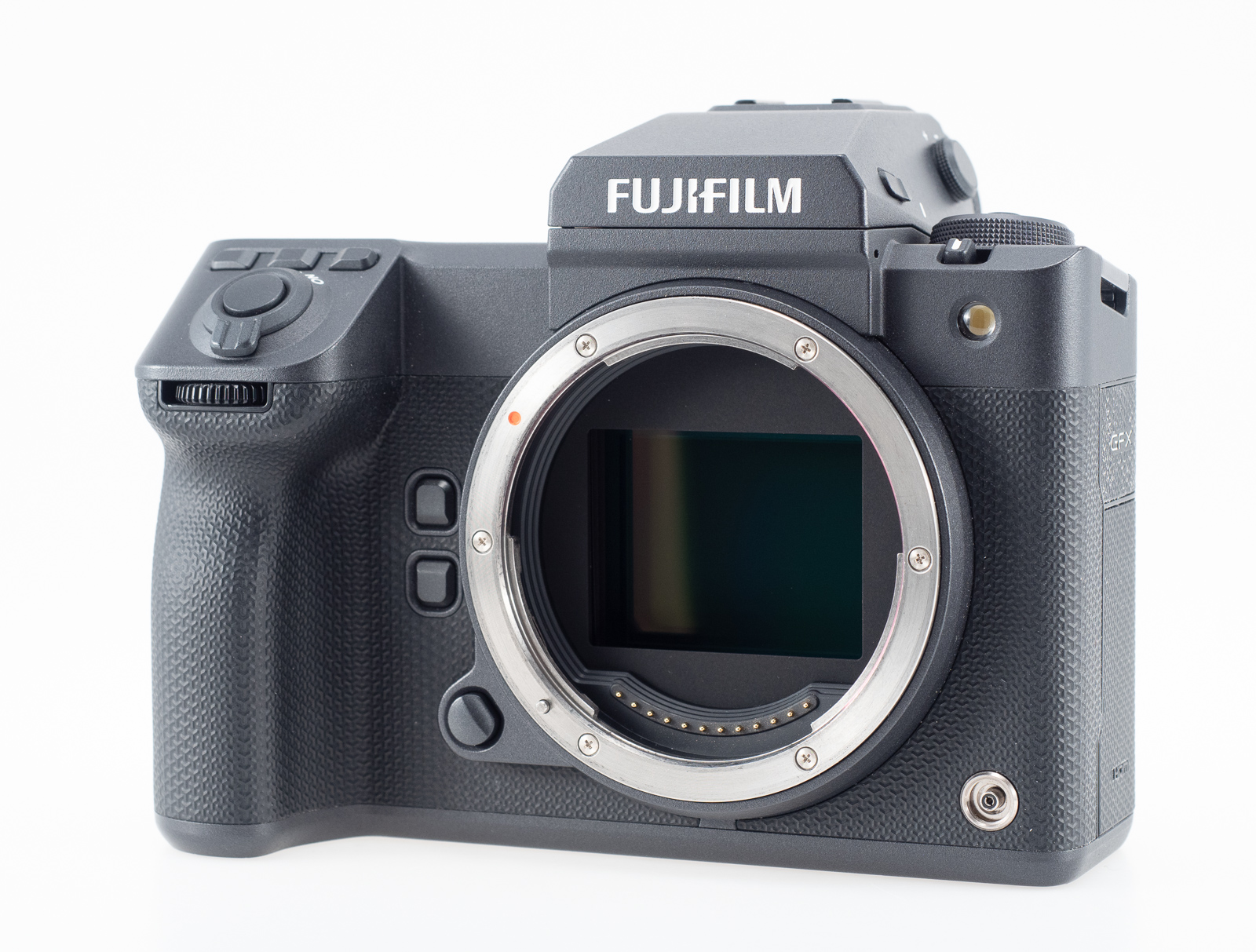

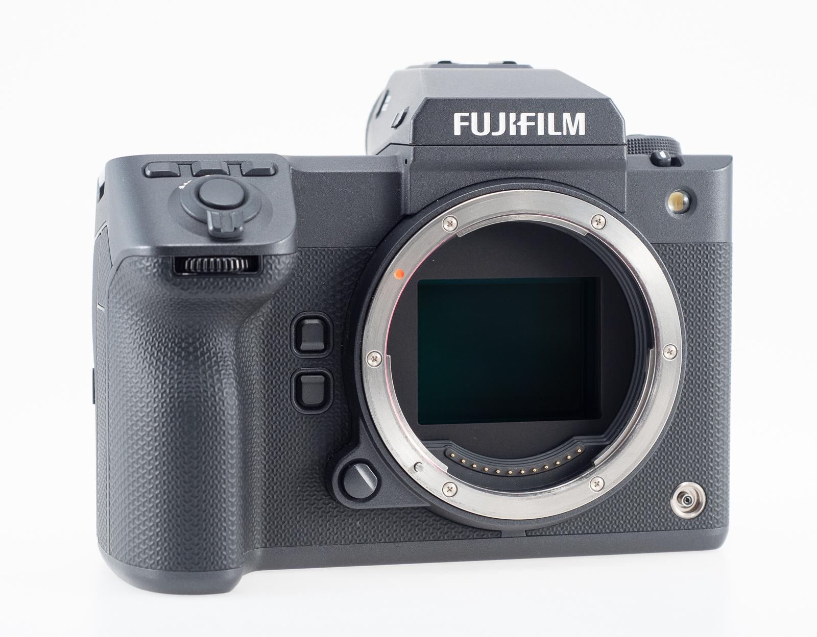

Budowa, jakość wykonania i funkcjonalność
GFX100 II został zaprojektowany zupełnie od nowa. Skasowano zintegrowany uchwyt do zdjęć pionowych, a magnezowy korpus przeszedł metamorfozę wizualną. Zasadniczo, sprawia on świetne wrażenie pod względem jakości zastosowanych materiałów i ich spasowania. W tej klasie nie mogło oczywiście zabraknąć uszczelnień, a wg specyfikacji, aparat można użytkować do temperatury −10°C. Do aparatu można nabyć dodatkowy uchwyt do zdjęć pionowych, o symbolu VG-GFX100II.
Tak samo jak u poprzednika, 3.2-calowy ekran LCD ma możliwość odchylania w górę i w dół. Dodatkowy przegub pozwala na niezależne odchylanie go w prawo (do ok. 60 stopni). Do jakości wyświetlanego obrazu nie można mieć zastrzeżeń. Mamy dość bogate opcje wyświetlania mnóstwa rozmaitych elementów, widocznych podczas fotografowania, które wybieramy w menu. Na uwagę zasługuje także dość szeroka funkcjonalność dotykowego ekranu, pozwala on bowiem na wskazanie ramki AF, przeglądanie i powiększanie zdjęć, obsługę czterech gestów (przeciągania palcem) oraz menu podręcznego Q. Dodatkowy, monochromatyczny ekran na górnej ściance także prezentuje sporo przydatnych informacji (np. histogram luminancji), których widoczność także możemy konfigurować.
OLED-owy wizjer charakteryzuje się świetną rozdzielczością (9.44 miliona punktów) i powiększeniem obrazu (1x), co przekłada się na wyśmienitą jakość kadrowania. W dynamicznych sytuacjach nieco brakuje mu płynności, a przełączenie w tryb 120 Hz wymuszą redukcję powiększenia do 0.77x. Celownik można odłączyć i np. podpiąć poprzez opcjonalny adapter kątowy EVF-TL1.
Użytkowanie i ergonomia
Flagowy GFX może się pochwalić dopracowaną ergonomią. Poczynając od dużej, wygodnej rękojeści, przez rozsądny zestaw elementów sterujących, a kończąc na możliwościach personalizacji (programowalne menu podręczne, Moje Menu, czy duża część przycisków).
Względem poprzednika poprawiono ogólną szybkość działania aparatu, a także klatkaż trybu seryjnego (z 5 do 8 kl/s). Wydajność tego ostatniego pozytywnie zaskakuje, z uwagi na dużą objętość generowanych plików. Wyraźnie widać korzyści z zainstalowania slotu szybkich kart pamięci CFexpress typu B.
Sensor testowanego aparatu nie został wykonany w architekturze warstwowej (stacked) dlatego w dynamicznych sytuacjach łatwo zauważyć efekt rolling shutter przy fotografowaniu z migawką elektroniczną. Skuteczność systemu stabilizacji matrycy oceniamy na 3 i 1/3 EV. Naturalnie mamy tutaj funkcję komunikacji bezprzewodowej (obecne moduły Wi-Fi i Bluetooth), która pozwala na zdalne fotografowanie oraz kopiowanie na smartfon zdjęć i filmów (nawet w 8K).
Podobnie jak u poprzednika, autofokus oferuje 425 punktów detekcji fazy. Poprawiła się natomiast szybkość jego pracy oraz możliwości detekcji rozmaitych obiektów (np. pojazdów i owadów). Celność w studio była ogólnie bardzo dobra, natomiast w ciemniejszym otoczeniu skuteczność AF nie jest tak wysoka, jak w pełnoklatkowych bezlusterkowcach. Na sprawne śledzenie ostrości ruchomego celu nie bardzo można liczyć.
