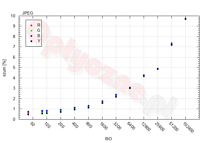

Na początku tego rozdziału pokazujemy tradycyjnie wykres prezentujący wyniki pomiaru szumu zarejestrowanego na zdjęciach JPEG. Kształt krzywej z grubsza przypomina wykładniczy, jednak widoczne niewielkie załamania, a przede wszystkim podobne wartości szumu dla poszczególnych składowych niewątpliwie wskazują na odszumianie JPEG-ów.

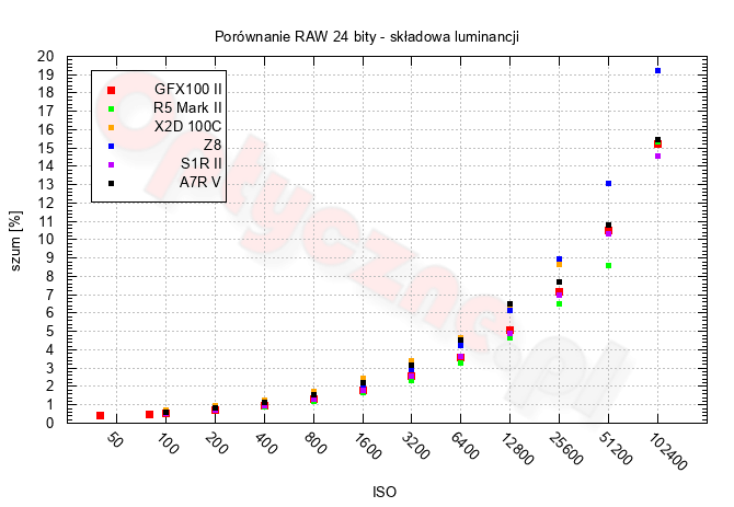

Spójrzmy jeszcze na porównanie poziomu szumu pomiędzy testowanym modelem a kilkoma pełnoklatkowymi bezlusterkowcami. W tym celu zestawiamy ze sobą na wykresie wartości składowej luminancji.
Fujifilm GFX 100 II - Szumy i jakość obrazu w RAW
Dla nastawy ISO 6400 poziom szumu w GFX100 II jest taki sam, jak w Lumiksie S1R II i niecałe 1/3 EV wyższy niż w EOS-ie R5 Mark II. Pozostałe modele generują wyższe zakłócenia od bezlusterkowca Fujifilm: Z8 o blisko 1/2 EV, A7R V o ok. 2/3 EV i X2D 100C o blisko 1 EV. Jak widać, w żadnym przypadku różnice nie przekraczają 1 EV, co jest pozytywną informacją.

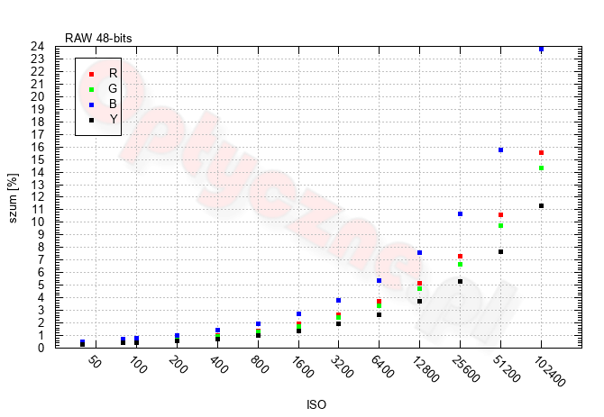

Tradycyjnie na koniec części dotyczącej szumu na surowych plikach prezentujemy również wykres przedstawiający pomiary przeprowadzone na RAW-ach przekonwertowanych do 48-bitowych TIFF-ów.
