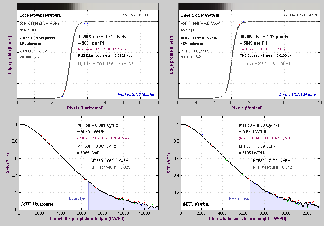

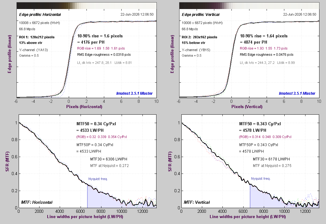

Korzystając z obiektywu Sony FE 50 mm f/1.4 GM, wyznaczyliśmy rozdzielczość układu aparat+obiektyw (w rozumieniu wartości funkcji MTF50). Pomiary wykonaliśmy za pomocą programu Imatest na zdjęciach tablicy testowej zapisanych w formacie JPEG z minimalnym wyostrzaniem, które w przypadku A7R VI odpowiada ustawieniu 0. Wyniki prezentujemy na poniższym wykresie, a wartości wyrażone są w liniach na wysokość obrazu.
Sony A7R VI - Rozdzielczość
Uzyskane wyniki stoją na bardzo zbliżonym poziomie jak u poprzednika. Jednocześnie są wyraźnie wyższe niż u pełnoklatkowych konkurentów. Dopiero średnioformatowy GFX100 II osiągnął w tej kategorii lepsze rezultaty. Tradycyjnie warto przyjrzeć się kwestii wyostrzania, ma on bowiem niebagatelne znaczenie przy ocenie JPEG-ów. Spójrzmy na wykresy wygenerowane w Imateście na podstawie przykładowego zdjęcia tablicy testowej.
Na górnych wykresach widoczny jest przebieg profilu na granicy czerni i bieli dla poszczególnych składowych. Nie widać lokalnego ekstremum, które mogłoby wskazywać na stosowanie wyostrzania. Dolne wykresy z kolei, czyli przebiegi funkcji MTF mają nieznaczne wybrzuszenia. Jeśli zatem wyostrzanie jest obecne, to jego siła jest niewielka.

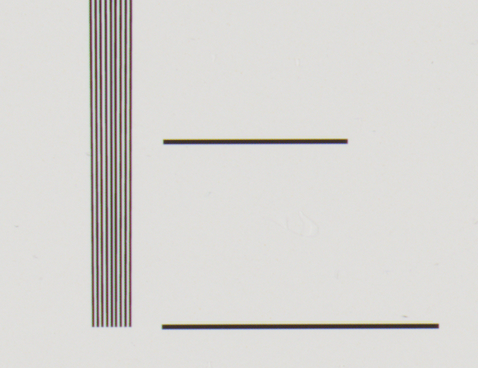

Jak zwykle w przypadku aparatów pozbawionych filtra antyaliasingowego, warto wziąć pod uwagę zwiększoną podatność na wystąpienie efektu mory. Na zdjęciach tablicy do pomiaru zdolności rozdzielczej da się odnaleźć jej ślady, choć nie jest ona dokuczliwa. To zaleta tak wysokorozdzielczej matrycy.

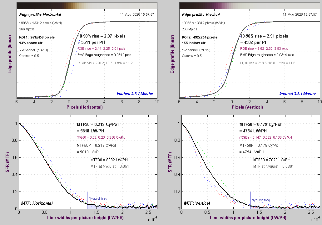

Spójrzmy jeszcze na wykresy wygenerowane w Imateście na podstawie pliku kompozytowego, złożonego z szesnastu plików.
W przebiegach nie widać żadnych oznak wyostrzania, bowiem przebiegi funkcji MTF opadają łagodnie, a w profilach na granicy czerni i bieli nie widać choćby najmniejszych lokalnych ekstremów. Warto natomiast zwrócić uwagę na znaczący spadek wartości odpowiedzi w częstości Nyquista. Tryb ten działa zatem jak symulacja filtra antyaliasingowego.

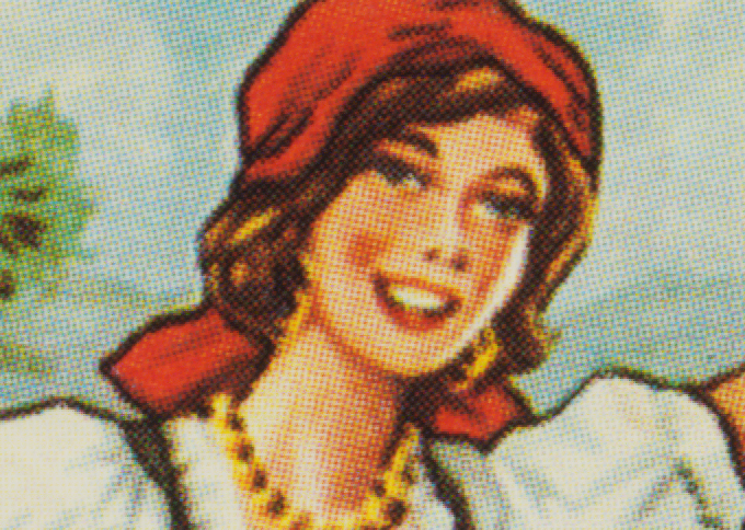

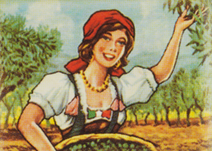

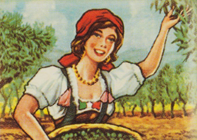

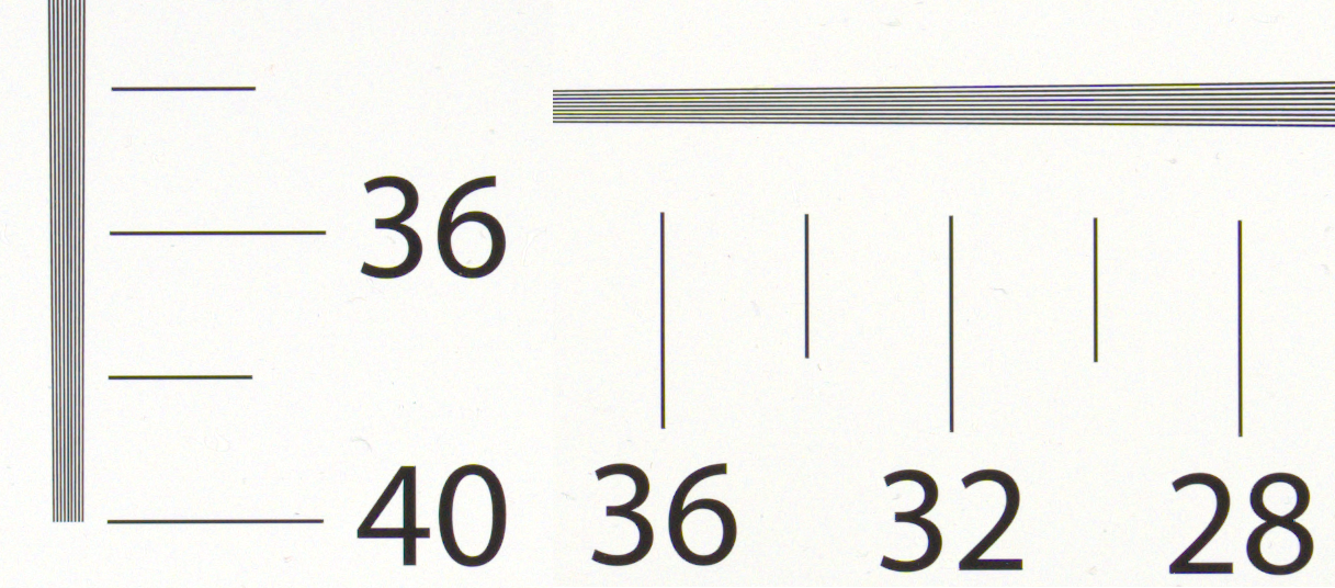

Zobaczmy jeszcze w praktyce z jak wysoką rozdzielczością mamy do czynienia w przypadku trybu PSMS16. Poniższe wycinki (100%) pochodzą ze zdjęć odpowiednio: w trybie zwykłym, PSMS 4 i PSMS 16.
Wizualnie, poziom odtworzenia detali się poprawił, nie tylko dla opcji zapisu 16 ekspozycji, ale również 4. Sumarycznie zatem to opcja PSMS 4 wydaje się najbardziej użyteczna, mamy bowiem poprawę jakości zdjęć, ale bez sztucznie zwiększanej rozdzielczości.

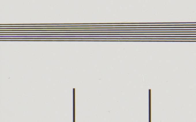

Do zalet trybu Pixel Shift Multi Shooting możemy również zaliczyć delikatne zmniejszenie efektu mory, co potwierdzają poniższe wycinki.
