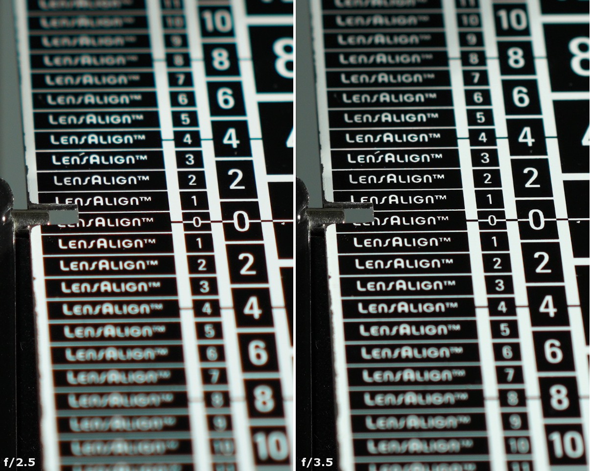

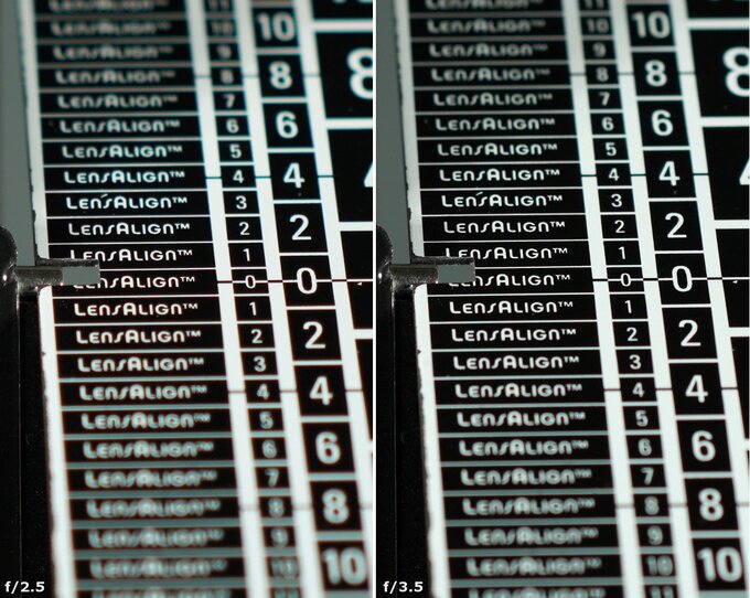

Aberracja chromatyczna
Poniższe zdjęcia pokazują, że testowany obiektyw nie ustrzegł się problemów z podłużną aberracją chromatyczną. Optycy Sony poskąpili tutaj elementów wykonanych ze szkła niskodyspersyjnego i to dało się we znaki.
Sony FE 40 mm f/2.5 G - Aberracja chromatyczna i sferyczna

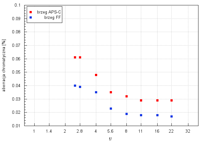

Sprawdźmy teraz, jak wygląda sprawa poprzecznej aberracji chromatycznej. Jej przebieg w zależności od wartości przysłony dla obu detektorów jest przedstawiony na poniższym wykresie.
Największe szanse na dojrzenie omawianej wady mamy w okolicach maksymalnego otworu względnego, ale nawet tam jej poziom jest mały. W okolicach przysłon f/4.0–f/5.6 aberracja spada do poziomów znikomych i szanse dojrzenia jej na naszych zdjęciach są praktycznie zerowe.

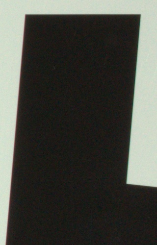

A7R III, RAW, FF, f/2.5 A7R III, RAW, FF, f/11.0
Sony FE 40 mm f/2.5 G - Aberracja chromatyczna i sferyczna Sony FE 40 mm f/2.5 G - Aberracja chromatyczna i sferyczna
