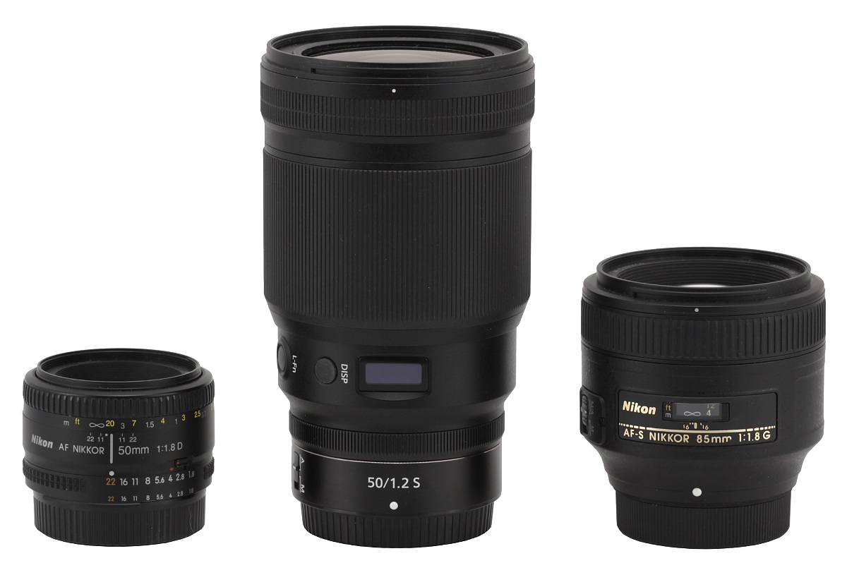

Niniejsza tabela przedstawia porównanie podstawowych parametrów omawianego Nikkora oraz innych pełnoklatkowych obiektywów bezlusterkowych o ogniskowej 50 mm i świetle f/1.2. Nikkor jest tutaj obiektywem bezapelacyjnie największym, najcięższym, najbardziej skomplikowanym optycznie i posiadającym największe mocowanie filtra. Leica i Voigtlander wyglądają przy nim jak karzełki, ale nawet niedawno zaprezentowany i świetnie radzący sobie w naszym teście model Sony jest wyraźnie mniejszy i lżejszy.
Na poniższym zdjęciu Nikkor Z 1.2/50 stoi pomiędzy dwoma lustrzankowymi Nikkorami o parametrach 1.8/50 i 1.8/85. To zdjęcie nie wymaga chyba komentarza i mówi wszystko na temat tego, z jak dużym obiektywem mamy do czynienia.

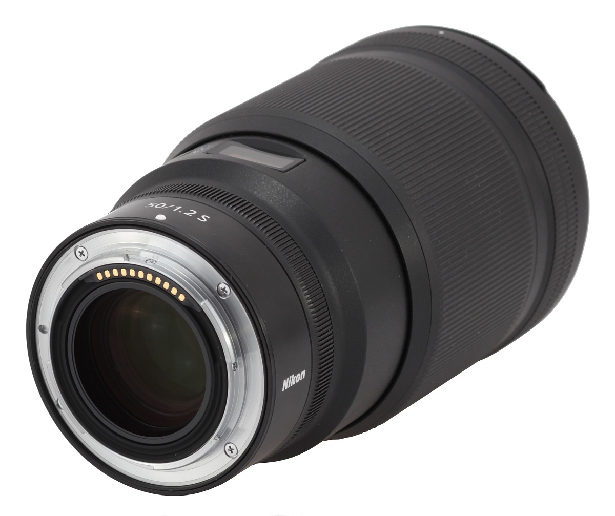

Testowany obiektyw rozpoczyna się metalowym bagnetem, który otacza styki i tylną, płaską soczewkę o średnicy 37 mm. Otoczenie tej soczewki jest dobrze wyczernione i zmatowione, a jednocześnie nie widzimy żadnych elementów elektroniki. Tutaj trudno więc mieć jakiekolwiek zastrzeżenia.

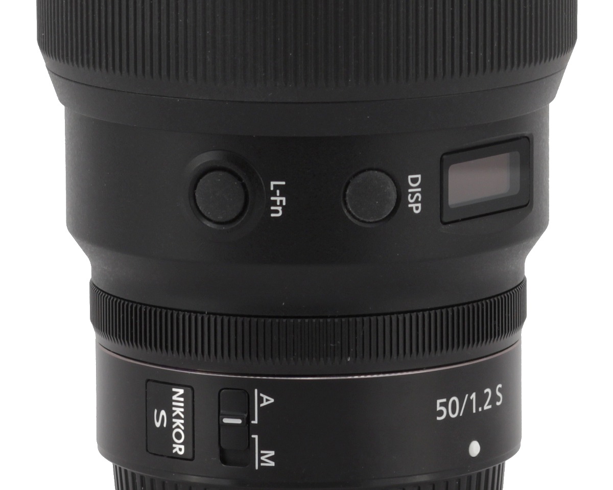

Pierwszym elementem właściwego korpusu Nikkora jest nieruchomy, metalowy i czarny pierścień, na którym znajdziemy białą kropkę ułatwiającą mocowanie obiektywu do aparatu, napis z parametrami obiektywu, logo producenta, przełącznik AF/MF służący do wyboru trybu pracy mechanizmu ustawiającego ostrość, tabliczkę z oznaczeniem serii „Nikkor S”, numer seryjny, zakres pracy mechanizmu ustawiającego ostrość (∞–0.45m/1.48ft), a także informację o tym, że obiektyw wyprodukowano w Tajlandii.
Idąc dalej natrafimy na karbowany pierścień sterujący o szerokości 10 mm, który może służyć do bezgłośnego sterowania przysłoną lub kompensacji ekspozycji. Jego praca jest płynna i odbywa się z właściwym oporem.
Nikon Nikkor Z 50 mm f/1.2 S - Budowa i jakość wykonania
Następną częścią jest nieruchomy fragment obudowy, na którym znajdziemy wyświetlacz OLED z najważniejszymi informacjami – umożliwia on szybkie sprawdzenie parametrów przysłony, odległości zdjęciowej i głębi ostrości bezpośrednio na obiektywie. Do zmiany wyświetlania tych parametrów służy umieszczony obok przycisk DISP. Jeszcze dalej znajdziemy przycisk funkcyjny L-Fn, do którego można przypisać jedną z nawet 21 różnych funkcji.

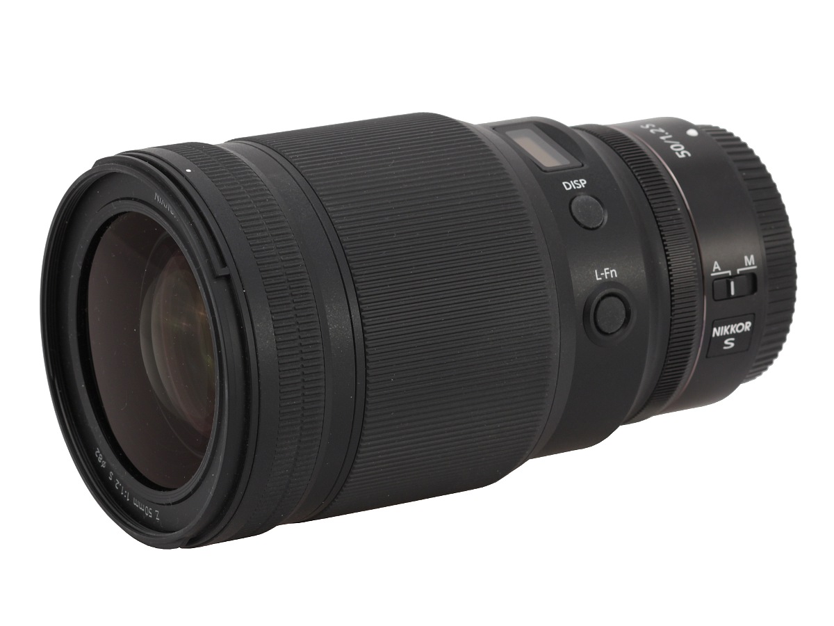

Największym elementem obiektywu jest pokryty gumowanym karbowaniem pierścień do manualnego ustawiania ostrości. Warto zwrócić uwagę na owo gumowane karbowanie, bo wcześniej testowane przez nas modele stałoogniskowe o świetle f/1.8 miały metalowe karbowanie, z którego bardzo łatwo było zdrapać czarną farbę. W efekcie obiektyw szybko przybierał wygląd instrumentu mocno zużytego. Cieszymy się, że Nikon zdecydował się na zmianę tego elementu.
Pierścień do manualnego ustawia ostrości ma szerokość aż 60 mm i pracuje płynnie, z przełożeniem elektronicznym oraz z należytym oporem. Nie znajdziemy przy nim żadnej skali odległości, ani głębi ostrości. Przebieg całego zakresu odległości mocno zależy od zastosowanej prędkości obrotu – przy szybkim ruchu wystarczy mniej niż 90 stopni, przy wolniejszej pracy jesteśmy w stanie dojść nawet do 120–130 stopni. Choć czasami trudno to dokładnie zmierzyć, bo naprawdę wolny obrót często nie pokazuje nawet minimalnego ruchu wyświetlanej, elektronicznej skali odległości.
Kolejnym elementem jest nieruchomy, wykonany z tworzywa sztucznego pierścień, który też w części jest pokryty gumowanym karbowaniem i kończy się bagnetem do mocowania dołączanej w zestawie osłony przeciwsłonecznej.
Przednia soczewka jest nieruchoma, stosunkowo płaska i ma średnicę 62 mm. Otacza ją obudowa, na której umieszczono nazwę i parametry obiektywu, a także nierotujący gwint filtrów o średnicy 82 mm.

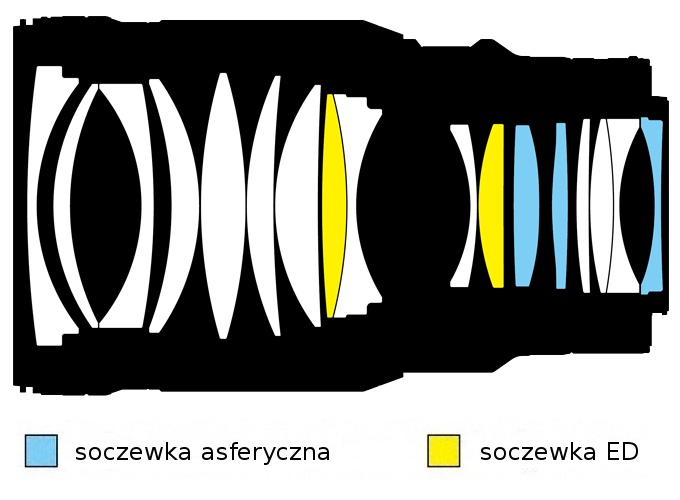

Jeśli chodzi o konstrukcję optyczną, mamy tutaj do czynienia z 17 soczewkami ustawionymi w 15 grupach. Dwie soczewki wykonano z niskodyspersyjnego szkła ED, a trzem innym nadano kształt asferyczny. Wewnątrz znajdziemy jeszcze kołową przysłonę o dziewięciu listkach, którą można maksymalnie domknąć do wartości f/16. Producent chwali się dodatkowo zastosowaniem powłok nanokrystalicznych i powłoki ARNEO.

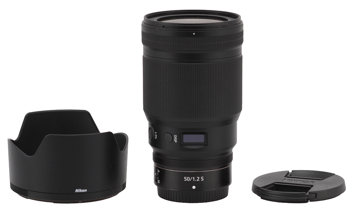

Kupujący dostaje w zestawie oba dekielki, tulipanową osłonę przeciwsłoneczną oraz miękki futerał. Szkoda, że w tej cenie producent nie zdecydował się na dołączanie pełnoprawnego futerału, jak to potrafi robić konkurencja.
