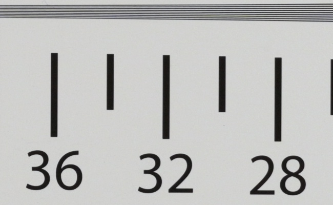

Nikon Z7, JPEG, f/1.2

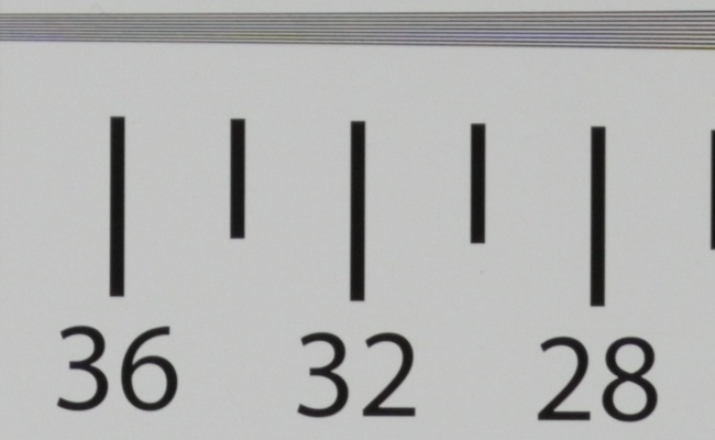

Nikon Z7, JPEG, f/4.0
