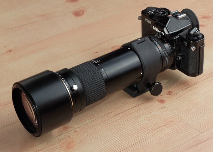

Legendarne obiektywy - manualne teleobiektywy Nikkor 400/5.6 - Nikkor 400/5.6 IF-ED
Nikkor 400/5.6 IF-ED, czyli w wersji z wewnętrznym ogniskowaniem to najpopularniejszy z opisanych tu obiektywów. Na zdjęciu ostatnia z produkowanych seria AI-S.

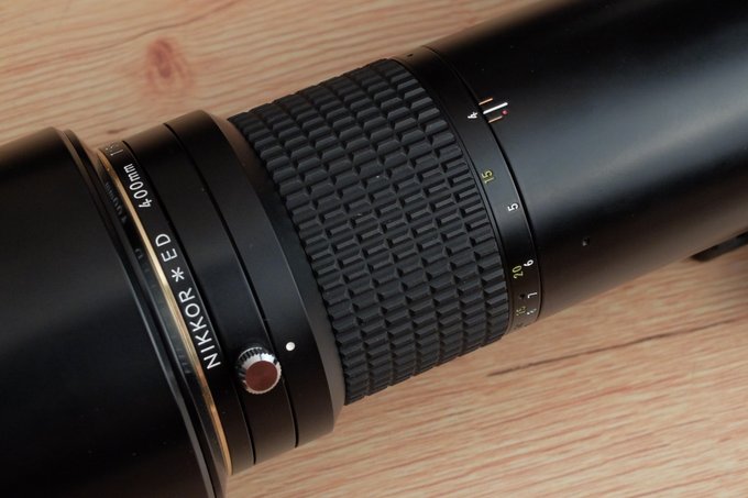

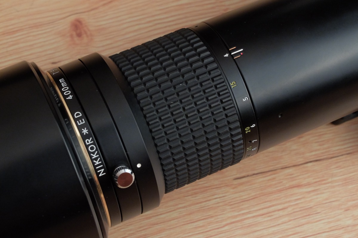

Znacznej poprawie uległa za to ostrość na brzegu pola dla małych odległości. Kolejnym dobrodziejstwem wewnętrznego ogniskowania jest pierścień „Focus Preset”, pozwalający w mechaniczny sposób „zapamiętać” dowolną odległość. Wykonywało się to w sposób następujący: po ustawieniu chromowanej śrubki pierścienia Focus Preset naprzeciwko białej kropki na pierścieniu ostrości, oba pierścienie łączyły się ze sobą przez delikatne kliknięcie. Następnie należało ustawić ostrość na wybraną odległość, po czym chromowaną śrubką blokowało się pierścień FP. Teraz można było „odkliknąć” połączenie pierścieni, ale wybrana wcześniej odległość była już zapamiętana i powrót na nią sygnalizowany był za każdym razem delikatnym, ale precyzyjnym kliknięciem – rozwiązanie to docenią wszyscy parający się astrofotografią, gdzie uzyskanie perfekcyjnej ostrości na pełnym otworze ma kluczowe znaczenie.
Chromowana śrubka obok słowa NIKKOR pozwalała zablokować pierścień Focus Preset. Gdy biała kropka na pierścieniu ostrości pokrywała się ze śrubką, pierścień ostrości „zatrzaskiwał się” na wybranej wcześniej odległości. Mniejszy niż w poprzednich wersjach kąt obrotu pierścienia ostrości wymusił ograniczenie skali głębi ostrości jedynie do znaczników f/32.

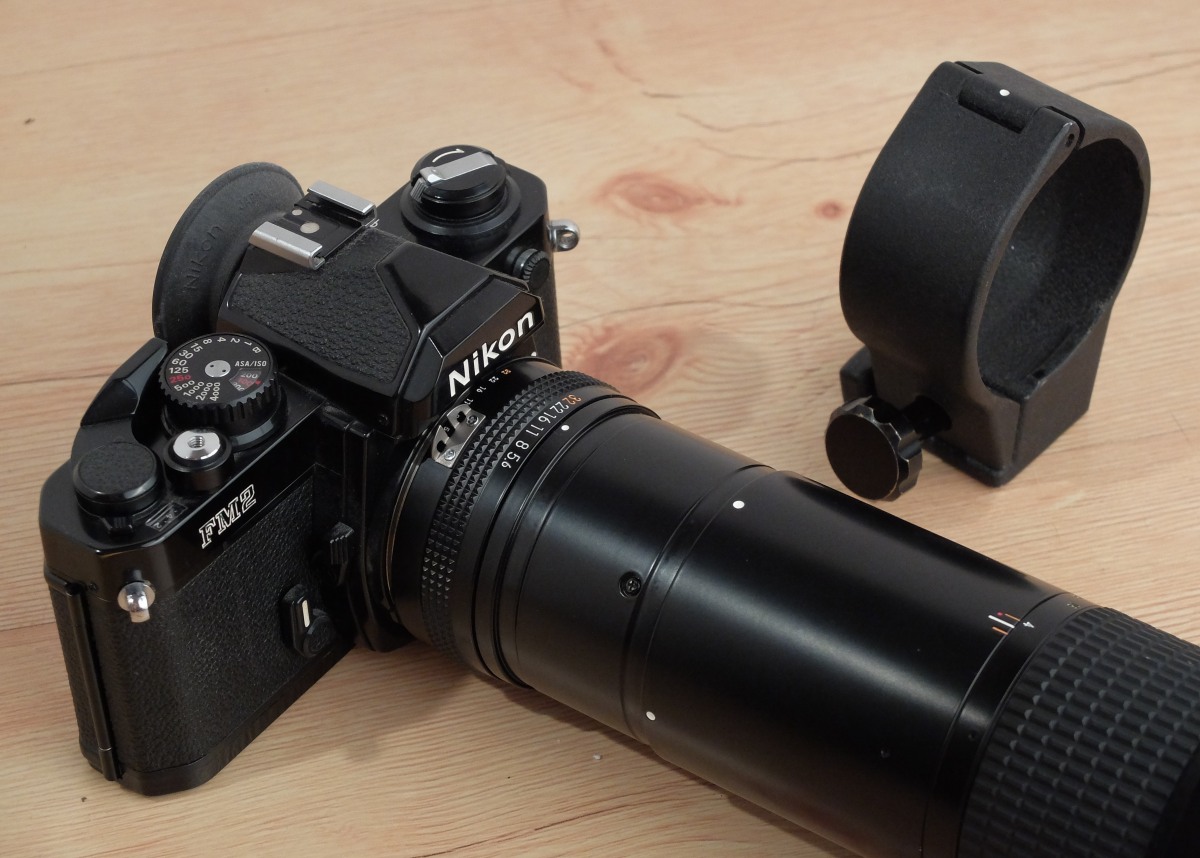

Przysłona nadal pozwala zamykać się do f/32, ale złożono ją nie z 7 jak dotychczas, ale z 9 segmentów, dających niemal okrągły kształt otworu. Pierścień mocowania statywowego mógł być zdjęty z obiektywu i założony na dwa różne sposoby ułatwiające wyważenie. Jest to dokładnie ten sam pierścień, co w opisywanym poprzednio obiektywie Nikkor 300/4.5 IF-ED w wersji AI. W latach 1978-82 na rynek trafiło niecałe 2800 sztuk tego udanego obiektywu. W roku 1981 wprowadzenie przez Nikona systemu AIS wymagało kolejnej „pieriestroiki”, która zaowocowała najbardziej popularną czterysetką z tu opisywanych. W nowym obiektywie zmieniono powłoki antyodblaskowe z NIC na wydajniejsze SIC i zastosowano nowy, szerszy pierścień mocowania do statywu, pasujący również do obiektywu 300/4.5 IF-ED AIS. Wersja ta w sprzedaży znajdowała się aż do roku 2002 i wyprodukowano ją w ilości 8900 sztuk – jak na 20 lat obecności w ofercie, także nie za wiele…
W wersji IF-ED pierścień mocowania statywowego można zdjąć z obiektywu. Założony może być na niego na dwa sposoby, co ułatwia wyważenie obiektywu na statywie w zależności od masy korpusu.
