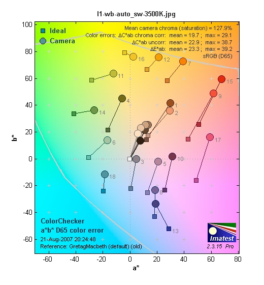

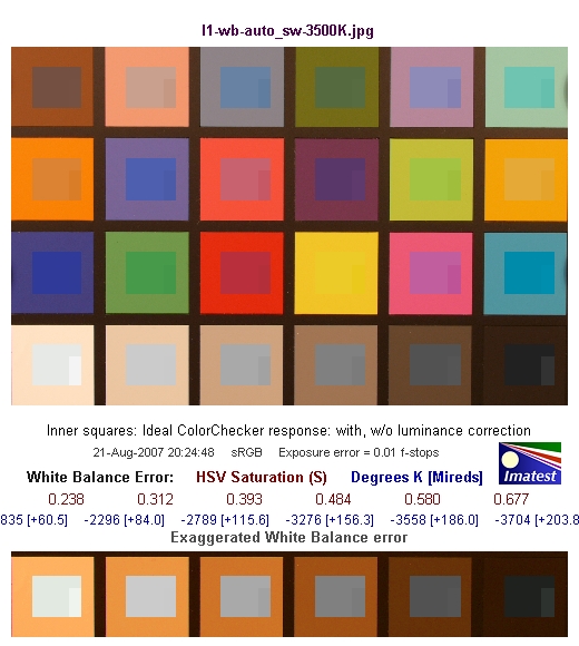

Balans bieli Auto. Światło lamp o temperaturze barwnej 3500 K. Panasonic Lumix DMC-L1 - Balans bieli Panasonic Lumix DMC-L1 - Balans bieli

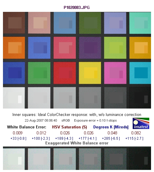

Balans bieli Auto. Światło mieszane. Panasonic Lumix DMC-L1 - Balans bieli Panasonic Lumix DMC-L1 - Balans bieli

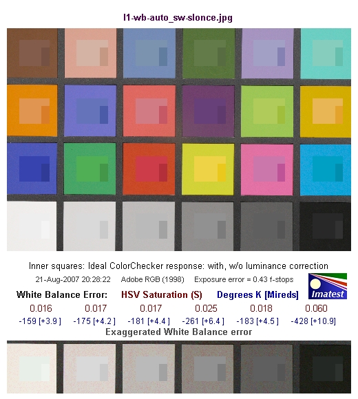

Balans bieli Auto. Światło słoneczny dzień. Panasonic Lumix DMC-L1 - Balans bieli Panasonic Lumix DMC-L1 - Balans bieli

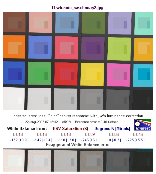

Balans bieli Auto. Światło pochmurny dzień. Panasonic Lumix DMC-L1 - Balans bieli Panasonic Lumix DMC-L1 - Balans bieli

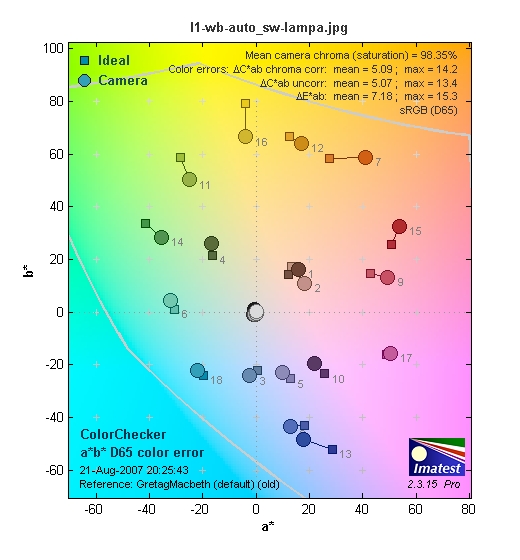

Balans bieli Auto. Światło lampy błyskowej aparatu. Panasonic Lumix DMC-L1 - Balans bieli Panasonic Lumix DMC-L1 - Balans bieli

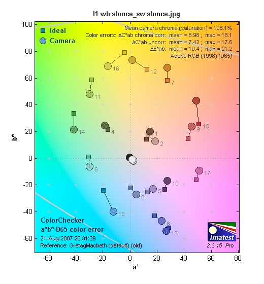

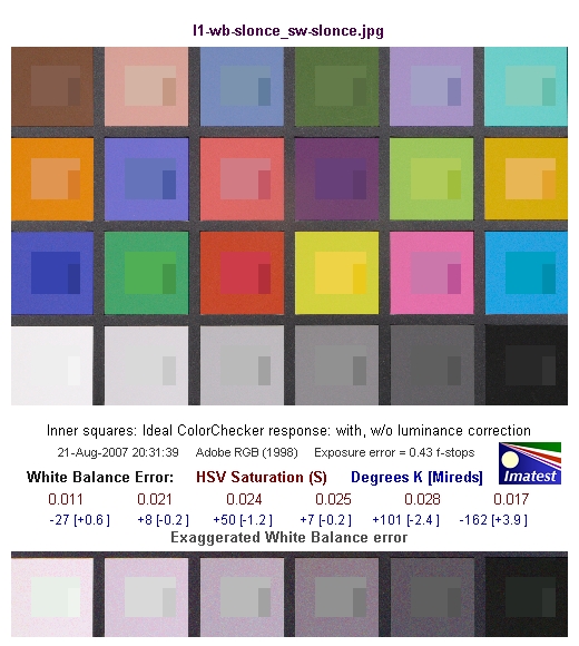

Balans bieli Słońce. Światło słoneczne. Panasonic Lumix DMC-L1 - Balans bieli Panasonic Lumix DMC-L1 - Balans bieli

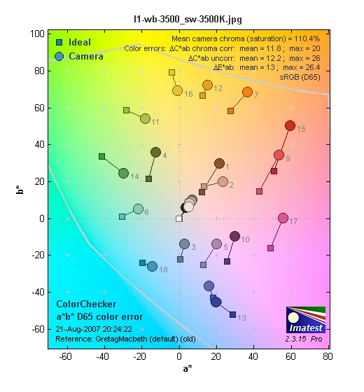

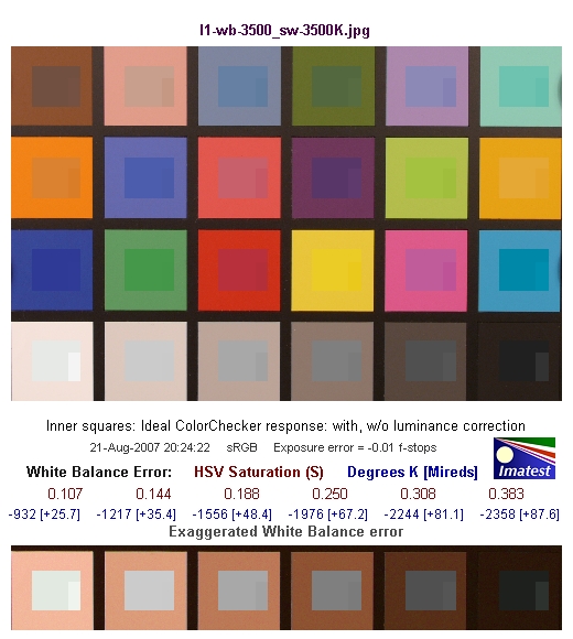

Balans bieli 3500 K. Światło lamp o temperaturze barwnej 3500 K. Panasonic Lumix DMC-L1 - Balans bieli Panasonic Lumix DMC-L1 - Balans bieli

Dla przejrzystości otrzymane wartości nasycenia S i błędu koloru dC dla danego balansu bieli (WB) i światła umieściliśmy w tabeli.
Balans bieli: Auto Auto Auto Auto Auto Słońce 3500 K Manualny
Światło: 3500 K mieszane Słońce chmury lampa błysk. Słońce 3500 K mieszane
dC L1 19.7 10.4 6.86 5.70 5.09 6.98 11.8 5.39
S[%] L1 127.9 110.3 106.2 106.4 98.35 106.1 110.4 104.5
Największe problemy Panasonicowi sprawiło ustawienie automatycznego oraz predefiniowanego balansu bieli przy świetle 3500 K. W pozostałych sytuacjach automatyka aparatu spisuje się bardzo dobrze. Po zastosowaniu manualnego balansu bieli do światła mieszanego (aparat robi próbną fotografię białego pola, na którego podstawie dostosowuje balans bieli) otrzymaliśmy bardzo dobre wyniki.
Pomimo drobnej wpadki w dwóch pierwszych sytuacjach, możliwości balansu bieli należy ocenić bardzo dobrze. Jak widać, dla większości sytuacji błąd barwy oscyluje w okolicach 5-7, zaś saturacja zdjęć odbiega od nominalnej o kilka procent. Jest to jeden z lepszych wyników jakie odnotowaliśmy pośród przetestowanych dotychczas aparatów.
