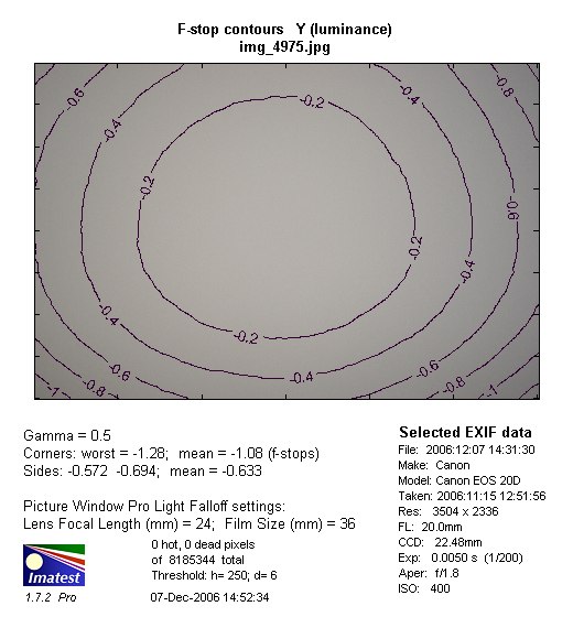

Niestety koniec dobrych wieści. Od obiektywu zaprojektowanego pod pełną klatkę można wymagać, by na APS-C pod względem winietowania spisywał się bardzo dobrze. Przy f/1.8 Sigma wypada zaś blado, bo spadek jasności w rogach kadru wynosi aż 31% (-1.08 wartości przysłony). Lekkie przymknięcie nie pomaga prawie wcale, bo dla f/2.0 spadek wynosi wciąż aż 29%. Diametralną poprawę przynosi dopiero przysłona f/2.8 (11%), a całkowita likwidacja problemu następuje dla f/4.0 (7%).
Sigma 20 mm f/1.8 EX DG Aspherical RF - Winietowanie

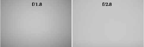

Na obronę Sigmy można dodać, że praca z nią jest i tak znacznie przyjemniejsza niż z Canonem i Nikkorem. A to dlatego, że oba te instrumenty dla f/2.8 notowały winietowanie aż 32%, czyli nawet minimalnie większe niż Sigma przy f/1.8!
