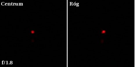

7. Koma i astygmatyzm
W obiektywach o dobrym świetle komę korygować bardzo trudno. Wystarczy przypomnieć tutaj wpadki Sigmy 1.4/30 czy Canona 1.4/50. A przecież oba z tych obiektywów, choć odrobinę jaśniejsze, mają znacznie mniejsze kąty widzenia. Tym milej ogląda się wyniki Sigmy 1.8/20, która z komą radzi sobie zadziwiająco dobrze. Kolejne gratulacje!
Sigma 20 mm f/1.8 EX DG Aspherical RF - Koma i astygmatyzm
Jeśli chodzi o astygmatyzm, to sprawa wygląda trochę gorzej. W przypadku testowanej Sigmy średnia różnica pomiędzy pionowymi i poziomymi wartościami MTF50 sięga 11%. Nie jest to może wynik zasługujący na naganę, ale trzeba wspomnieć, że konkurenci spisywali się w tej kategorii wyraźnie lepiej notując wartości na poziomie 3-4%.
