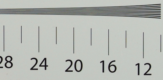

Na końcu tego rozdziału tradycyjnie przedstawiamy wycinki zdjęć naszej tablicy do pomiarów rozdzielczości pobrane z plików JPEG, zapisywanych równolegle z RAW-ami użytymi do powyższej analizy.
Sony A7R III, JPEG, f/1.8

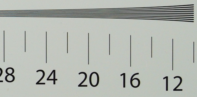

Sony E 11 mm f/1.8 - Rozdzielczość obrazu
Sony A7R III, JPEG, f/2.8
