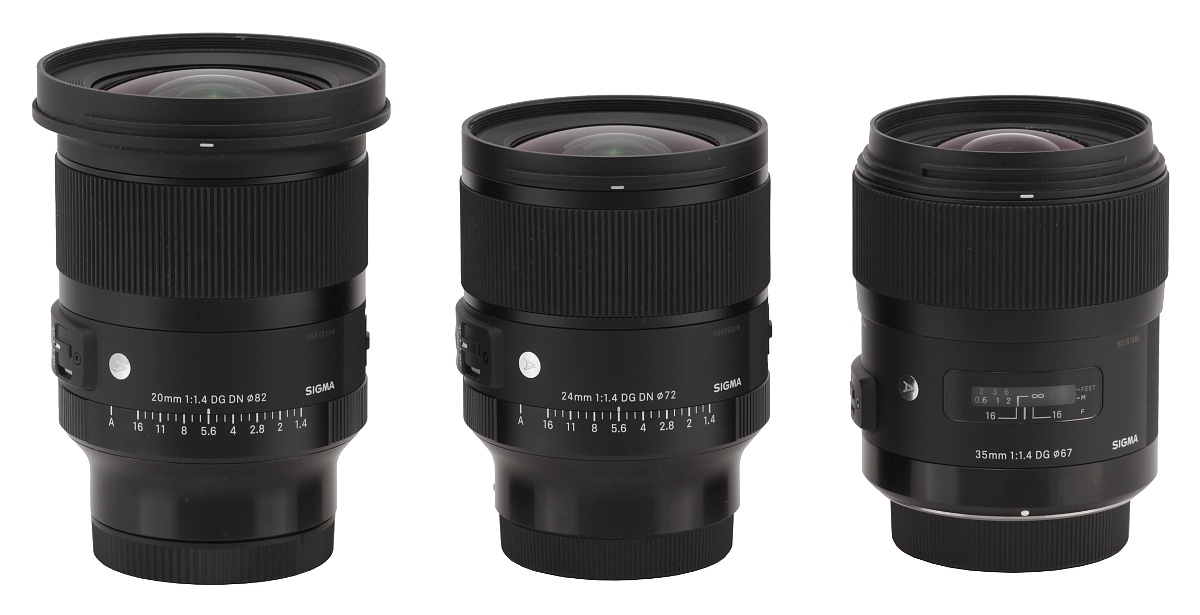

Na poniższym zdjęciu obie nowe Sigmy stoją obok lustrzankowego modelu Sigma A 35 mm f/1.4 DG HSM.

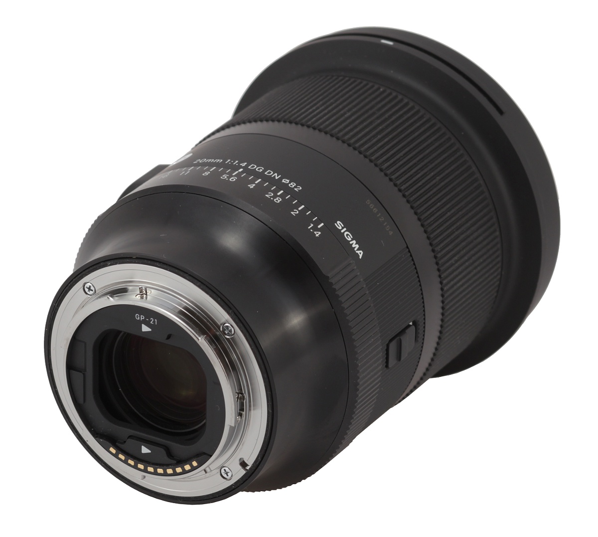

Omawiany obiektyw rozpoczyna się metalowym bagnetem, który otacza styki i tylną, nieruchomą soczewkę o średnicy 26 mm. Soczewka ta jest schowana w wewnętrznym tubusie na głębokość niespełna 1 cm. Otacza ją czarna ramka o rozmiarach 29×23 mm, w którą można wsuwać dedykowane filtry tylne.

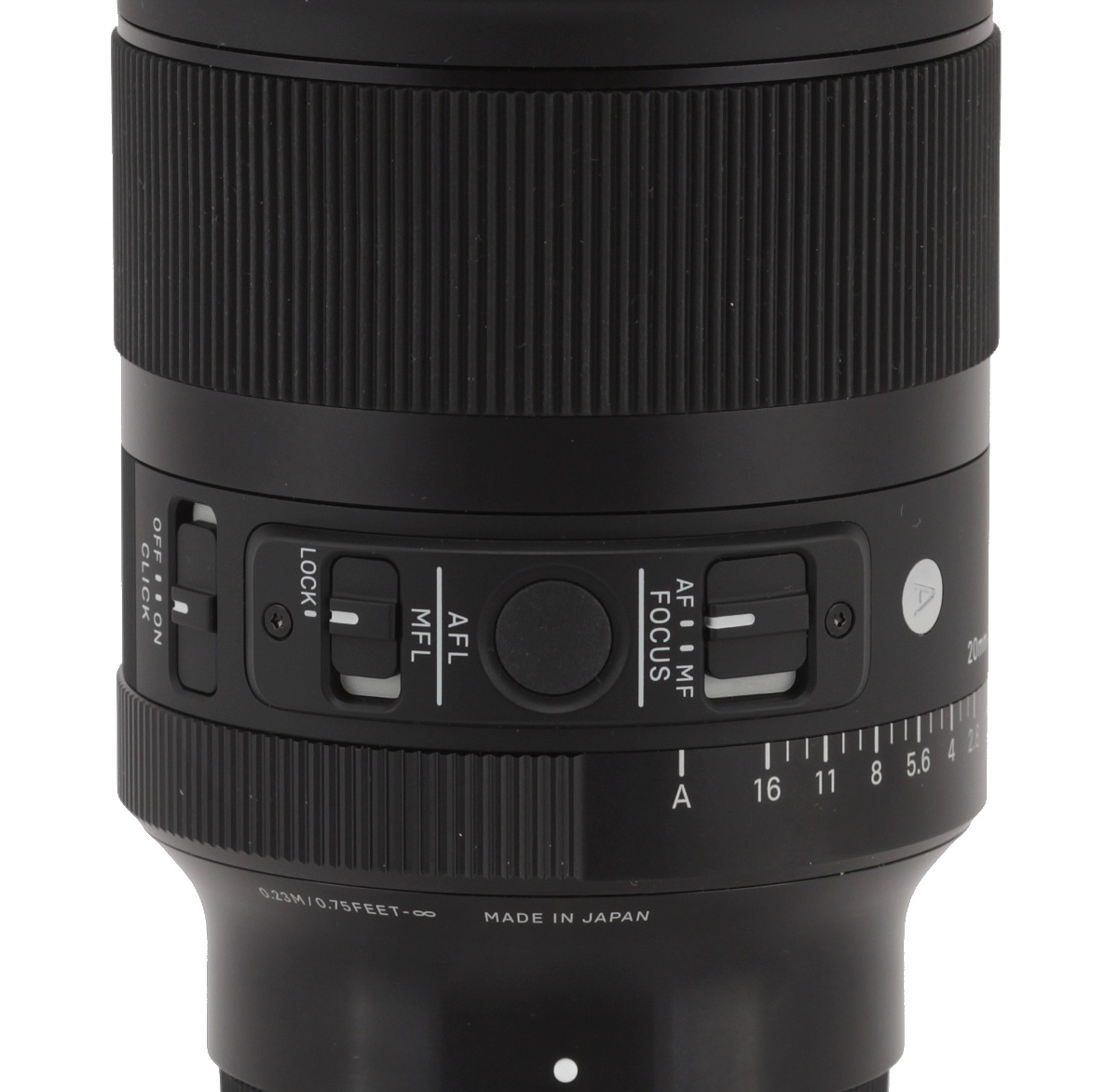

Idąc dalej natrafimy na nieruchomy i pokryty tworzywem sztucznym element, na którym znajdziemy logo firmy, nazwę i parametry obiektywu, jego numer seryjny, drobne karbowanie, symbol „A”, który oznacza zaklasyfikowanie instrumentu do linii Art oraz serię przełączników. Pierwszy z nich – AF/MF FOCUS – służy do wyboru trybu pracy mechanizmu ustawiającego ostrość. Drugi – AFL/MFL – pozwala na przywołanie odpowiedniej pozycji autofokusa, ale jednocześnie mogą mu być przypisane inne funkcje. Pod nim znajduje się jeszcze przełącznik LOCK, który pozwala blokować położenie ostrości w zadanym miejscu. Ostatni przełącznik to CLICK OFF/ON i ustawia on tryb pracy pierścienia przysłon. Po drugiej stronie znajdziemy jeszcze przełącznik blokady pierścienia przysłon na pozycji albo na A, albo w przedziale od f/1.4 do f/16.

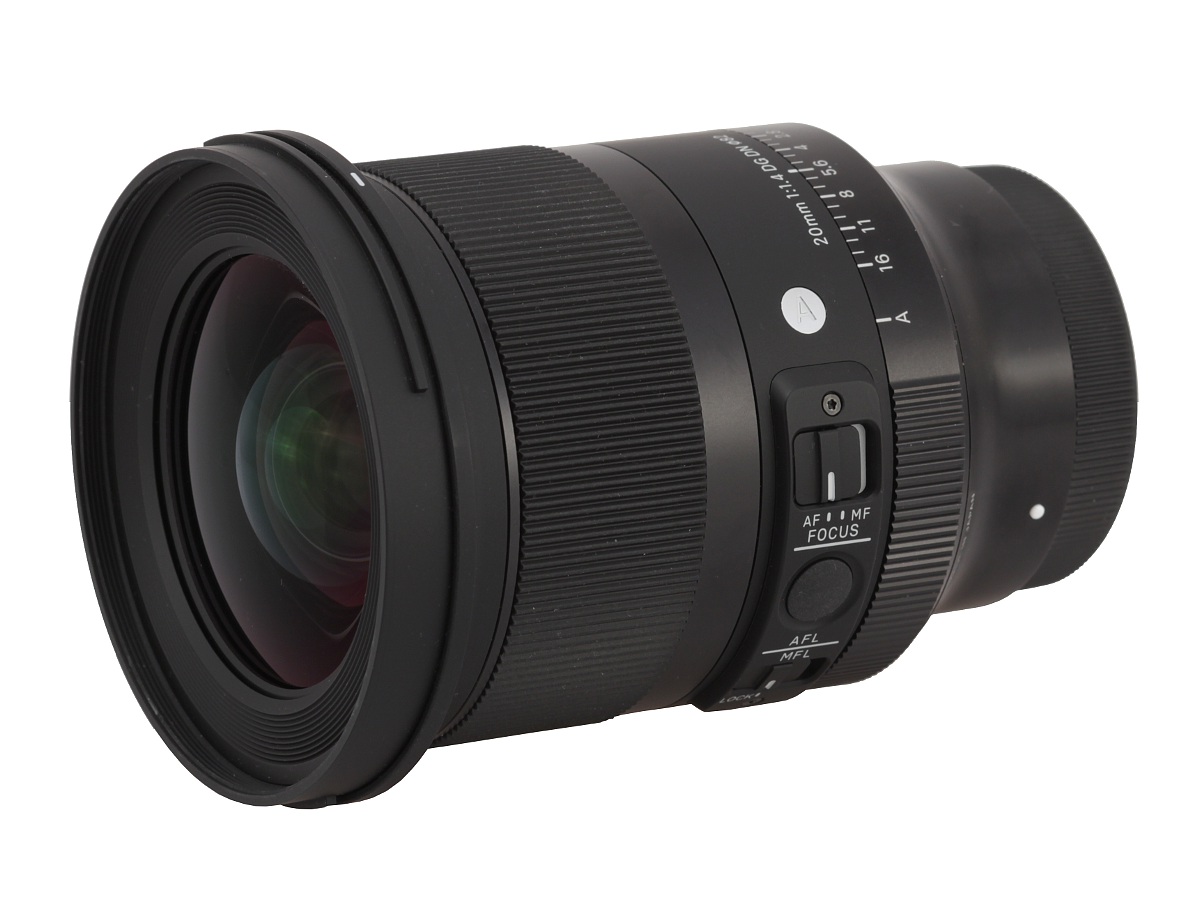

Obudowa obiektywu kończy się krótkim, nieruchomym pierścieniem, który przechodzi w bagnet do mocowania dołączonej w zestawie osłony przeciwsłonecznej. Przednia soczewka ma średnicę 56 mm, jest wypukła, nieruchoma oraz otoczona nierotującym mocowaniem filtrów o średnicy 82 mm.
Obiektyw jest uszczelniony, a więc bryzgoszczelny i odporny na kurz oraz pył. Przednia soczewka została pokryta warstwami hydrofobowymi, które utrudniają przyleganie brudu, wilgoci i tłuszczu.
