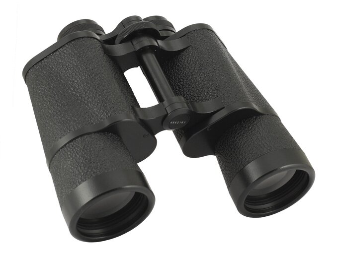

Carl Zeiss Jena Dekarem 10x50 - test lornetki
Model Dekaris był produkowany od 1929 roku, a Dekarem od 1931. Obudowy
pozostały praktycznie niezmienione. Poprawiano tylko obiektyw i powłoki.
Po 1945 roku cała optyka była pokrywana niebieskawą powłoką Zeiss T,
którą w 1978 roku zmieniono na powłoki wielowarstwowe o
charakterystycznym lekko pomarańczowym zabarwieniu (T3M). Żadne modele
CZJ nie były wypełniane azotem.
Po przejęciu CZJ przez Docter Analytik, tj. po roku 1991, modele te były nadal produkowane jako Docter Classic.
Testowany przez nas Dekarem miał numer seryjny 5071188, co oznacza, że wyprodukowano go w roku 1980. Miał on już najlepsze powłoki stosowane przez zakłady CZJ tj. T3M.
Za wypożyczenie lornetki do testów bardzo dziękujemy Pawłowi Turkowi z Warszawy.
| Powiększenie | Średnica obiek. | Pole widzenia | Typ pryzmatów | Odstęp źrenicy | Waga | Cena |
| 10 | 50 | 128/1000(7.3o) | BaK-4/Porro | 12 mm | 1020 g | 900 PLN |
| Rzeczywisty rozmiar obiektywów |
Lewy: 49.94+/-
0.04 mm Prawy: 50.03+/- 0.02 mm |
8 / 8.0 pkt | ||||
| Rzeczywiste powiększenie | 9.9+/- 0.3 raza | 3 / 3.0 pkt | ||||
| Sprawność optyczna | 86.7+/- 3% | 14 / 25.0 pkt | ||||
| Aberracja chromatyczna | W centrum na średnim poziomie. Na brzegach lepiej. | 4.8 / 10.0 pkt | ||||
| Astygmatyzm | Mały ale zauważalny. | 7.1 / 10.0 pkt | ||||
| Dystorsja | Odległość pierwszej zakrzywionej pionowej linii od centrum pola widzenia w stosunku do promienia pola widzenia: 41.5% +\- 4.5%. | 4 / 10.0 pkt | ||||
| Koma | Wyraźnie widoczna. | 5.2 / 10.0 pkt | ||||
| Nieostrość obrazu | Nieostrość pojawia się w odległości 50.7% +\- 2.2% od centrum pola. | 0 / 10.0 pkt | ||||
| Pociemnienie brzegowe | Zauważalne. | 3.6 / 5.0 pkt | ||||
| Odwzorowanie bieli | Tragiczne. | 0.8 / 5.0 pkt | ||||
| Kolimacja osi | Idealna. | 5 / 5.0 pkt | ||||
| Wewnętrzne odblaski |
4 / 5.0 pkt | ||||
| Obudowa | Klasyczna i solidna. Jedyna wada, to małe muszle przy okularach. | 6.9 / 8.0 pkt | ||||
| Ogniskowanie | Chodzi płynnie. Po naciśnieciu zmienia sie ogniskowanie. Lekkie ruchy mostka na boki. | 3.8 / 5.0 pkt | ||||
| Wyjście na statyw | Jest jedynie rura na środku, do której można przymocować własnoręcznie dorobioną stopkę. | 1 / 3.0 pkt | ||||
| Rozstaw okularów | od 49 do 75.5 mm | 6 / 6.0 pkt | ||||
| Min. odległość ostrego widzenia | 4.27 metra | 2 / 2.0 pkt | ||||
| Okulary | Pole własne: 72.9 stopnia (wg wzoru uproszczonego) i 65.0 stopnia (wg wzoru tangensowego). | 17 / 20.0 pkt | ||||
| Pole widzenia | Zmierzone przez nas 7.36 +\- 0.04 stopnia było o 0.06 +/- 0.04 mniejsze od podanego w specyfikacjach. | 8 / 8.0 pkt | ||||
| Wyczernienie i kurz wewnątrz tubusa | Brak zastrzeżeń do wyczernienia. Kilka kropek na pryzmatach. | 4 / 5.0 pkt | ||||
| Winietowanie centralne |
okular prawy: 0.8% |
6.5 / 8.0 pkt | ||||
| Jakość pryzmatów | Bez zastrzeżeń. | 8 / 8.0 pkt | ||||
| Powłoki antyodblaskowe | Bez większych zastrzeżeń, bo są obecne na wszystkich granicach powietrze-szkło. Transmisja świadczy jednak o tym, że nie spełniają one współczesnych standardów. | 4.5 / 5.0 pkt | ||||
| Gwarancja [w latach] | 1 | 1 / 6.0 pkt | ||||
| Wynik ostateczny |
67.5%
12 miejsce W TEŚCIE nr 7 LORNETEK 10x50 |
128.2 / 190 pkt | ||||
| Wynik Ekono | 7 miejsce | 7.9pkt. |
Podsumowanie
Kultowa wręcz lornetka, z racji dobrej optyki i niezawodności uwielbiana wręcz przez myśliwych i miłośników astronomii. Dlaczego jednak, w podsumowaniu naszego testu, umieszczamy ją pośród przegranych? Odpowiedzialny za to jest czas...Najnowsze Zeissy z Jeny mają już 15-20 lat. To przepaść jeśli chodzi o technikę produkcji warstw antyodbiciowych, które obecnie są znacznie bardziej zaawansowane niż kiedyś. Tak doskonałe i zachwalane w latach 80tych XX wieku powłoki Zeiss T3M, obecnie nie należą już do najlepszych. Wielowarstwowe powłoki stosowane przez Minoltę czy Nikona, nie mówiąc już o takich potentatach jak Swarovski, Fujinon czy Leica, biją wyraźnie powłoki Zeissa, które swą premierę miały w roku 1978. Odbija się to wyraźnie na wyniku Dekarema w transmisji i odwzorowaniu bieli, które są wyraźnie gorsze niż u obecnie produkowanych lornetek.
Upływ czasu widać też na polu widzenia lornetki. Konstrukcja Dekarema pochodzi z czasów, kiedy stawiano na duże pole, kosztem jego jakości na brzegu. Pole jest więc faktycznie ogromne - 7.3 stopnia w porównaniu z polami na poziomie 5-6.5 stopnia u znacznej większości lornetekbiorących udział w naszym teście. Brzeg tego ogromnego pola nie spełnia jednak obecnych standardów, mając potężną nieostrość i widoczną dystorsję.
W pozostałych parametrach optycznych, jakości wykonania zarówno w środku i na zewnątrz, Dekarem potrafi jednak skutecznie powalczyć z obecnie produkowanym sprzętem.
Jaki jest nasz końcowy wniosek? Średnie ceny lornetek 10x50 serii Dekarem i Jenoptem wynoszą obecnie około 800 zł. Kupując lornetkę z drugiej ręki nie wiemy, czy nie będzie ona wymagała dodatkowej (płatnej oczywiście) wizyty u optyka. Tego problemu nie ma np. z Minoltą Activa czy Nikonem Action EX (ten sam poziom cenowy), które kupujemy nowe i z gwarancją. W lornetki z Jeny, warto wciąż inwestować, pod warunkiem jednak, że uda się nam kupić egzemplarz w dobrym stanie i w cenie do 600 zł.
