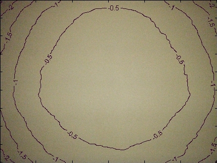

Zbadaliśmy jak wygląda winietowanie spowodowane błyskiem lampy w przypadku najkrótszej ogniskowej obiektywu (ekwiwalent 38 mm). Okazało się, że pociemnienie w brzegach kadru sięga aż 57% (-2.45 EV), co uznajemy za dużą wartość:
Olympus mju-770 SW - Użytkowanie
