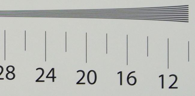

W ogólności nasza ocena testu rozdzielczości Tokiny 11–18 mm jest wysoka. Obiektyw jest bardzo ostry w centrum kadru i nie daje żadnych powodów do narzekań na brzegu pod warunkiem, że będziemy unikać maksymalnego otworu względnego na maksymalnej ogniskowej.
Sony A7R III, JPEG, 11 mm, f/4.0

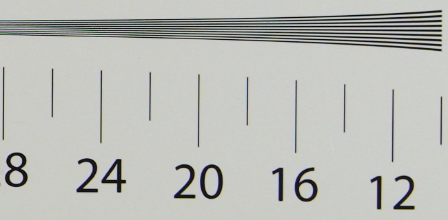

Tokina ATX-M 11-18 mm f/2.8 - Rozdzielczość obrazu
Sony A7R III, JPEG, 18 mm, f/2.8
