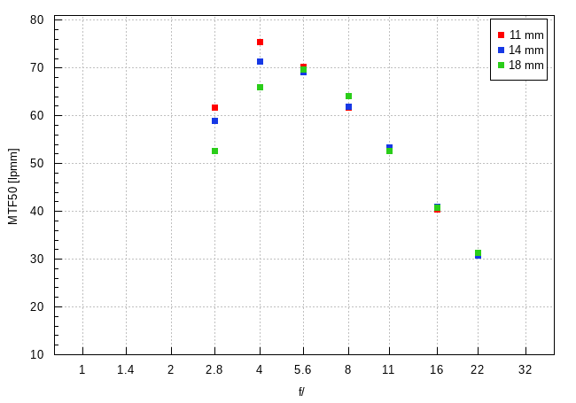

Zobaczmy, jak na tym tle wyglądają osiągi obiektywu Tokina ATX-M 11–18 mm f/2.8 E. Wyniki, jakie uzyskał on w centrum kadru na ogniskowych 11, 14 i 18 mm, są zaprezentowane na wykresie poniżej.
Tokina ATX-M 11-18 mm f/2.8 - Rozdzielczość obrazu
Na najszerszym kącie widzenia, jak na obiektyw o zmiennej ogniskowej, wyniki są świetne. Bardzo dobry wynik przekraczający 60 lpmm notujemy już na maksymalnym otworze względnym, a po przymknięciu przysłony jesteśmy w stanie dotrzeć nawet do okolic 75 lpmm.
Rezultaty notowane na dłuższych ogniskowych są gorsze, ale tak naprawdę niewiele. W obu przypadkach nawet na przysłonie f/2.8 znajdujemy się wyraźnie powyżej poziomu przyzwoitości, a po przymknięciu jesteśmy w stanie dotrzeć do okolic 70 lpmm.
Maksymalne wyniki, jakie notuje testowana Tokina, potrafią być wyższe od tego, co pokazywał chwalony przez nas Sony E PZ 10–20 mm f/4 G. O owe maksymalne wyniki Tokinie jednak trochę łatwiej, bo ma lepsze światło. Nie zmienia to jednak faktu, że oba te obiektywy, w centrum kadru, są w stanie generować obrazy bardzo dobrej jakości i to niezależnie od użytej ogniskowej i przysłony.

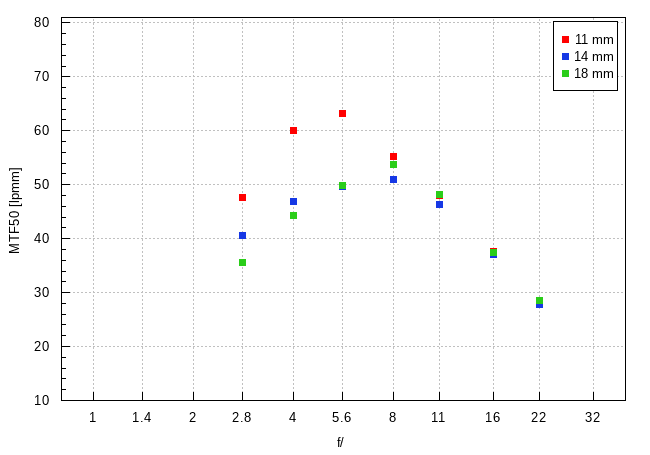

Zobaczmy teraz, jak sytuacja wygląda na brzegu kadru. Odpowiedni wykres znajduje się poniżej.
Widać wyraźnie, że producent skupił się tutaj na najkrótszej ogniskowej, co w przypadku tego typu sprzętu, jest rozsądną taktyką. W efekcie do ogniskowej 11 mm nie można mieć tutaj najmniejszych zastrzeżeń. Obraz jest ostry już od przysłony f/2.8 i dodatkowo polepsza się wraz z dalszym jej przymykaniem.
W środku zakresu ogniskowych powodów do narzekań też nie znajdziemy. Na maksymalnym otworze względnym obraz jest przyzwoity i lekko poprawia się na przysłonach f/4.0, f/5.6 i f/8.0.
Jedynym słabym punktem jest kombinacja maksymalnej ogniskowej i przysłony f/2.8. Tutaj obraz jest lekko nieostry, ale poziom przyzwoitości uzyskamy już dla okolic f/3.5. W przypadku ogniskowej 18 mm jakość poprawia się wraz z przymykaniem przysłony nawet szybciej niż w środku zakresu, przez co dla okolic f/8.0 wyraźnie przekroczony jest poziom 50 lpmm.
W ogólności nasza ocena testu rozdzielczości Tokiny 11–18 mm jest wysoka. Obiektyw jest bardzo ostry w centrum kadru i nie daje żadnych powodów do narzekań na brzegu pod warunkiem, że będziemy unikać maksymalnego otworu względnego na maksymalnej ogniskowej.
