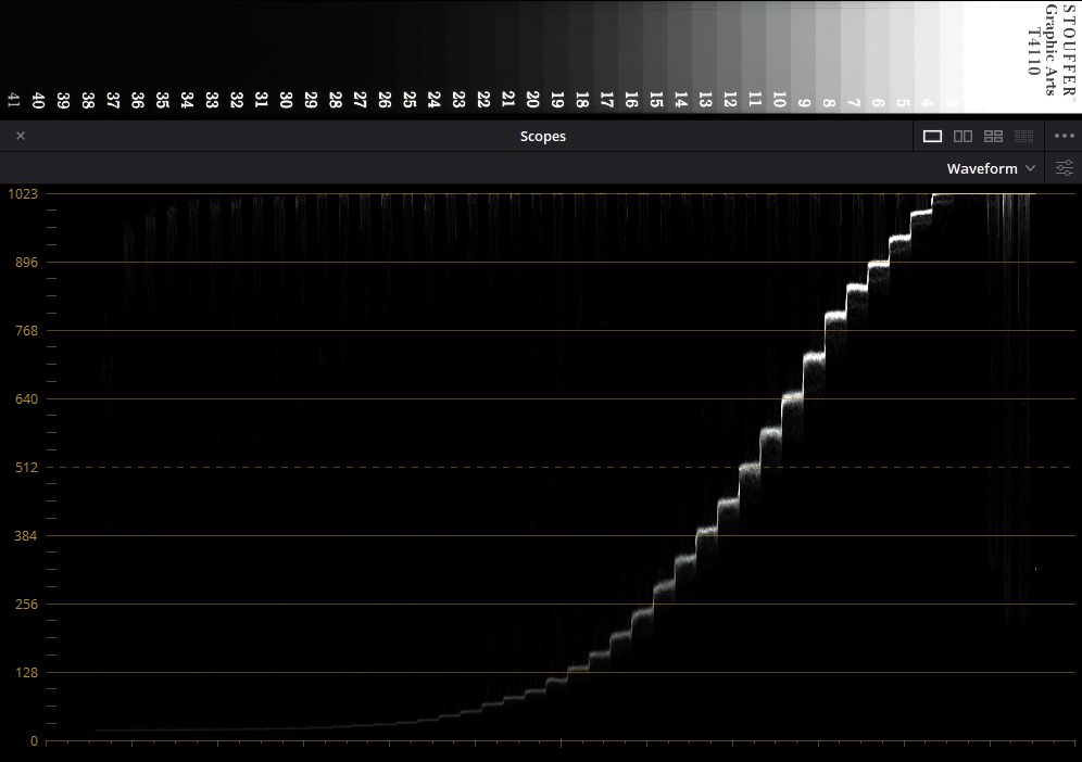

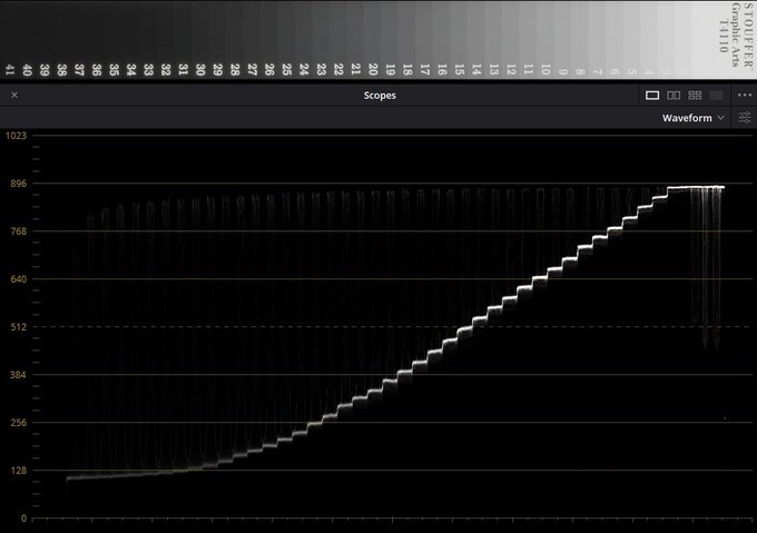

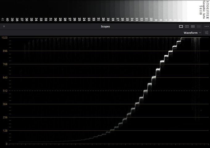

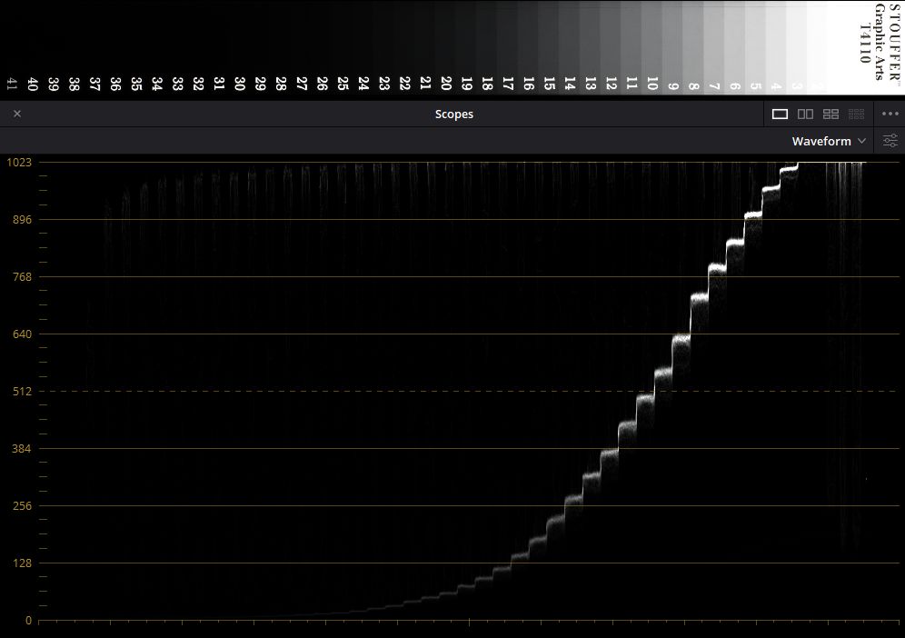

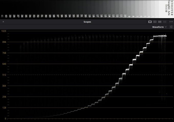

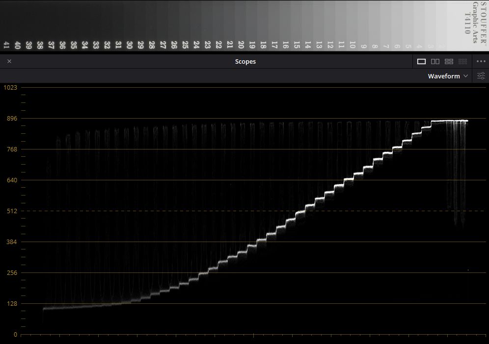

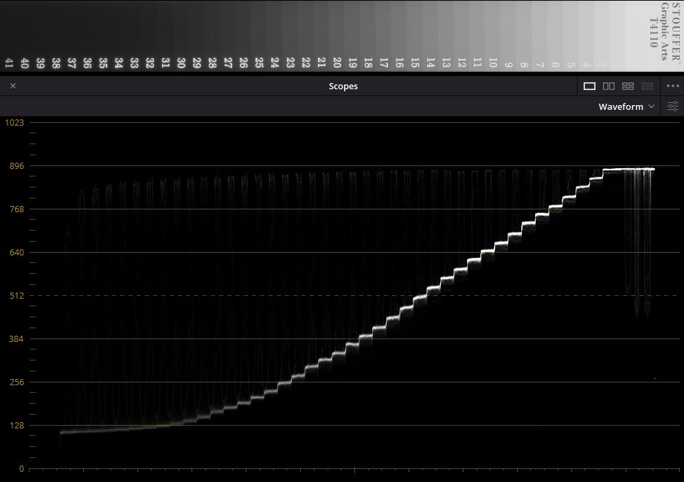

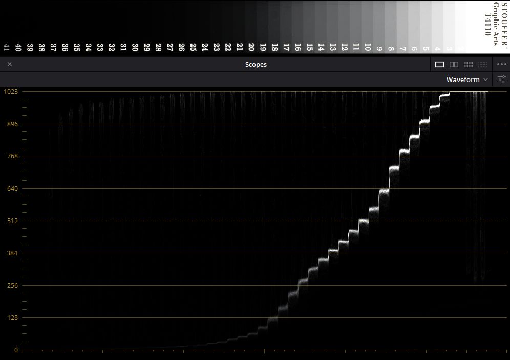

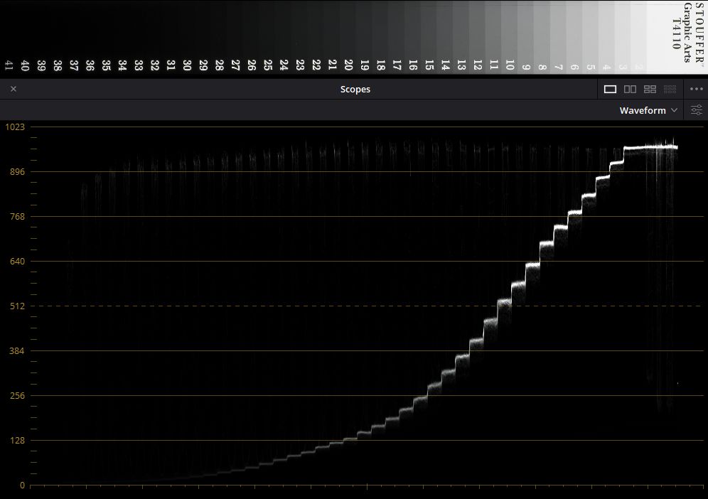

Zakres tonalny
Spójrzmy teraz na liczbowe wartości opisujące zakres tonalny, otrzymane po nagraniu tablicy Stouffer T4110 na poszczególnych profilach obrazu i kombinacjach nastaw. Stopklatki z tak nagranych ujęć zostały przeanalizowane z użyciem programu Imatest, co pozwoliło uzyskać wspomniane liczbowe wartości. Ponieważ Imatest nie zawsze generuje wyniki dla wszystkich możliwych stosunków sygnału do szumu, przedstawiamy wartość dla najostrzejszego kryterium (stosunek sygnału do szumu 10:1 opisany jako „WYSOKA JAKOŚĆ”) oraz dla najniższego (wartość „Total” podawana przez Imatest, zazwyczaj nieco przekraczająca tę dla stosunku sygnału do szumu 1:1, w tabeli wartość ta została podpisana „NAJNIŻSZA JAKOŚĆ”).
Oprócz tego, w prezentującej te wyniki poniższej tabeli, załączamy także wykresy waveform monitor z programu DaVinci Resolve, prezentujące, jakie wartości przyjmują poszczególne pola tablicy zależnie od użytego profilu obrazu. Tablica była nagrywana tak, by prześwietlić pierwsze jedno lub dwa pola.
Podobnie jak w przypadku innych modeli Sony o bardziej upakowanych matrycach, także i tu najlepszy wynik uzyskał profil Hybrid Log Gamma. S-Log 3 góruje nad nim jedynie w przypadku urządzeń o naprawdę sporych pikselach, takich jak testowane już przez nas kamery FX3 czy FX6.
Uzyskane w HLG wyniki 9.66 i 13.3 EV odpowiednio dla kryterium wysokiej i niskiej jakości obrazu są bardzo dobre, choć nie biją rekordów ustanowionych przez mniej upakowane matryce. Są za to na przykład o ponad 1 EV lepsze niż maksymalne wyniki, jakie niedawno uzyskał w naszym teście Canon EOS R3.
Niestety nie jesteśmy jednak w stanie powiedzieć, czy za tak dobre wyniki A7 IV faktycznie odpowiada jakość matrycy i procesora, czy też fakt, że w aparacie tym, podobnie jak w innych modelach Sony (za wyjątkiem FX6), nie da się wyłączyć działającej automatycznie redukcji szumu w trybie filmowym.
