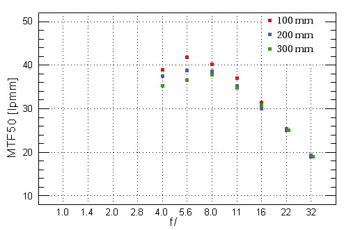

Typowy przykład zachowania taniego obiektywu 70-300 mm w kategorii rozdzielczości w centrum kadru, to dość dobra praca dla zakresu 70-200 mm i słaba dla 300 mm. Jak radzi sobie tutaj Sigma? Znacznie lepiej. Dla 100 mm ociera się o perfekcję, notując dla maksymalnego otworu względnego MTF50 bliski 40 lpmm, a dla f/5.6 przekraczając go wyraźnie. Tego nie potrafią nawet niektóre drogie obiektywy stałoogniskowe.
Sigma 100-300 mm f/4 DG EX APO IF HSM - Rozdzielczość obrazu
Sigma 100-300 mm nie uniknęła spadku jakości obrazu wraz ze wzrostem ogniskowej, lecz jest on naprawdę niewielki. Rozdzielczości mierzone dla 300 mm są bowiem wciąż na bardzo wysokim poziomie i pozwalają na uzyskiwanie ostrych zdjęć nawet od maksymalnego otworu względnego!
