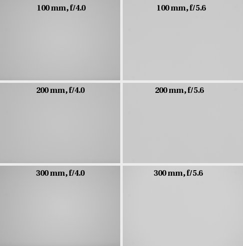

Podobnie jak w przypadku dystorsji, problemu nie sprawi nam też winietowanie. Dla 100 mm i f/4.0 spadek jasności w rogach kadru wynosi tylko 12% (-0.36 wartości przysłony), a po przymknięciu do f/5.6 spada do 2%.
Sigma 100-300 mm f/4 DG EX APO IF HSM - Winietowanie

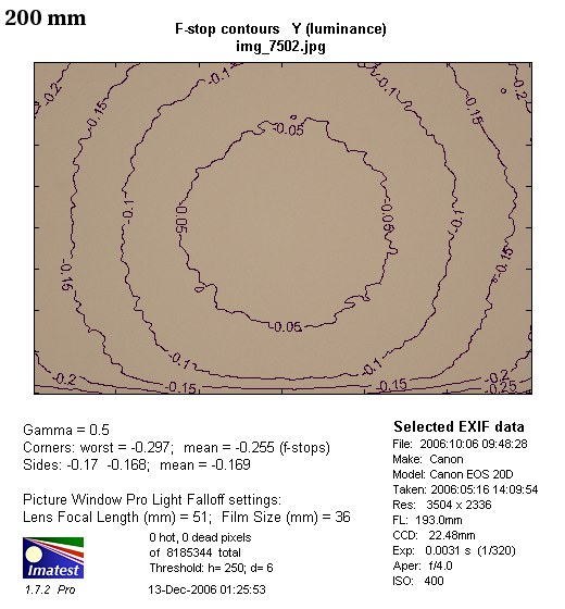

Wręcz idealna sytuacja panuje dla 200 mm. Tam nawet dla maksymalnego otworu względnego winietowanie jest praktycznie niezauważalne (8%), a po zastosowaniu wartości przysłony f/5.6 schodzi w zasadzie do zera.

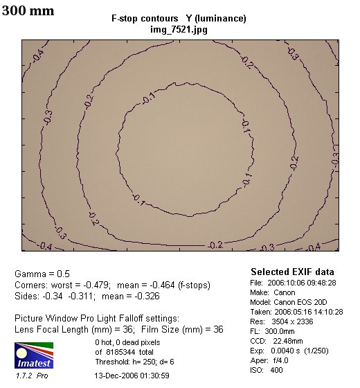

Największe szanse, choć wciąż niewielkie, odnotowania jakiegoś problemu mamy dla ogniskowej 300 mm. Tam, dla f/4.0, spadek jasności w rogach wynosi 15% (-0.46 wartości przysłony). Zejście z przysłoną o jedną działkę likwiduje tą wadę prawie zupełnie (5%).
