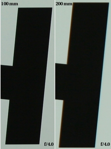

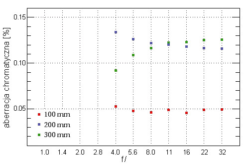

Dla ogniskowej 100 mm problem aberracji chromatycznej u Sigmy 100-300 mm w zasadzie nie istnieje. Bez względu na wartość przysłony, trzyma się ona na znikomym poziomie 0.05%.
Sigma 100-300 mm f/4 DG EX APO IF HSM - Aberracja chromatyczna
Sytuacja pogarsza się jednak wraz ze wzrostem ogniskowej. Tam wartość tej wady sięga już okolic 0.12%, a więc granicy poziomu średniego i dużego. Jak na literki APO, mogło by być lepiej, ale na szczęście dużych powodów do narzekań nie mamy.
