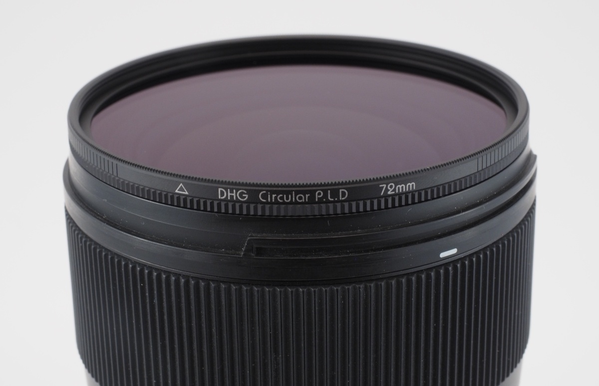

DHG Circular PL
Podkreślający naturalne barwy fotografowanych kadrów, a także niwelujący odblaski - w standardowej serii DHG od Marumi znajdziemy kołowy filtr polaryzacyjny - Circular PL. Jego pierścień (podobnie, jak w innych modelach DHG) jest radełkowany.
Marumi - seria Exus i inne filtry w ofercie japońskiego producenta - Marumi DHG
Charakterystyka:
  • powłoka hydrofobowa, która chroni przed wilgocią,
  • powłoki AR Multi (redukcja odblasków powierzchniowych) oraz powłoka zapobiegająca osadzaniu się tłustych plam,
  • dostępne rozmiary: 37, 40,5, 43, 46, 49, 52, 55, 58, 62, 67, 72, 77, 82 mm.
Przykładowe zdjęcia z użyciem filtra DHG Circular PL

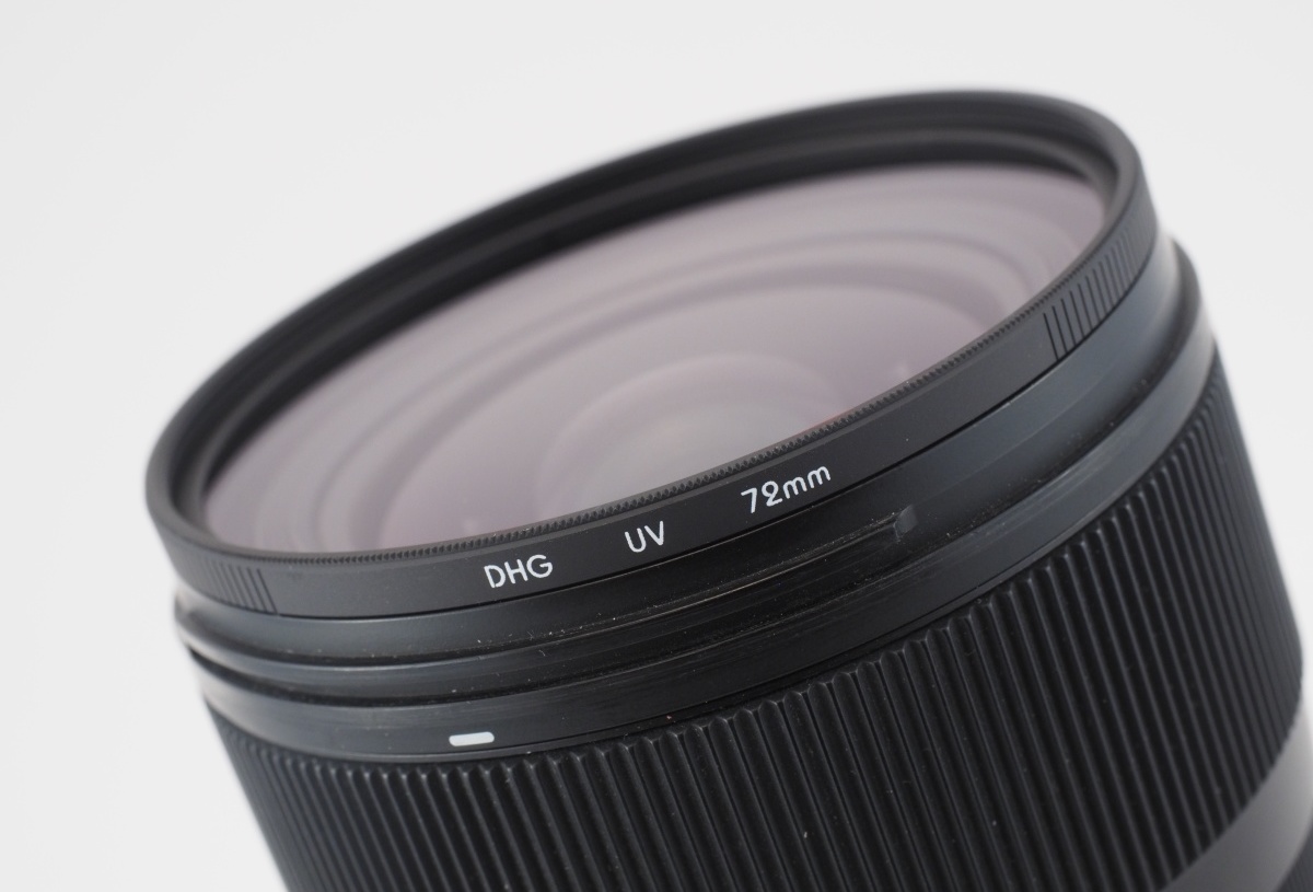

DHG UV Cut L390 + Lens Protect
Odpowiedzialny za blokadę promieni UV - DHG UV Cut L390 to jeden z tych filtrów, które są niezastąpione w fotografii pejzażowej. Marumi chwali się, że to jeden z najdłużej sprzedających się modeli w jego ofercie.
Charakterystyka:
  • blokada promieni UV wraz z ochroną obiektywu,
  • pokrywa teflonowa na gwincie zewnętrznym, pozwalająca na łatwy montaż i demontaż filtra,
  • dostępne rozmiary: 49, 52, 55, 58, 62, 67, 72, 77, 82 mm

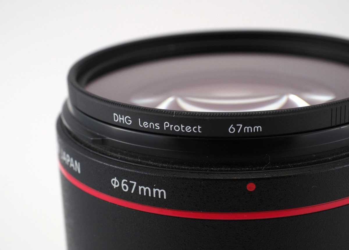

DHG Lens Protect
Podobnie, jak to jest w przypadku filtra UV, także model DHG Lens Protect - odpowiedzialny za osłonę przedniej soczewki obiektywu przed niekorzystnymi czynnikami zewnętrznymi - jest jednym z najdłużej sprzedających się modeli w ofercie marki Marumi.
Charakterystyka:
  • 10-powłokowa z transmisją światła na poziomie 99.5% (strata 0.5%),
  • dostępne rozmiary: 37, 40, 40,5, 43, 46, 49, 55, 58, 62, 67, 72, 77, 82, 86, 95 mm
