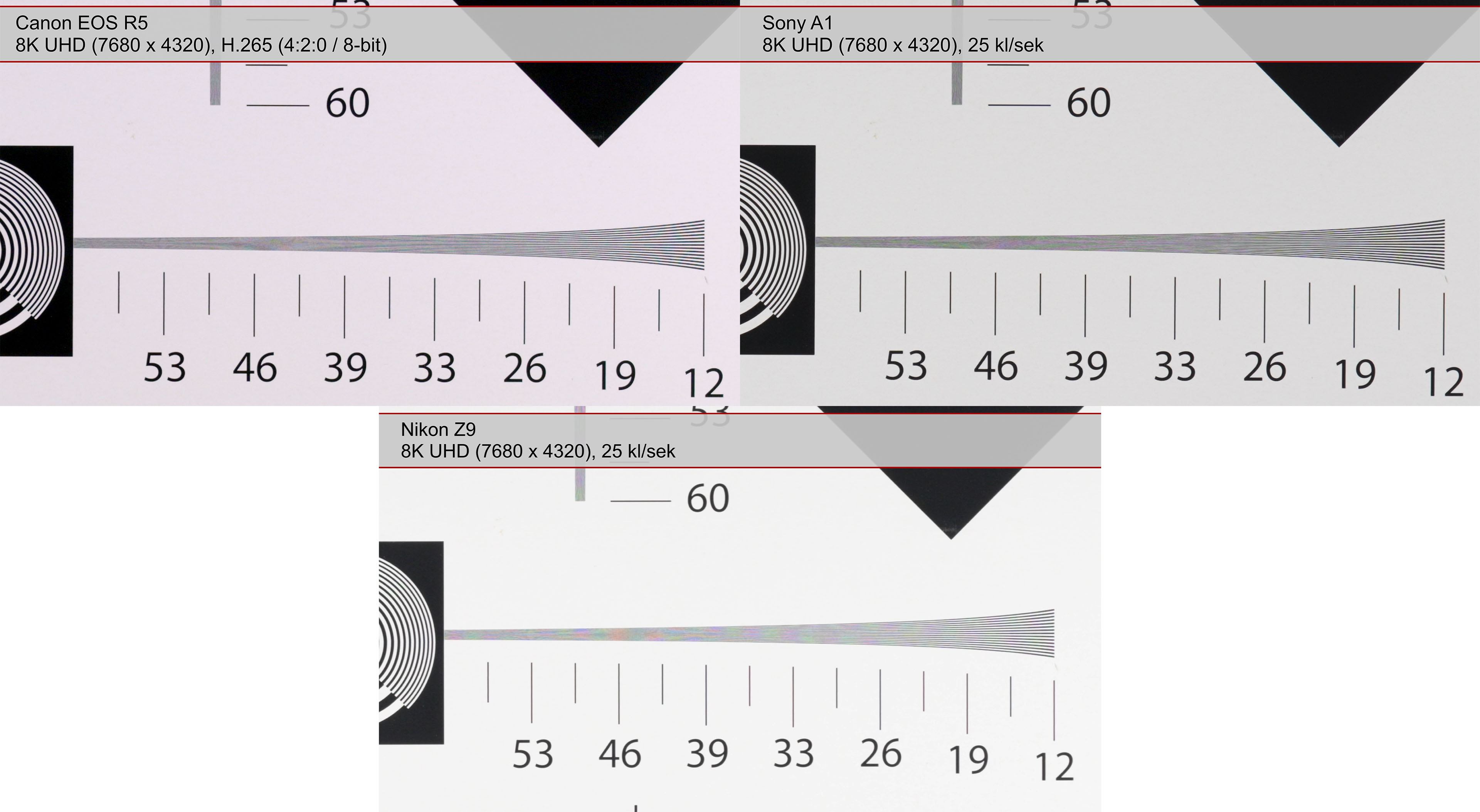

Szczegółowość obrazu oraz obecność artefaktów takich jak mora i aliasing badamy nagrywając testowanym aparatem tablicę ISO 12233, tak by wypełniła ona kadr w pionie przy danych proporcjach obrazu. Analiza ma charakter jakościowy, jej wynikiem nie są wartości liczbowe.
W przypadku testowanego aparatu, ze względu na dużą liczbę trybów nagrywania, zdecydowaliśmy się podzielić niniejszy film na trzy części – jedną poświęconą filmowaniu w 8K, drugą nagraniom w 4K, a trzecią trybowi Full HD. Zaprezentujemy je w tej właśnie kolejności.
Jakość obrazu 8K jest bardzo dobra i trudno negować zysk z tak dużego wzrostu rozdzielczości w porównaniu do 4K. Mogłoby jednak być minimalnie lepiej, obraz jest nieco miękki i ma nieco kolorowych przebarwień dla wyższych częstotliwości przestrzennych. Oba zjawiska nie są jednak silne.
Zanim przejdziemy do omówienia obrazu 4K, spójrzmy jeszcze na porównanie testowanego aparatu z Canonem R5 oraz Sony A1.
Nikon Z9 - test trybu filmowego - Jakość obrazu
Obraz z Z9 faktycznie jest nieco miekki, w porównaniu z konkurencją ma też odrobinę więcej przebarwień. Spójrzmy teraz na jakość obrazu 4K:
