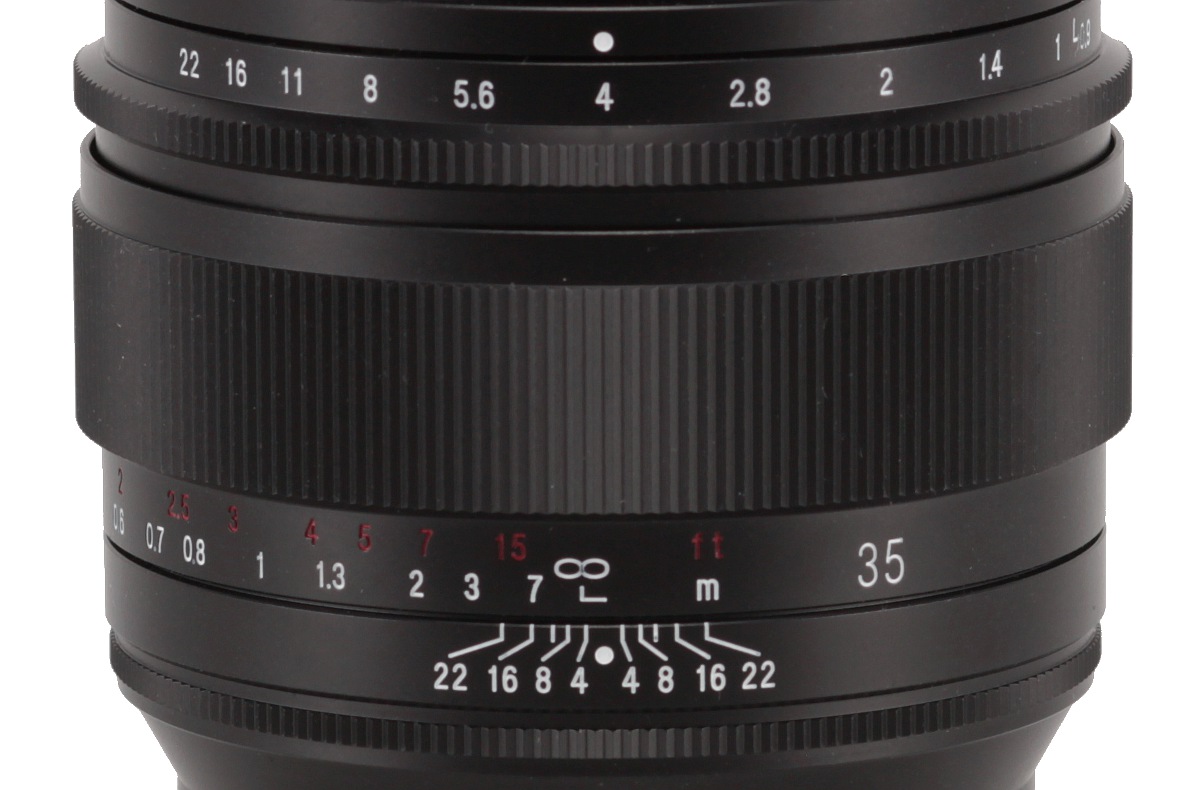

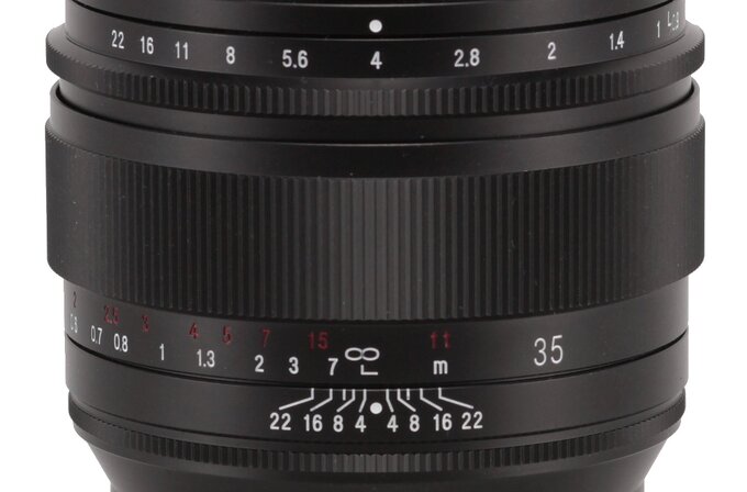

Pierścień pracuje płynnie i z równym, a jednocześnie prawidłowym oporem. Obrót nim powoduje ruch całego układu optycznego, przez co przy przejściu do minimalnego dystansu ogniskowania rozmiar obiektywu powiększa się o prawie 1 cm. Przebieg całego zakresu odległości wymaga obrotu pierścieniem o kąt około 140 stopni. Jest to wartość pozwalająca na dokładne nastawy.
