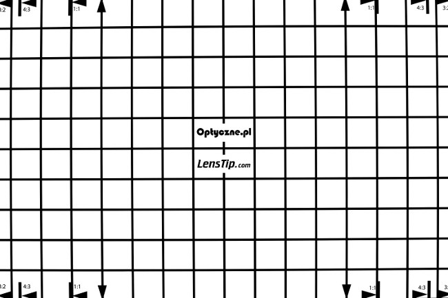

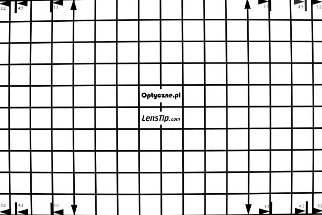

Dystorsja
Konstruktorzy optyki do bezlusterkowców często odpuszczają sobie korygowanie dystorsji i zrzucają to zadanie na oprogramowanie aparatu. W przypadku kątów widzenia na poziomie obiektywów standardowych korygowanie dystorsji nie jest jednak trudne, więc liczyliśmy na to, że optycy Voigtlandera zmierzą się z tym wyzwaniem.
Niestety nasze nadzieje okazały się płonne. Pliki RAW pokazują bowiem dystorsję beczkową o wartości −1.27%. Nie jest to poziom duży, ale warto pamiętać, że współczesne obiektywy standardowe, które odeszły od 6–7 elementowej konstrukcji podwójnego gaussa, potrafią skorygować tę wadę praktycznie do zera.
Warto jeszcze nadmienić, że na skorygowanych plikach JPEG dystorsja zmniejsza się do poziomu −0.61%.
Fujifilm X-T2, 35 mm, JPEG
Voigtlander Nokton 35 mm f/0.9 Aspherical - Dystorsja i pole widzenia
Fujifilm X-T2, 35 mm, RAW
