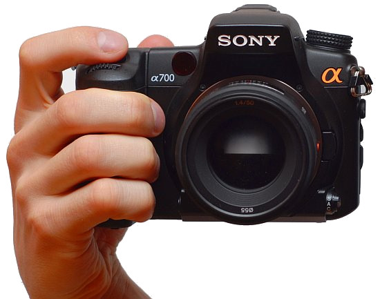

Oryginalnie wyglądający korpus A700 okazuje się posiadać bardzo wygodny uchwyt. Nawet biorąc do ręki Nikona D300 można odczuć mniejszy komfort trzymania. Niestety trzymanie aparatu i ewentualna obsługa tą samą ręką, jest awykonalna. Wina leży po stronie przycisków, za których rozmieszczenie, projektant powinien zostać zwolniony z pracy. Głównie chodzi tutaj o przyciski na górnej ściance korpusu. Trudno odgadnąć, czy lepiej jest używać w ich za pomocą kciuka, czy palca wskazującego. Do obsługi A700 na prawdę trzeba się przyzwyczaić.

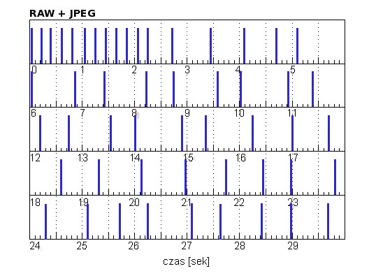

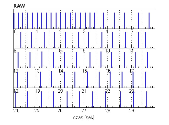

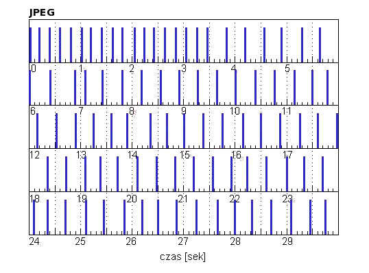

Procesor BIONZ odpowiedzialny jest także za szybkość zdjęć seryjnych. Producent zapewnia maksymalną prędkość 5 klatek na sekundę przy każdym możliwym zapisie zdjęć: RAW, JPEG i RAW+JPEG. Jak wygląda to w rzeczywistości? Test szybkości wykonaliśmy z kartą CF Extreme IV przy ustawionej czułości 1600 ISO i migawce 1/1000 sekundy. Zdjęcia w RAW zajmowały 18.0 MB, a pliki JPEG LARGE FINE o rozdzielczości 4288 x 2856 6.3 MB. Otrzymaliśmy następujące rezultaty dla trwającej 30 sekund serii:
  • 91 zdjęć JPEG LARGE FINE (3.03 kl./s),
  • 70 zdjęć RAW (2.33 kl./s),
  • 52 zdjęć JPEG + RAW (1.73 kl./s).
Zarówno dla plików JPEG jak i RAW do bufora zapisywanych jest pierwsze 18 zdjęć z szybkością 5 kl/s. Obietnica producenta co do ilości zdjęć w serii jest więc jak najbardziej spełniona. Po około 4 sekundach aparat jednak zwalnia do 3 kl/s i 2 kl/s odpowiednio dla serii w JPEG i RAW. Przy równoczesnym zapisie RAW i JPEG aparat pracuje wolniej. Zapis z prędkością 5 kl/s odbywa się tylko dla pierwszych 12 zdjęć. Potem bufor zapełnia się i efektywność spada do około 1.5 kl/s. W tej klasie sprzętu 5 kl/s jest wynikiem dobrym. Canon 40D i Nikon D300 osiągają większą szybkość, bo powyżej 6 kl/s, ale biorąc pod uwagę 30-sekundową serię, to A700 znacznie im nie ustępuje.

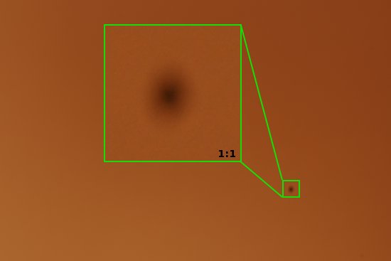

Czyszczenie matrycy
Sony A700 ma wbudowany system automatycznego czyszczenia matrycy. Zamontowany przed matrycą filtr pokryty jest antystatyczną warstwą zapobiegającą przyklejaniu się drobinek kurzu. A przy każdym wyłączeniu aparatu, filtr wibruje, strzepując ewentualne zabrudzenia. System ten sprawuje się dobrze, choć z dużymi zabrudzeniami już sobie nie radzi. W trakcie testów dość szybko przykleiła się do matrycy sporych rozmiarów drobina. Automatyczne strzepywanie nie pomogło, ale wystarczyło przedmuchać gruszką, aby pozbyć się intruza.

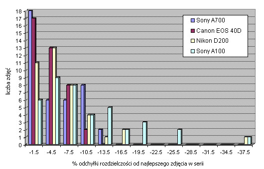

Szybkość autofokusu w A700 jest bezapelacyjnie większa od A100. Różnic tych nie sposób nie zauważyć w pracy z dowolnym obiektywem. Pod tym względem aparat prezentuje się bardzo dobrze. Trudno dostrzec ewentualne różnice w szybkości AF w porównaniu do takich modeli jak Canon 40D, czy Nikon D300. Sprawdziliśmy także celność autofokusu. Używając obiektywu Sony 1.4/50 mm wykonaliśmy 40 zdjęć tablicy testowej, przed każdą ekspozycją przeogniskowując obiektyw. Wynik, w postaci histogramu pokazującego procentowe odchyłki rozdzielczości od najlepszego zdjęcia z całej serii, widoczny jest na poniższym rysunku. Zestawiliśmy na nim analogicznie wykonane pomiary dla Sony A100, Canona 40D i Nikona D200. Widać wyraźną przewagę nad A100 i podobny poziom do 40D, co niezwykle cieszy! Mieliśmy ogromną ochotę sprawdzić jak A700 współpracowałby z obiektywem 70-200 f/2.8 SSM, który posiada ultradźwiękowy system ustawiania ostrości. Kierowaliśmy prośby o wypożyczenie tego obiektywu do Sony Poland, ale niestety nie udało się. A szkoda, bo jest duża szansa, że autofokus w A700 dużo dokładniej i szybciej współpracuje z obiektywem SSM.
