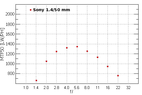

Tradycją stało się, że rozdzielczość zdjęć wykonanych lustrzanką liczymy na plikach JPEG i podajemy w parach linii na wysokość obrazu (LW/PH). Taki pomiar wykonujemy, aby dać możliwość porównania osiągów lustrzanki z kompaktem, a także aby ocenić stopień wyostrzania JPG-ów. Wykres dla Sony A700 w połączeniu z obiektywem Sony 1.4/50 mm przedstawiamy poniżej. Nie należy się jednak sugerować dość niskimi wartościami MTF i przez to słabo oceniać tę lustrzankę, ponieważ zdjęcia były zapisywane z najmniejszym stopniem wyostrzenia, który wydaje się być faktycznie zerowym poziomem. To z kolei poważna zaleta. Świadomi fotografowie często wolą mieć naturalny plik z zerowym wyostrzeniem, tak aby operację tą zastosować tylko jeden raz, po całkowitej obróbce na komputerze i po ustaleniu ostatecznego rozmiaru oraz formatu zdjęcia.
