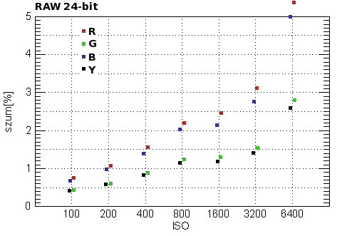

Pomimo dużej ingerencji w JPEG-i, pliki RAW z A700 wyglądają lepiej - zdjęcia są dobrej jakości. Przy wysokich czułościach widać wyraźną przewagę A700 nad matrycą CCD z A100. W porównaniu do potencjalnej konkurencji: Canona 40D czy Nikona D300 widać jednak, że A700 ma więcej problemów. To co dostrzec można na wycinkach scenki i tablicy szarości Kodaka, potwierdzają pomiary wykonane Imatestem. Zauważalne różnice na niekorzyść A700 można dostrzec już od 200-400 ISO. Stają się one tym wyraźniejsze im z wyższą czułością mamy do czynienia. Porównując poniższe zdjęcia z D300 i A700 można dojść do wniosku, że obie 12-megapikselowe matryce mają niewiele ze sobą wspólnego. Nawet jeśli producentem w obu przypadkach jest Sony, to najwyraźniej Nikon przoduje we właściwym odprowadzeniu ciepła z okolic matrycy i lepszą obróbką sygnału. Szum na wysokich czułościach w A700 ma bardzo degradujący wpływ na ilość szczegółów na zdjęciu. Nie rzucająca przecież na kolana w kwestii rozdzielczości 10-megapikselowa matryca Canona 40D daje w efekcie więcej szczegółów już dla czułości powyżej 800-1600 ISO. Przyczyna tkwi właśnie w szumie, który zamiast wyglądać jak drobniutka kaszka, ma kształt dużych ''placków'' rozmywających zdjęcie.
Sony Alpha DSLR-A700 - Jakość obrazu i szumy w RAW

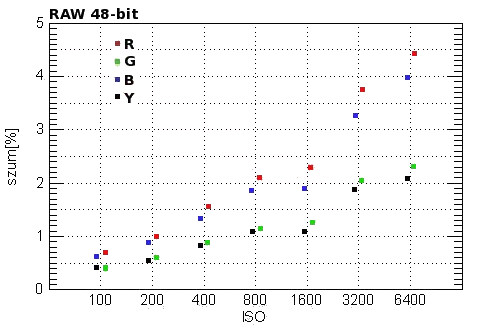

Poniżej przedstawiamy pomiary szumów na plikach RAW ale przekonwertowanych do 48-bitowych TIFF-ów. W tej sytuacji wielkość szumów zmniejszyła się nieco tylko dla najwyższych ISO. Trudno nie zauważyć płaskiego przejścia z 800 do 1600 ISO, które w tym przypadku stało się bardziej wyraziste. Czyżby w tym momencie włączała się redukcja szumu na plikach RAW? W folderach reklamowych A700, Sony wyraźnie pisze o automatycznej redukcji szumów od 1600 ISO włącznie. Wspomina też o redukcji szumów w danych RAW, nad którymi pracuje procesor BIONZ. Najwyraźniej to właśnie uchwyciliśmy w pomiarach, a plackowaty szum jest po prostu efektem redukcji szumów. Producent ma prawo robić ze swoim aparatem co chce. Najwyraźniej przyszły czasy, że pliki RAW będą odszumiane w analogiczny sposób jak JPEG-i. Ale czy to uchodzi w aparacie tej klasy? I czy uchodzi nazywanie ich RAW-ami? Naszym zdaniem nie, choć każdy kupujący A700 musi być tego świadomy, bo firma Sony (co jest rzadkością) lojalnie o tym ostrzega.
