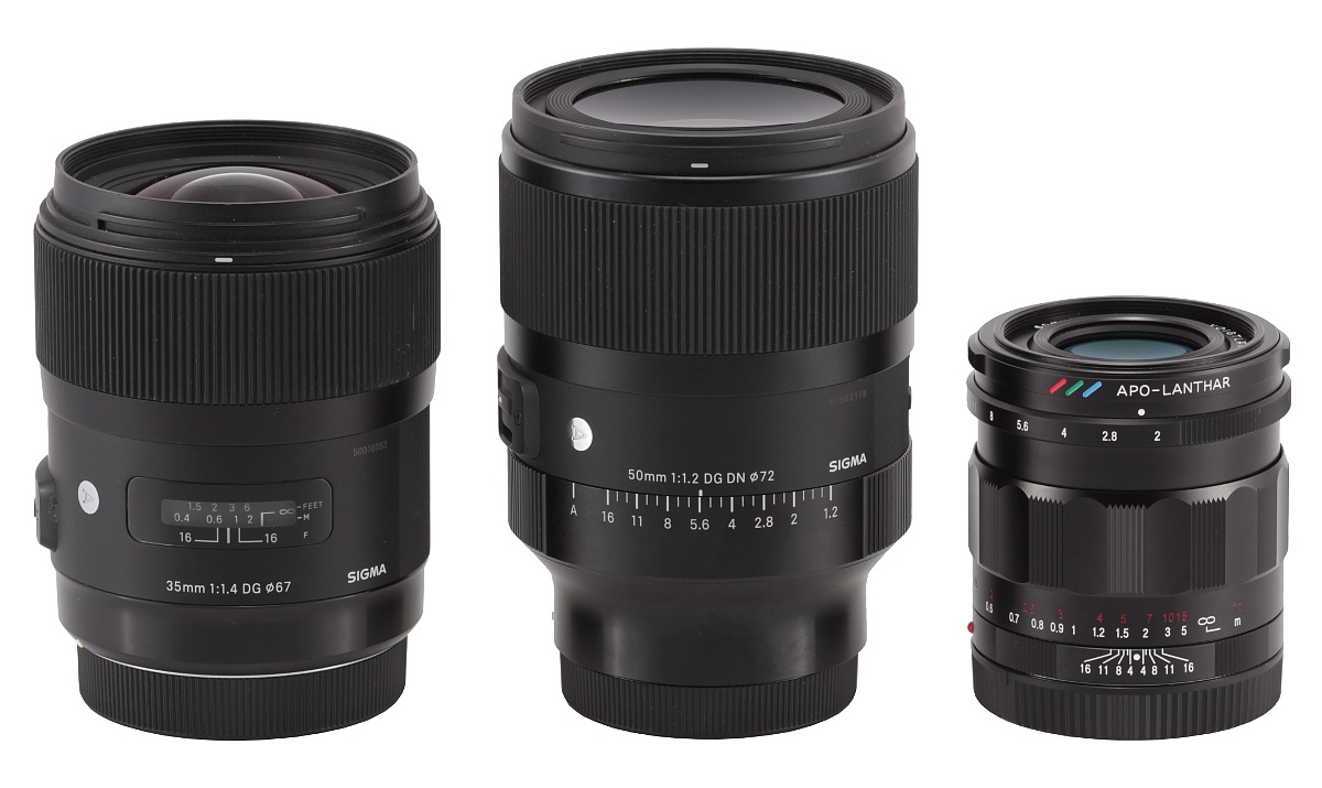

Jak widać z naszej tabeli Sigma bardzo starała się, żeby ich obiektyw 1.2/50 zaliczał się do najbardziej poręcznych i najlżejszych na rynku. Ta sztuka się udała i Sigma jest w opisywanej stawce najlżejsza, a jeśli chodzi o gabaryty w szranki z nią może stawać tylko Sony, który jest co prawda minimalnie krótszy, ale za to bardzo pękaty.
Ten wyścig na rozmiary i wagę doprowadził do ciekawej sytuacji, w której model 1.2/50 od Sigmy jest krótszy od ciemniejszej i wcześniej zaprezentowanej Sigmy 1.4/50, a jednocześnie ma od niej mniejszą przednią soczewkę oraz oferuje taką samą średnicę filtrów. Zyskujemy jednak na liczbie listków przysłony oraz lepszym minimalnym dystancje ustawiania ostrości.
Na poniższym zdjęciu Sigma A 50 mm f/1.2 DG DN stoi pomiędzy lustrzankową Sigmą A 35 mm f/1.4 DG HSM a Voigtlanderem Apo-Lantharem 2/50.

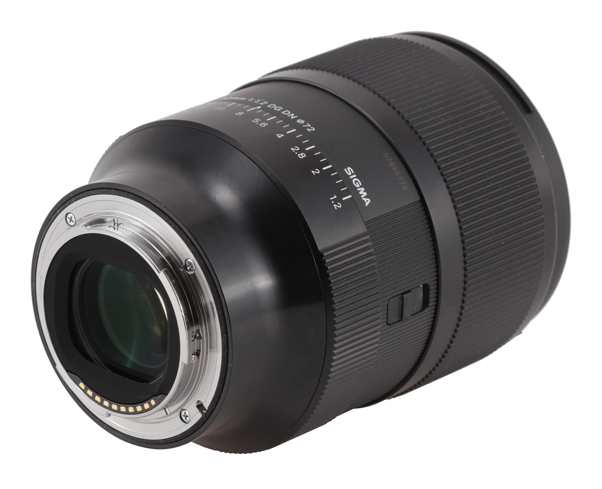

Testowany obiektyw rozpoczyna się metalowym bagnetem, który otacza styki i tylną, nieruchomą soczewkę o średnicy 28 mm. Soczewka ta znajduje się tuż pod czarną i wykonaną z tworzywa sztucznego ramką z zaokrąglonymi rogami, która ma wymiary 30 na 24 mm. Od tej strony wszystko wygląda więc bardzo dobrze.

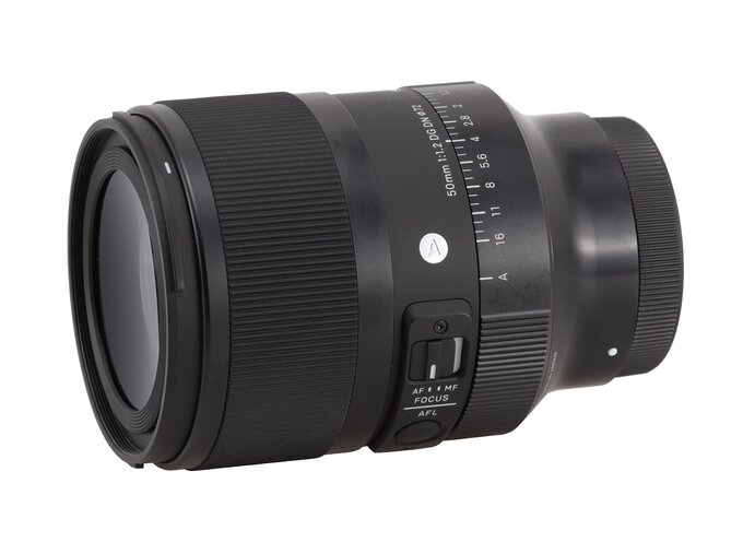

Pierwsza część właściwego korpusu obiektywu to gładki, czarny metalowy pierścień, który płynnie i szybko powiększa swoją średnicę. Znajdziemy na nim białą kropkę ułatwiającą mocowanie obiektywu do aparatu, znak „024” oznaczający rok modelowy instrumentu oraz napis „MADE IN JAPAN”, a także zakres pracy mechanizmu ustawiającego ostrość: „0.4M/1.31FEET–∞”.

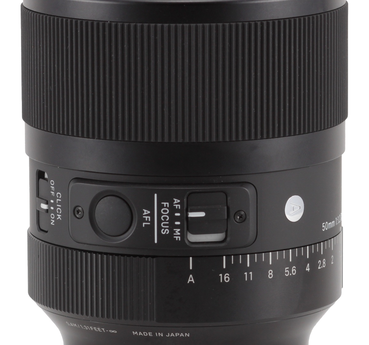

Następnym elementem jest pierścień do zmiany wartości przysłony, który ma szerokość 18 mm. Większą jego część zajmuje karbowanie, ale znajdziemy tam też znaczniki przysłony dla wartości od f/16 do f/1.2 oraz wartość „A” (automat). Pierścień pracuje ze skokiem 1/3 EV, ale można też przełączyć go w tryb płynnej zmiany. Jego praca jest bardzo komfortowa i trudno tutaj mieć jakiekolwiek zastrzeżenia.
Sigma A 50 mm f/1.2 DG DN - Budowa i jakość wykonania
Idąc dalej natrafimy na nieruchomy i pokryty tworzywem sztucznym element, na którym znajdziemy logo firmy, nazwę i parametry obiektywu, jego numer seryjny, drobne karbowanie, symbol „A”, który oznacza zaklasyfikowanie instrumentu do linii Art oraz serię przełączników. Pierwszy z nich – AF/MF FOCUS – służy do wyboru trybu pracy mechanizmu ustawiającego ostrość. Drugi – AFL – pozwala na przywołanie odpowiedniej pozycji autofokusa, ale jednocześnie mogą mu być przypisane inne funkcje. Pod nim znajduje się jeszcze przełącznik CLICK OFF/ON, który ustawia on tryb pracy pierścienia przysłon. Po drugiej stronie znajdziemy przełącznik blokady pierścienia przysłon albo na pozycji A, albo w przedziale od f/1.2 do f/16.

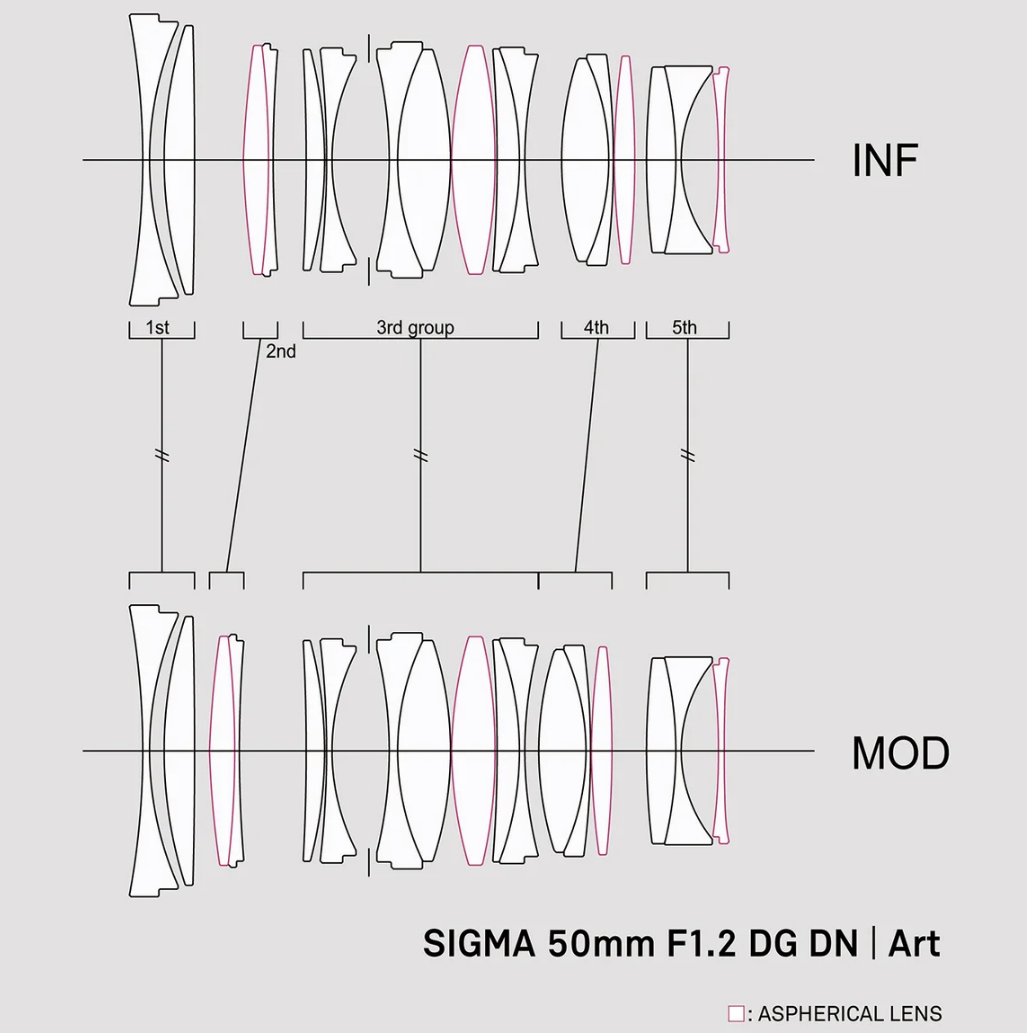

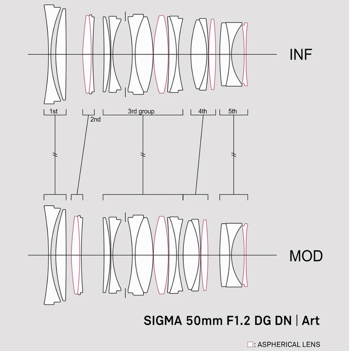

Jeśli chodzi o konstrukcję optyczną, w obiektywie łącznie zastosowano 17 soczewek wchodzących w skład 12 grup optycznych. Nie znajdziemy tutaj żadnych soczewek wykonanych ze szkła niskodyspersyjnego, ale dla odmiany mamy aż cztery soczewki asferyczne. Wewnątrz natrafimy jeszcze na kołową przysłonę o 13 listkach, którą możemy domknąć maksymalnie do wartości f/16.

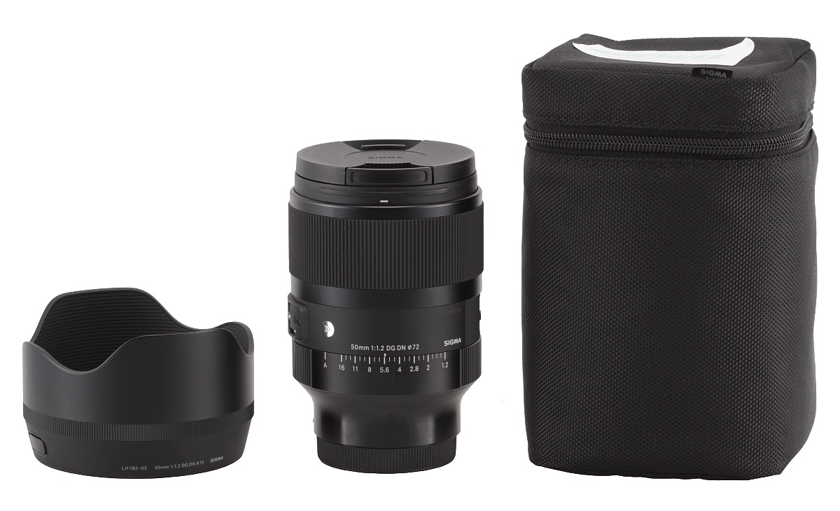

Kupujący dostaje w zestawie oba dekielki, tulipanową osłonę przeciwsłoneczną, solidny futerał oraz pasek do niego
