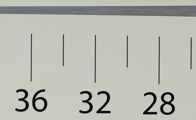

A7R IIIa, JPEG, 50 mm, f/1.2
Sigma A 50 mm f/1.2 DG DN - Rozdzielczość obrazu
A7R IIIa, JPEG, 50 mm, f/2.8
