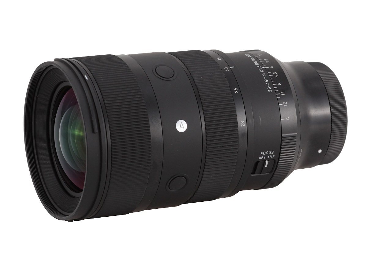

Sigma A 28-45 mm f/1.8 DG DN nie ma bezpośrednich konkurentów, dlatego w naszej tabeli zestawimy ją z innymi unikalnymi konstrukcjami czyli wspominaną we wstępie Sigmą A 24-35 mm f/2.0 DG HSM oraz Canonem RF 28-70 mm f/2L USM.
W porównaniu do lustrzankowego modelu 24-35 mm waga nowej Sigmy nie zmieniła się znacząco, zauważalnie wzrosła jednak długość obiektywu. Widać też wyraźnie, jaką cenę trzeba zapłacić, gdy spróbujemy zwiększyć maksymalną ogniskową. Przy pogorszeniu światła do f/2.0, waga Canona z systemu RF jest większa od wagi Sigmy o aż ponad 50%. Warto jeszcze zaznaczyć, że obie Sigmy są konstrukcjami zamkniętymi, w których zmiana ogniskowej nie powoduje zmiany rozmiarów, natomiast w przypadku Canona jest inaczej, co jest dodatkową ceną do zapłacenia.

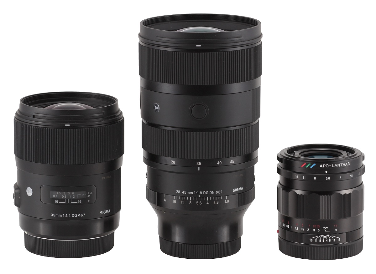

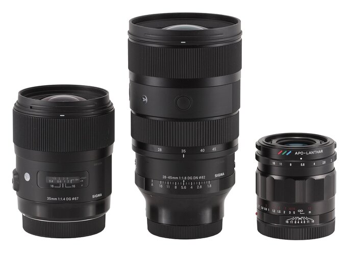

Na poniższym zdjęciu Sigma A 28-45 mm f/1.8 DG DN stoi pomiędzy lustrzankową Sigmą A 35 mm f/1.4 DG HSM oraz Voigtlanderem Apo-Lantharem 2/50.

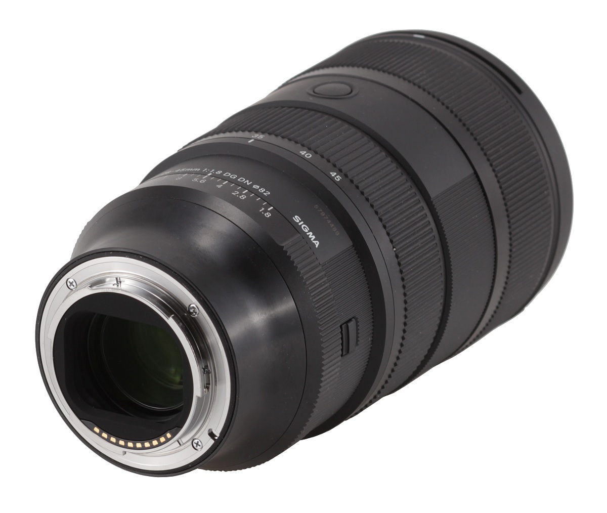

Testowany obiektyw rozpoczyna się metalowym bagnetem, który otacza styki i tylną, nieruchomą soczewkę o średnicy 27 mm, która znajduje się na głębokości około 1 cm. Nad nią mamy jeszcze czarną i wykonaną z tworzywa sztucznego ramkę z zaokrąglonymi rogami, która ma wymiary 32 na 26 mm. Wewnętrzny tubus jest prawidłowo wyczerniony i zmatowiony. Od tej strony wszystko wygląda więc bardzo dobrze.

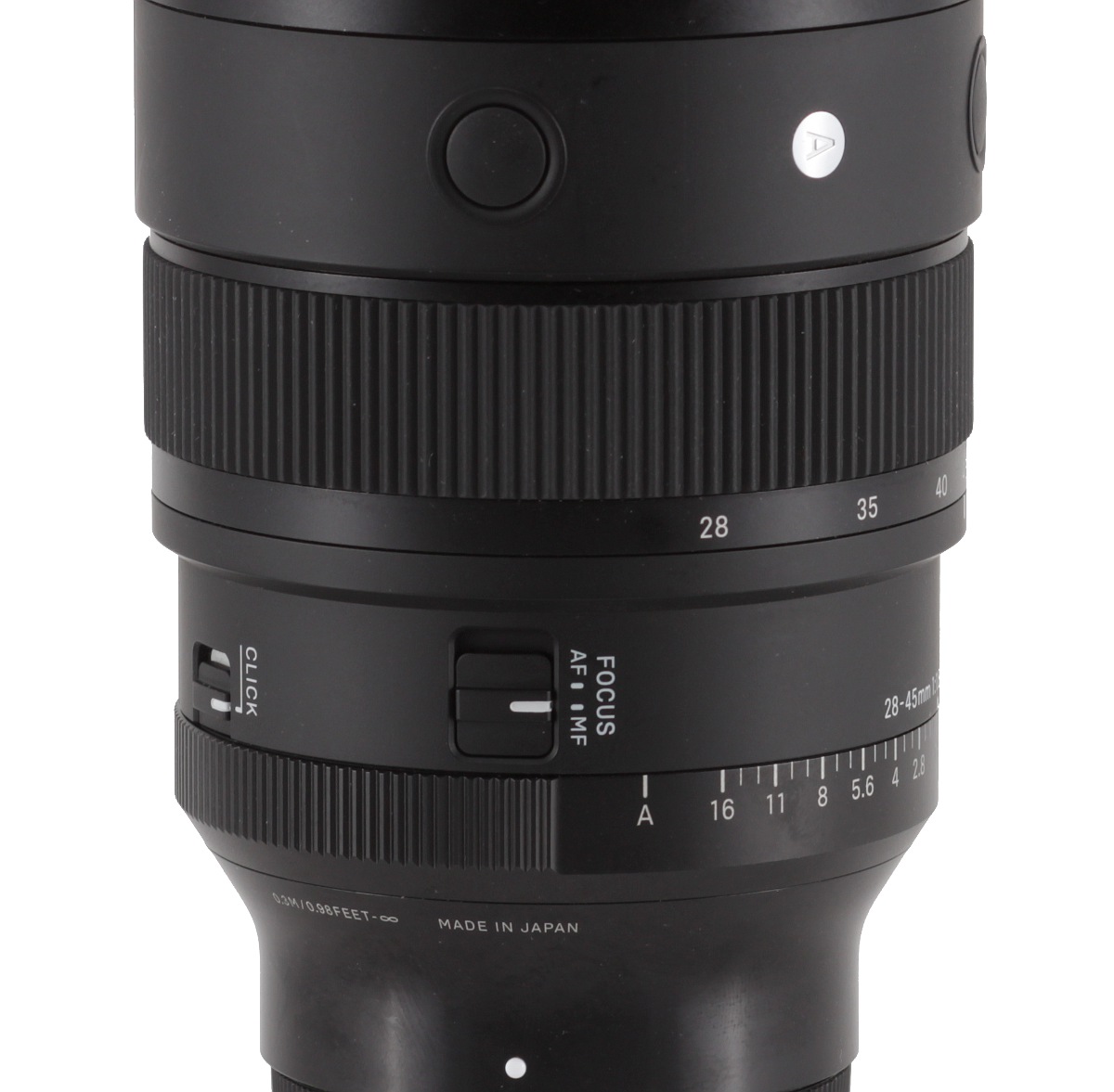

Następnym elementem jest pierścień do zmiany wartości przysłony, który ma szerokość 18 mm. Większą jego część zajmuje karbowanie, ale znajdziemy tam też znaczniki przysłony dla wartości od f/16 do f/1.8 oraz wartość „A” (automat). Pierścień pracuje ze skokiem 1/3 EV, ale można też przełączyć go w tryb płynnej zmiany, co jest ukłonem w stosunku do filmowców. Jego praca jest bardzo komfortowa i trudno tutaj mieć jakiekolwiek zastrzeżenia.
Idąc dalej natrafimy na nieruchomy i pokryty tworzywem sztucznym element, na którym znajdziemy logo firmy, nazwę i parametry obiektywu, jego numer seryjny, drobne karbowanie oraz serię przełączników. Pierwszy z nich – FOCUS AF/MF – służy do wyboru trybu pracy mechanizmu ustawiającego ostrość. Drugi – CLICK – ustawia on tryb pracy pierścienia przysłon. Po drugiej stronie znajdziemy przełącznik blokady pierścienia przysłon albo na pozycji A, albo w przedziale od f/1.8 do f/16.

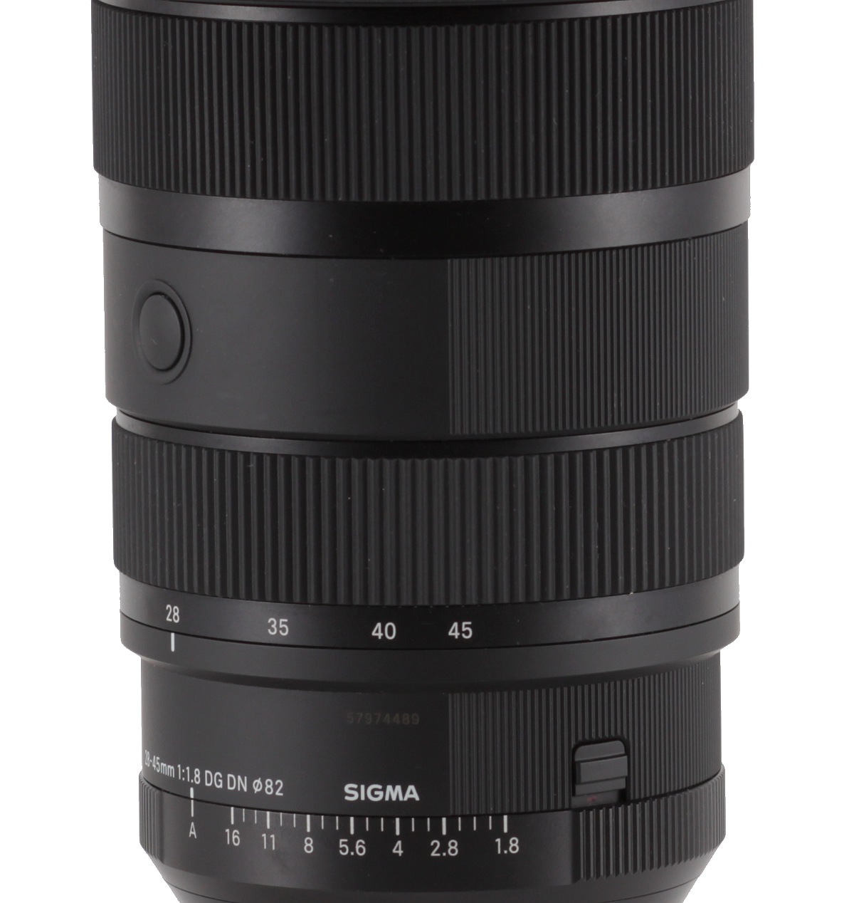

Kolejną częścią jest pierścień do zmiany ogniskowej, który ma szerokość 28 mm i jego większą część zajmuje gumowane karbowanie. Pod nim znajdziemy znaczniki wartości ogniskowych 28, 35, 40 i 45 mm. Pierścień ten pracuje płynnie i z należytym, równym oporem w całym swoim zakresie.
Dalej natrafimy na nieruchomy fragment obudowy pokryty częściowo drobnym karbowaniem. Znajdziemy tam jeszcze znaczek A oznaczający zaklasyfikowanie obiektywu do linii Art oraz dwa okrągłe przyciski FOCUS LOCK, które na dodatek są programowalne.

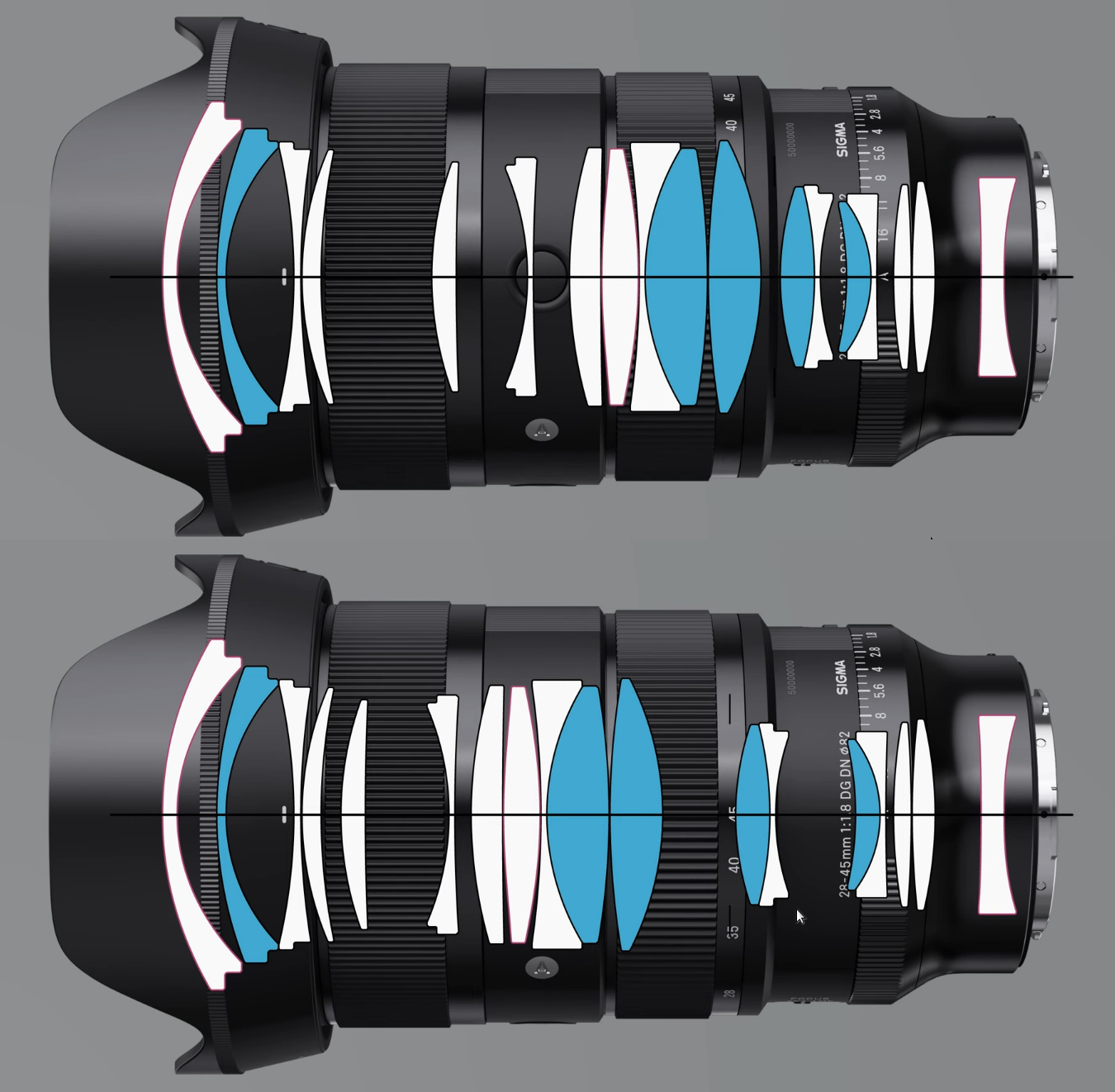

Jeśli chodzi o konstrukcję optyczną, w obiektywie łącznie zastosowano 18 soczewek wchodzących w skład 15 grup optycznych. Mamy tam do czynienia z aż pięcioma elementami niskodyspersyjnymi SLD oraz trzema asferycznymi. Wewnątrz natrafimy jeszcze na kołową przysłonę o 11 listkach, którą możemy domknąć maksymalnie do wartości f/16.

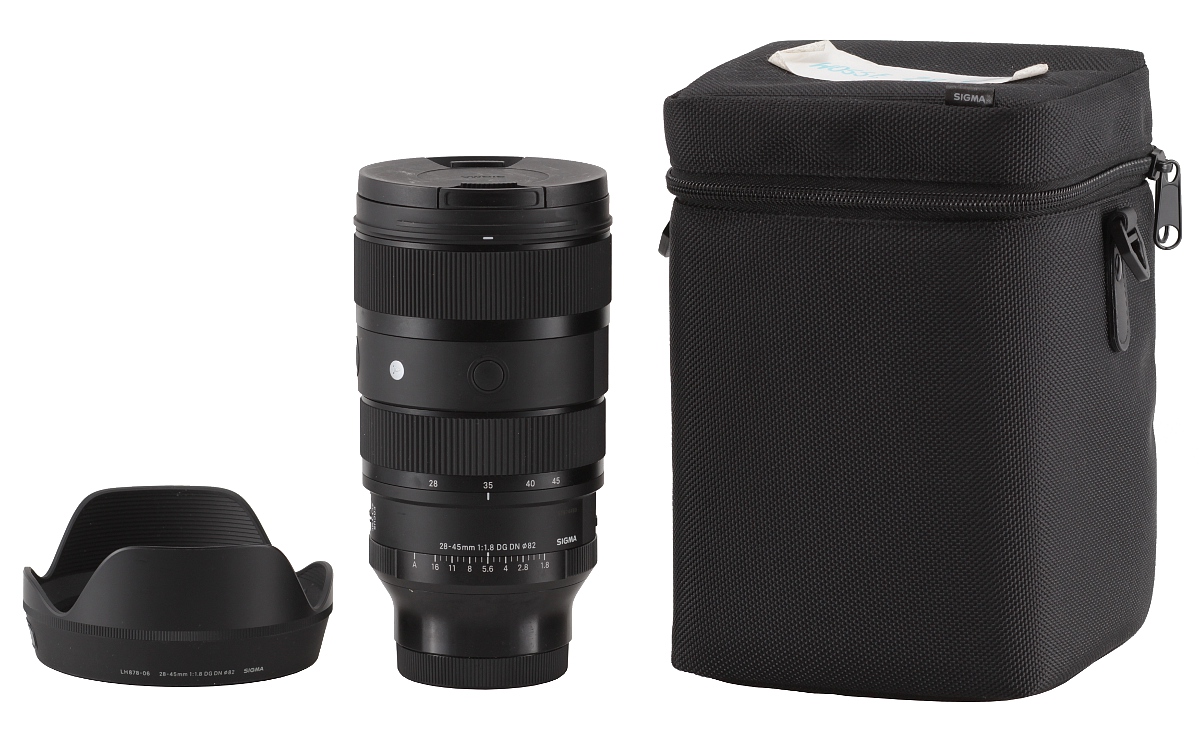

Kupujący dostaje w zestawie oba dekielki, osłonę przeciwsłoneczną i sztywny futerał.
