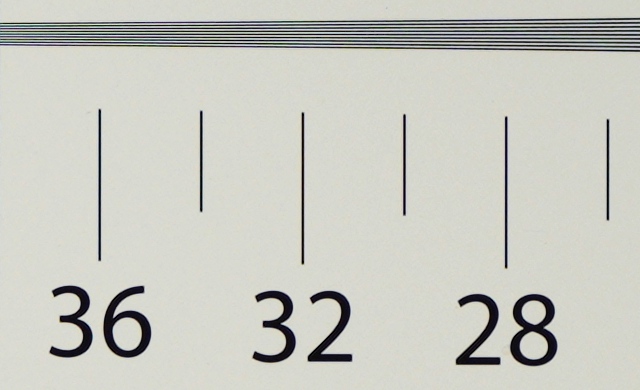

A7R IIIa, JPEG, 36 mm, f/2.8
Sigma A 28-45 mm f/1.8 DG DN - Rozdzielczość obrazu

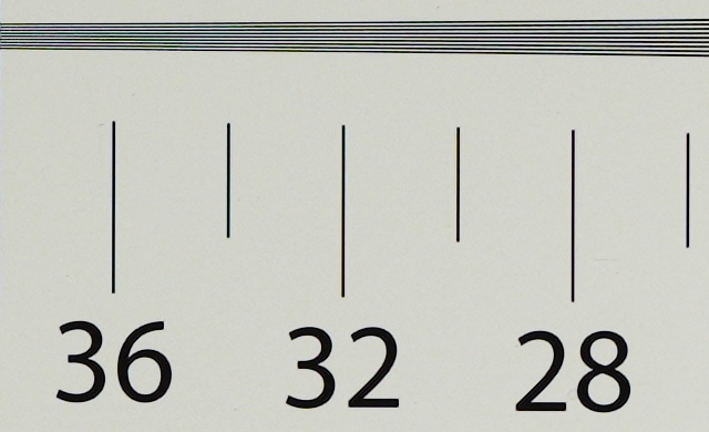

A7R IIIa, JPEG, 45 mm, f/1.8
