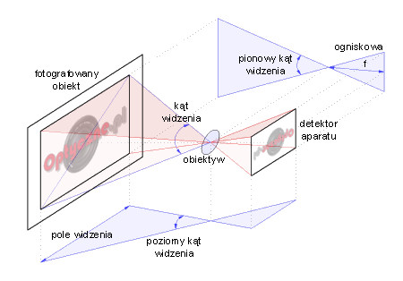

Jest to wycinek kąta pełnego jaki odwzorowuje obiektyw na detektorze aparatu. Mówi nam on jak duży obszar fotografowanej sceny jest w stanie uwiecznić nasz sprzęt. Kąt pola widzenia mierzony jest po przekątnej matrycy lub kliszy.
Pamiętać przy tym należy iż D to przekątna naszego detektora. W przypadku małoobrazkowego filmu wynosi ona 43.27 mm, a w przypadku matryc lustrzanek cyfrowych jest od 1.3 do 2 razy mniejsza (patrz mnożnik ogniskowej).

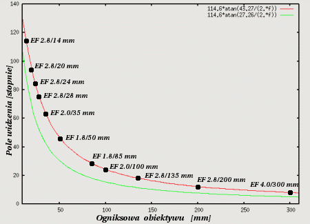

Poniższy rysunek przedstawia zależność pola widzenia od ogniskowej
obiektywu dla filmu małoobrazkowego (górna krzywa) i dla matrycy Canonów
300D/10D/350D/20D (dolna krzywa). Czarnymi kropkami zaznaczyliśmy
pola widzenia i ogniskowe obiektywów Canona z serii EF.

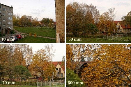

Kolejny rysunek pokazuje zdjęcia z aparatu umieszczonego na statywie i skierowanego w to samo miejsce, przy użyciu obiektywów o różnych ogniskowych.
