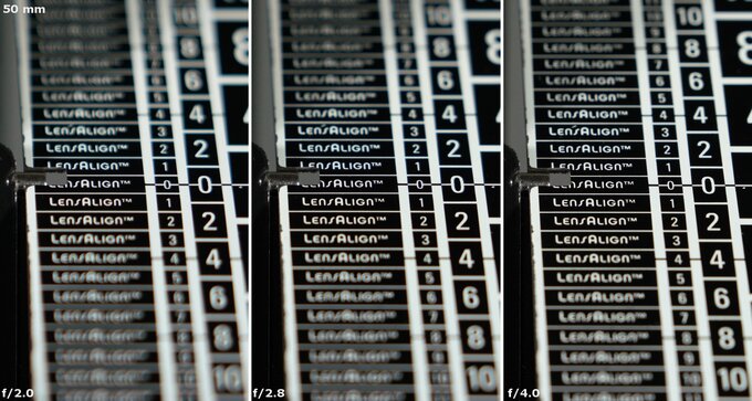

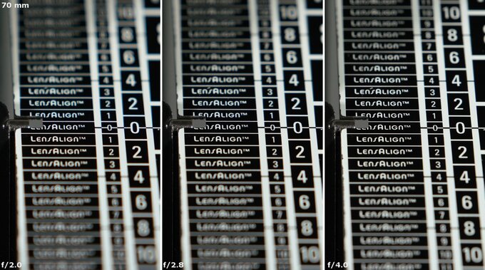

Sony FE 28-70 mm f/2 GM - Aberracja chromatyczna i sferyczna

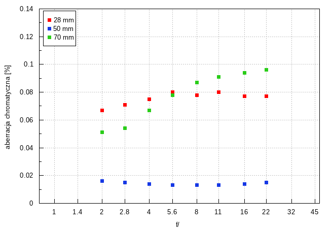

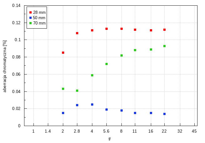

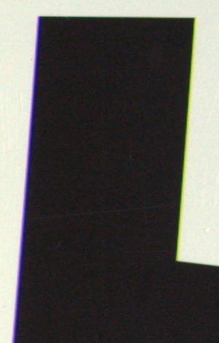

Sprawdźmy teraz jak wygląda sprawa korygowania poprzecznej aberracji chromatycznej. Wyniki jakie testowany obiektyw uzyskał w tej kategorii na brzegu matrycy APS-C i brzegu pełnej klatki są przedstawione na poniższych wykresach.
Podobnie jak w przypadku rozdzielczości, ideałem znów okazuje się ogniskowa 50 mm, gdzie uzyskane rezultaty trzymają się okolic znikomego poziomu 0.02%. Na drugim miejscu jest maksymalna ogniskowa, gdzie aberracja rośnie wraz z przymykaniem przysłony i rozciąga się od wartości leżących na granicy poziomu bardzo małego i małego, by po mocniejszym przymknięciu przysłony zacząć podchodzić pod rezultaty średnie.
Najwięcej problemów mamy na najszerszym kącie widzenia. Co ciekawe, są one większe na brzegu matrycy APS-C niż na brzegu pełnej klatki. Wciąż jednak nie ma tutaj powodów do niepokoju, bo na brzegu pełnej klaki mówimy o wartościach leżących na granicy poziomu małego i średniego, a w przypadku detektora APS-C zaliczającymi się do średnich.

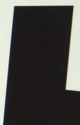

A7R IIIa, RAW, 28 mm, f/4.0 A7R IIIa, RAW, 70 mm, f/5.6
Sony FE 28-70 mm f/2 GM - Aberracja chromatyczna i sferyczna Sony FE 28-70 mm f/2 GM - Aberracja chromatyczna i sferyczna

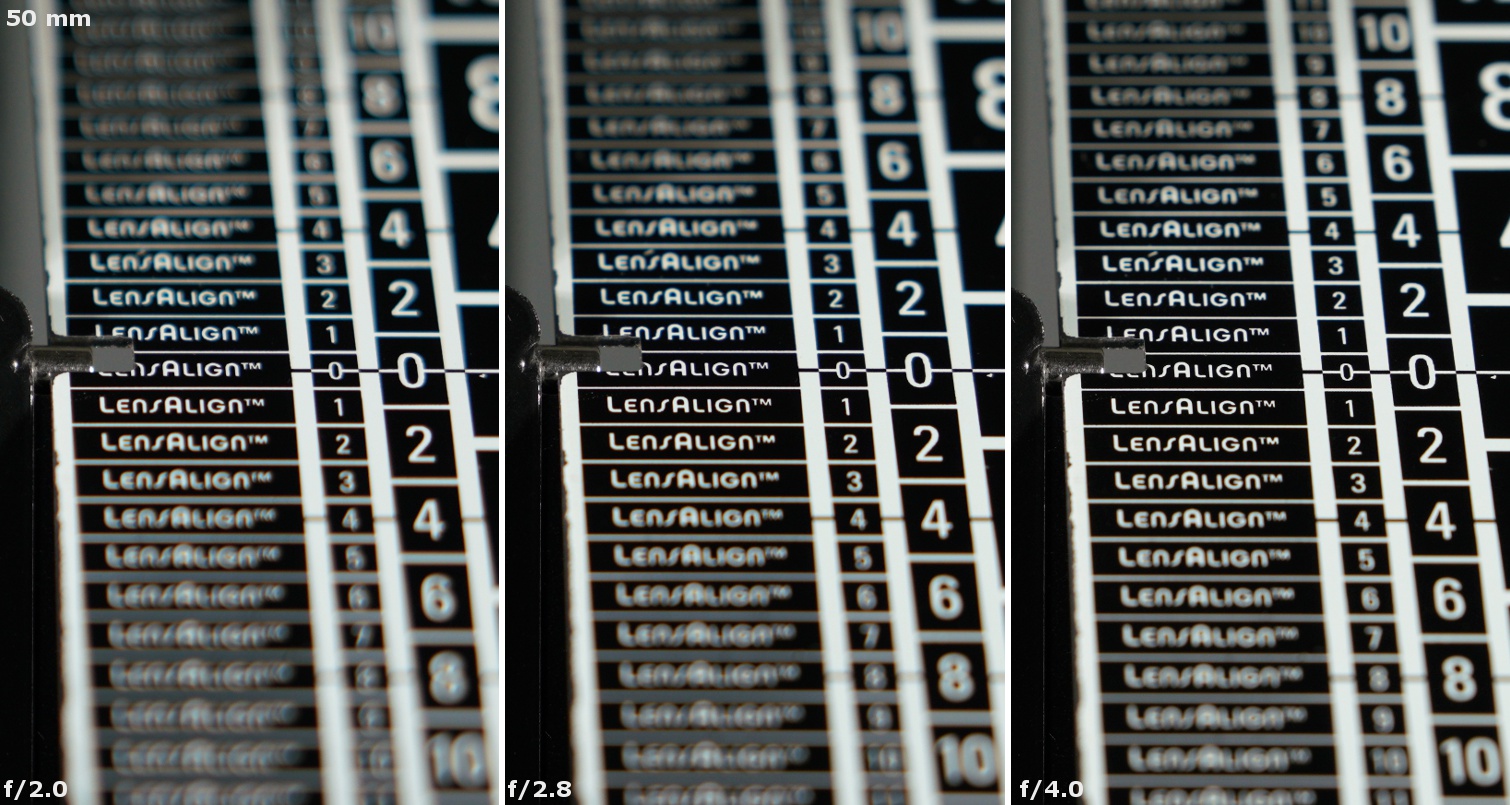

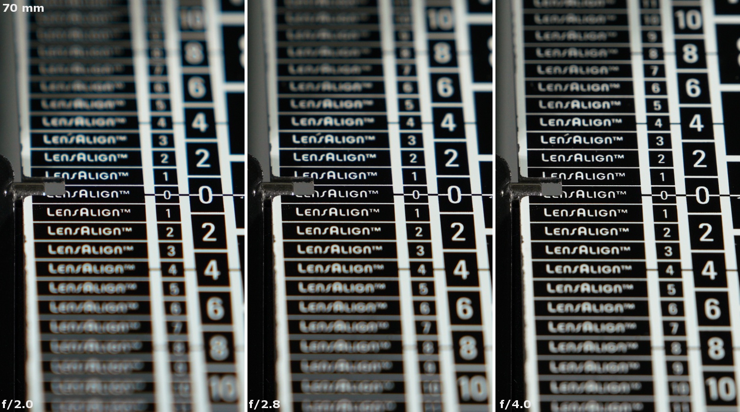

Aberracja sferyczna
Pierwsze zdjęcia z niniejszego rozdziału, na obu przedstawionych tam ogniskowych, nie pokazują zauważalnego efektu pływania ogniska. Poważniejszych problemów z aberracją sferyczną nie widać też w wyglądzie rozogniskowanych krążków światła uzyskanych przed i za ogniskiem. Nie pokazują one istotnych różnic między sobą, a to oznacza, że aberracja sferyczna jest trzymana na wodzy.
A7R IIIa, 50 mm, f/2.0, przed A7R IIIa, 50 mm, f/2.0, za
A7R IIIa, 70 mm, f/2.0, przed A7R IIIa, 70 mm, f/2.0, za
