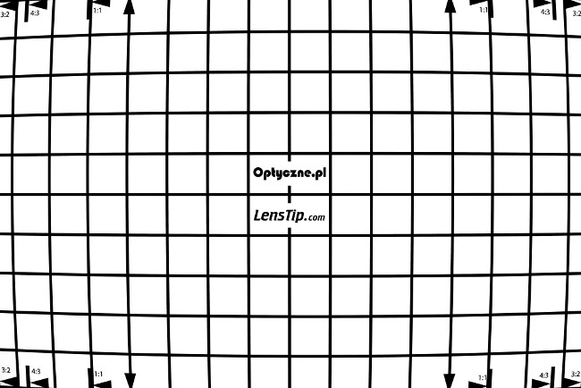

Dystorsja

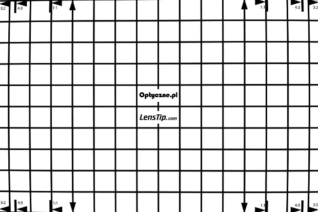

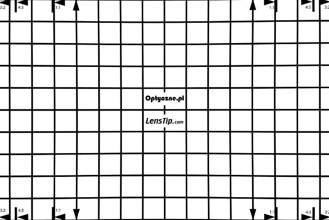

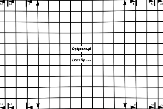

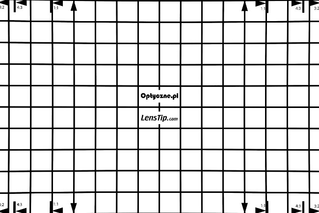

Na mniejszej matrycy APS-C dystorsja nie przysporzy nam zbyt dużo problemów. Na ogniskowej 28 mm mamy do czynienia z niewielkimi zniekształceniami beczkowymi o wartości -1.24%. Wraz ze wzrostem ogniskowej, dystorsja się zmniejsza, następnie zeruje i zmienia znak, bo na ogniskowej 35 mm odnotowaliśmy śladowe zniekształcenia poduszkowe o wartości +0.25%. Zwiększają się jednak one do +1.23% na 50 mm i do +1.36% na 70 mm.
Sony A7R IIIa, APS-C, JPEG, 28 mm
Sony FE 28-70 mm f/2 GM - Dystorsja i pole widzenia
Sony A7R IIIa, APS-C, JPEG, 35 mm
Sony A7R IIIa, APS-C, JPEG, 50 mm
Sony A7R IIIa, APS-C, JPEG, 70 mm

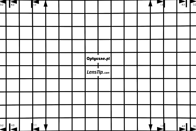

Prawdziwym testem tego, jak Sony FE 28-70 mm f/2 GM radzi sobie z dystorsją, będzie zachowanie na pełnej klatce. Rzućmy okiem na poniższe miniaturki.
Sony A7R IIIa, FF, JPEG, 28 mm
Sony A7R IIIa, FF, JPEG, 35 mm
Sony A7R IIIa, FF, JPEG, 50 mm
Sony A7R IIIa, FF, JPEG, 70 mm

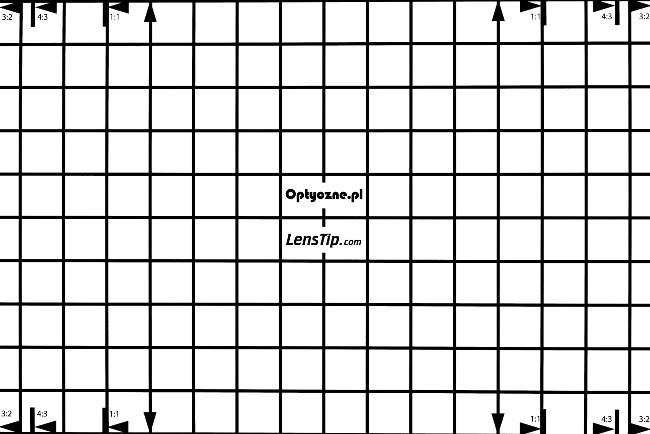

Można powiedzieć, że na skalę problemu i wyzwania, przed którym stali konstruktorzy Sony, sytuacja nie jest najgorsza. Na 28 mm mamy do czynienia ze zniekształceniami beczkowymi, których wartość zmierzyliśmy na -3.39%. To poziom, który bez problemów dojrzymy na zdjęciach, a jednocześnie, jeśli będziemy chcieli go skorygować, wynikowe pole widzenia na pewno spadnie poniżej deklarowanej wartości 75 stopni. Sony mogło więc tutaj pokusić się o danie większego zapasu.
Na ogniskowej 35 mm mamy do czynienia z prawie zerowym poziomem -0.34%, natomiast na 50 i 70 mm dystorsja zmienia znak i odnotowane tam wartości to odpowiednio: +1.51% oraz +1.53%. Co ciekawe, nie są to poziomy zauważalnie wyższe niż te, które na dłuższych ogniskowych obserwowaliśmy na mniejszej matrycy.
Wyjaśnienie tej zagadki jest proste. Otóż Sony zdecydowało się tutaj na ciekawe podejście. Obecnie, w przypadku obiektywów zmiennoogniskowych, w których mamy do czynienia z szerokim kątem widzenia, to właśnie na nim wprowadza się dystorsję falistą, żeby widoczna tam "beczka" nie była zbyt duża. Optycy Sony zdecydowali się na inne podejście. Na szerokim kącie pozostawili typową "beczkę", natomiast na dłuższych ogniskowych zdecydowali się walczyć z "poduszką" odchylając linie przy krawędzi w drugą stronę. W efekcie wynik uzyskany na całym kadrze dla ogniskowej 70 mm sięga wspominanej wartości +1.53%, która w granicach błędów pomiarowych ociera się o to, co widzieliśmy na detektorze APS-C. Gdy jednak ograniczymy nasze pole pomiarowe do obszaru wewnątrz znaczników 1:1, owa dystorsja poduszkowa wzrośnie tam do prawie +2.6%.
