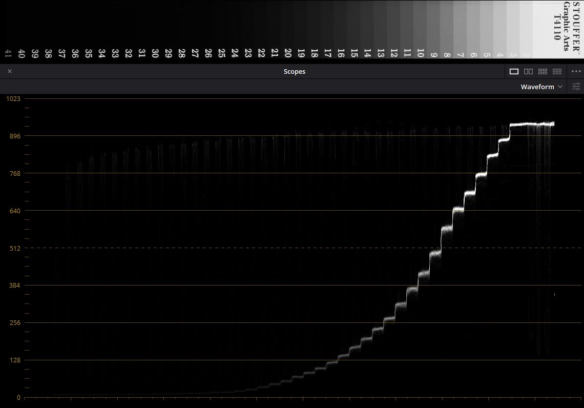

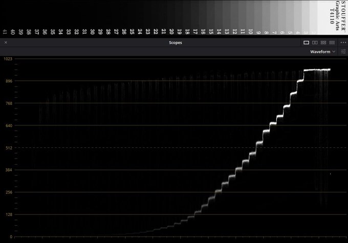

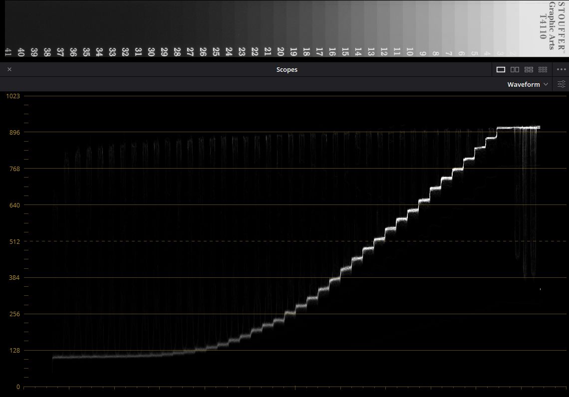

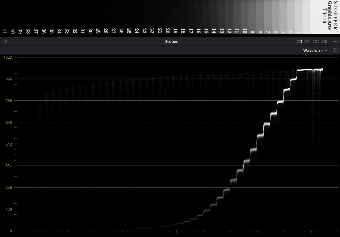

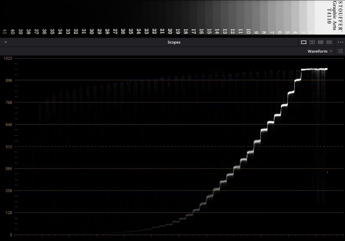

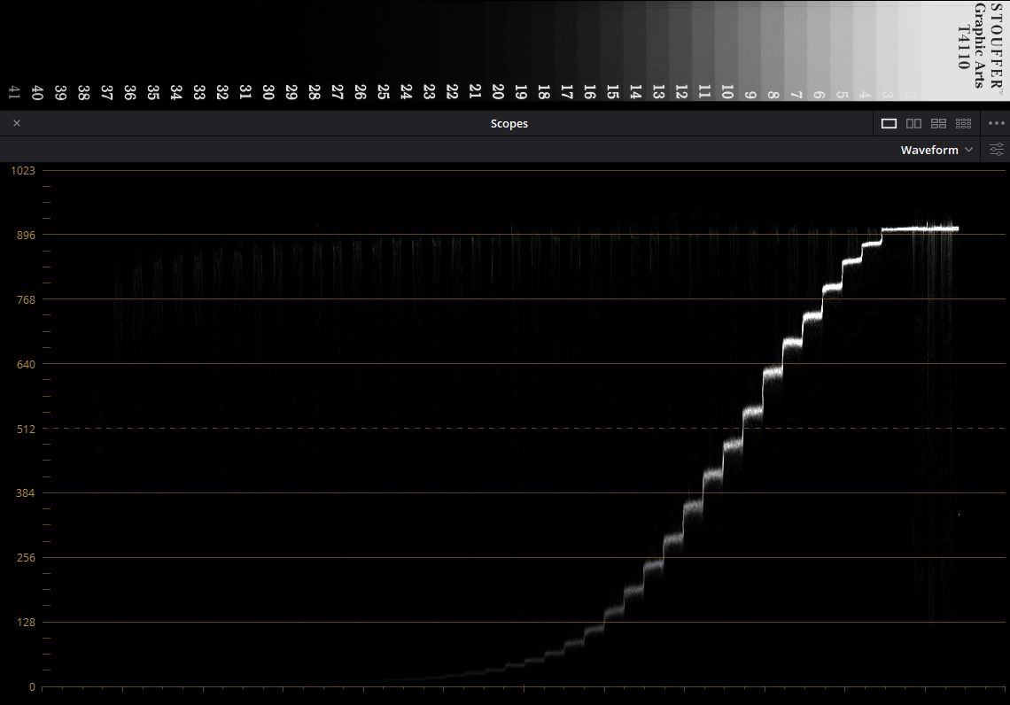

Spójrzmy teraz na liczbowe wartości opisujące zakres tonalny, otrzymane po nagraniu tablicy Stouffer T4110 na poszczególnych profilach obrazu i kombinacjach nastaw. Stopklatki z tak nagranych ujęć zostały przeanalizowane z użyciem programu Imatest, co pozwoliło uzyskać wspomniane liczbowe wartości. Ponieważ Imatest nie zawsze generuje wyniki dla wszystkich możliwych stosunków sygnału do szumu, przedstawiamy wartość dla najostrzejszego kryterium (stosunek sygnału do szumu 10:1 opisany jako „WYSOKA JAKOŚĆ”) oraz dla najniższego (wartość „Total” podawana przez Imatest, zazwyczaj nieco przekraczająca tę dla stosunku sygnału do szumu 1:1, w tabeli wartość ta została podpisana „NAJNIŻSZA JAKOŚĆ”).
Oprócz tego, w prezentującej te wyniki poniższej tabeli, załączamy także wykresy waveform monitor z programu DaVinci Resolve, prezentujące, jakie wartości przyjmują poszczególne pola tablicy zależnie od użytego profilu obrazu. Tablica była nagrywana tak, by prześwietlić pierwsze jedno lub dwa pola.
Uzyskane wyniki nie są najlepsze - niezależnie od ustawień miejsca na użyteczny obraz pomiędzy wypalonymi białymi plamami a zaszumionymi czarnymi jest niestety mniej, niż moglibyśmy sobie życzyć. Należy jednak wziąć pod uwagę, że funkcja rozszerzenia zakresu tonalnego o 400% oraz profil F-Log podnoszą minimalną dostępną czułość do ISO 640. Gdyby funkcje ty były dostępne np. na ISO 160, wyniki zapewne byłyby lepsze.
