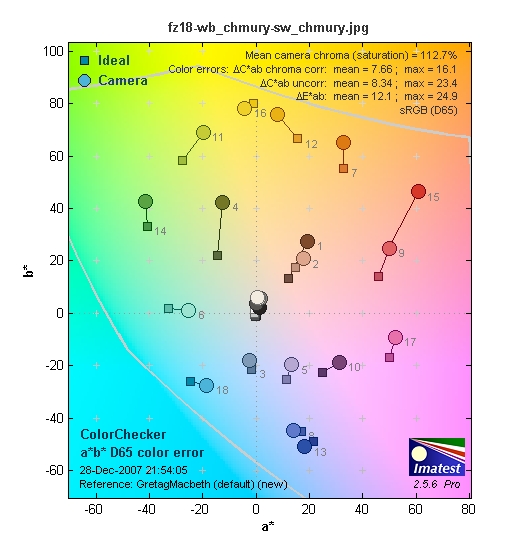

Pomiary automatycznej i manualnej nastawy balansu bieli, dla różnych typów oświetlenia, dokonaliśmy na 24-polowej tablicy kolorów Gretag-Macbeth, wykonując ekspozycje przy czułości ISO 100. Następnie wyliczone zostały parametry dC (odchylenie od właściwej barwy w przestrzeni L*a*b*, czyli wartość błędu, z jakim ocenił barwę aparat) oraz S (nasycenie barwy wyrażone w procentach).
Zmierzone przez nas wartości prezentujemy w poniższej tabeli:

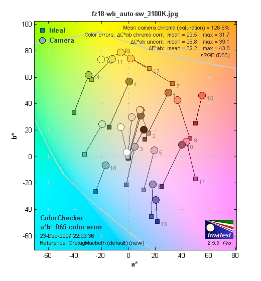

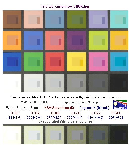

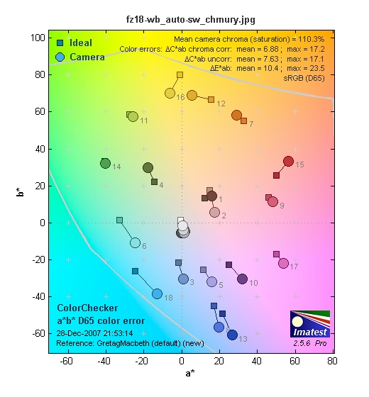

Jak widać automatyczny balans bieli nie radzi sobie zbyt dobrze z ciepłym światłem. Na szczęście sytuacje ratuje bardzo dobra praca balansu bieli dla zdjęć wykonywanych na świeżym powietrzu i nastawa według wzorca - Custom oraz wręcz idealna praca automatyki aparatu przy zdjęciach z lampą błyskową.
Szczegółowe wyniki naszych pomiarów przedstawione są poniżej:

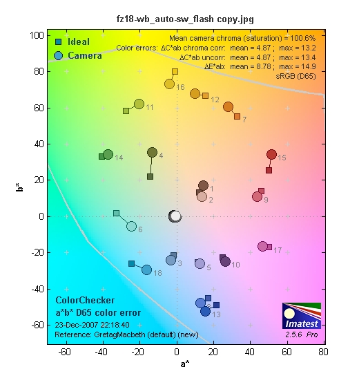

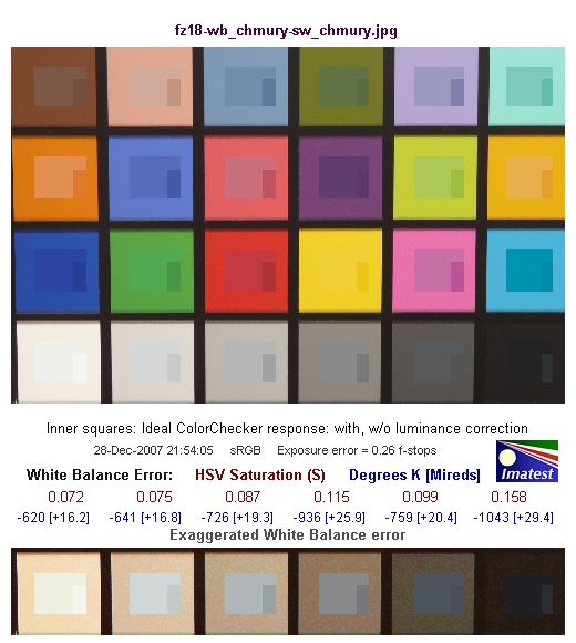

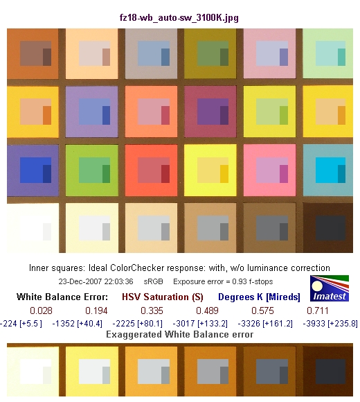

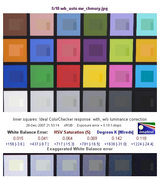

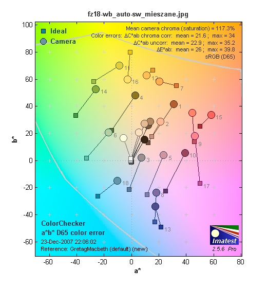

Balans bieli. Światło. Tablica kolorów Przestrzeń kolorów Lab
Balans bieli Auto. Światło lamp o temperaturze barwnej 3100 K. Panasonic Lumix DMC-FZ18 - Własności matrycy Panasonic Lumix DMC-FZ18 - Własności matrycy
Balans bieli Auto. Światło Pochmurny dzień. Panasonic Lumix DMC-FZ18 - Własności matrycy Panasonic Lumix DMC-FZ18 - Własności matrycy
Balans bieli Auto. Światło lampy błyskowej. Panasonic Lumix DMC-FZ18 - Własności matrycy Panasonic Lumix DMC-FZ18 - Własności matrycy
Balans bieli Auto. Światło mieszane. Panasonic Lumix DMC-FZ18 - Własności matrycy Panasonic Lumix DMC-FZ18 - Własności matrycy
Balans bieli Pochmurny dzień. Światło Pochmurny dzień. Panasonic Lumix DMC-FZ18 - Własności matrycy Panasonic Lumix DMC-FZ18 - Własności matrycy
Balans bieli Custom. Światło 3100 K. Panasonic Lumix DMC-FZ18 - Własności matrycy Panasonic Lumix DMC-FZ18 - Własności matrycy

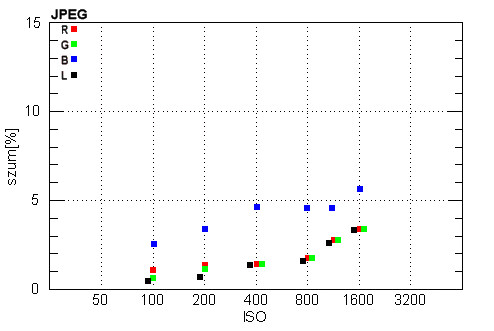

Szumy
Po 8.1 MPix matrycy nie należy oczekiwać zbyt niskich szumów. Nasze pomiary to potwerdziły, co widać wyraźnie na poniższym wykresie przedstawiającym zależność szumów matrycy od czułości, zbadanych na tablicy skali szarości Kodaka:
Wyraźnie widoczne są spore szumy w niebieskim kanale, które wyraźnie odstają od pozostałych dwóch kanałów barwnych, co nie napawa zbytnim optymizmem. Ponadto przy 800 ISO wyraźnie widać działanie dodatkowego odszumiania, co jest obecnie standardem w kompaktach.

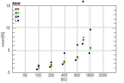

Pamiętajmy, że Panasonic w modelu FZ-18 udostępnia również możliwość zapisania zdjęć jako pliki RAW. Co do ich "surowości" mamy pewne wątpliwości (wspominane wcześniej wyostrzanie), jednak z pewnością dostarczą one nam lepszych informacji o faktycznych szumach matrycy niż pliki JPEG. Przyjrzyjmy się więc kolejnemu wykresowi zależności szumów od czułości:
Tym razem za dobre zachowanie możemy uznać czułości 100 i 200 ISO. 400 ISO jest na pograniczu przyzwoitości, więc jeśli sytuacja tego wymaga możemy tej czułości użyć. Jednakże wyższe czułości to już tragedia! Dla 800 ISO, kanał niebieski przekracza poziom 5 na skali szumów co uznajemy za wynik zły. Dla 1250 ISO odnotowaliśmy jeden z najgorszych wyników w historii naszego serwisu - 16.9. Dla 1600 ISO ponownie widzimy nienaturalny spadek poziomu szumów, co dodatkowo utwierdza nas o ingerencji oprogramowania w pliki RAW pochodzące z Panasonica.
Jakie wnioski można wyciągnąć z powyższych wykresów? Otóż użyteczne są jedynie czułości 100 i 200 ISO choć i prezentują one jedynie poziom dobry. Stosowanie wyższych czułości nie ma większego sensu. Jeżeli ktoś chce się pochwalić dobrym zdjęciem z użyciem czułości 1250 ISO, może z powodzeniem wykorzystać fotografię wykonaną przy 100 ISO i posypać ją garścią piachu - efekt ten sam...niestety.

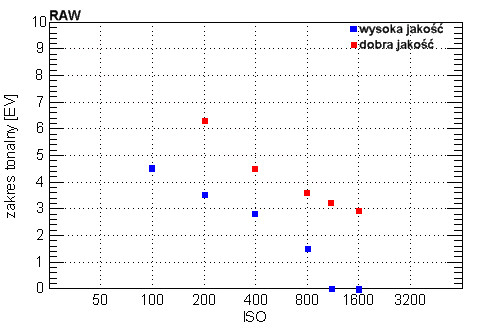

Zakres tonalny

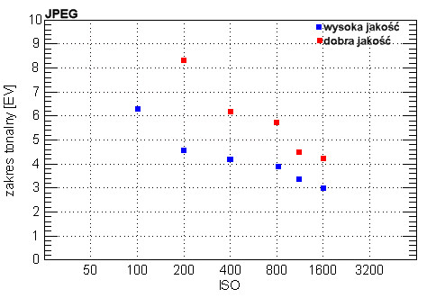

Zakres tonalny zmierzyliśmy z użyciem 41-polowej tablicy szarości Stouffer 4110, której zdjęcia analizujemy programem Imatest i nanosimy na wykres dwie wartości: stosunek sygnału do szumu wynoszącego (SNR) 10:1 (wysoka jakość) oraz SNR=4 (dobra jakość).
Zakres tonalny przeanalizowaliśmy zarówno dla plików JPEG jak i RAW. Poniżej prezentujemy wykresy zależności zakresu tonalnego od czułości dla obu formatów plików jednak skupimy się na omawianiu wyników dla plików RAW:
Jak widać, dla czułości 100 ISO i dla wysokiej jakości obrazu zakres tonalny wynosi zaledwie 4.6 EV (6.3 EV dla pliku JPEG). Zwiększanie czułości szybko ogranicza zakres tonalny. Kres używalności ponownie wyznacza tutaj 400 ISO, choć nawet tej czułości używałbym bardzo ostrożnie.
Jest to nienajlepszy rezultat, jednak nie powinien on nas dziwić. Podczas wyścigu na megapiksele i coraz dłuższe ogniskowe aparatów, warunkiem jest zmniejszanie rozmiarów sensorów CCD wraz z zwiększaniem upakowania na ich powierzchni elementów światłoczułych. Następstwem tego są wysokie szumy i niski zakres tonalny. Jest to bolesna cena za posiadanie kompaktu o 18-krotnym zoomie optycznym i 8 MPix matrycy.
Olympus SP-550 UZ notował zakres tonalny na poziomie 5.3 EV dla 100 ISO. Większy zakres wynika z nieco mniejszej ilość pikseli jego matrycy (7.1 MPix). FujiFilm S8000fd notował zakres tonalny nieco ponad 5 EV dla 100 ISO jednak jest to wynik dla plików JPEG więc trudno jest go tu obiektywnie porównywać. Wyższy zakres tonalny Olympus odnotowuje dla całego zakresu czułości, przez co fotografie wykonane za jego pomocą będą zawierały więcej szczegółów. Warto zaznaczyć, że w Olympusie dostajemy do dyspozycji czułość 50 ISO, która przy dobrych warunkach oświetleniowych pozwala wykonać fotografię o naprawdę wysokiej jakości. Panasonic poskąpił użytkownikom niższych i mniej szumiących czułości, a szkoda.
