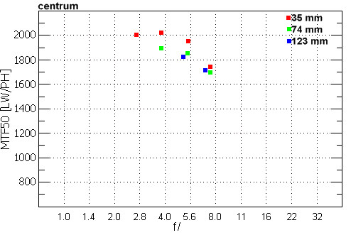

Zaczynamy od rozdzielczości obrazu. Ponieważ Coolpix P5100 nie udostępnia zapisu plików w formacie RAW, nasze pomiary oparte są o pliki JPEG z wyostrzaniem ustawionym na neutralnym poziomie. Zależność rozdzielczości w funkcji przysłony dla centrum kadru prezentuje poniższy wykres:
Nikon Coolpix P5100 - Optyka
Dla całego zakresu ogniskowych i wszystkich kombinacji przysłon, aparat notuje bardzo dobre wyniki rozdzielczości. Co ważne, najwyższe wyniki notowane są dla maksymalnego otworu względnego. Ponadto obiektyw dosyć dobrze trzyma jakość obrazu zarówno przy zmianie ogniskowej jak i przysłony. Wartości MTF50 na poziomie 1800 - 2000 LW/PH uznajemy za bardzo dobry wynik, tym bardziej, że pliki JPEG w aparacie Nikona nie są poddawane agresywnemu wyostrzaniu. Zważywszy na fakt iż wysokość kadru wynosi 3000 piksele, otrzymane przez nas wartości są bliskie maksymalnym fizycznym możliwościom układu matryca - obiektyw. Choć to tylko teoria, bo w praktyce dochodzi jeszcze wyostrzanie, które znacząco potrafi podbijać wartości MTF50.

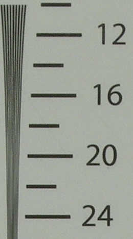

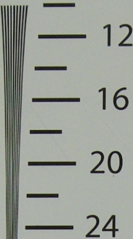

Poniżej prezentujemy wycinki naszej tablicy testowej, prezentujące najlepsze oraz najgorsze zachowanie się aparatu w centrum kadru:
35mm f/3.8
74mm f/7.6

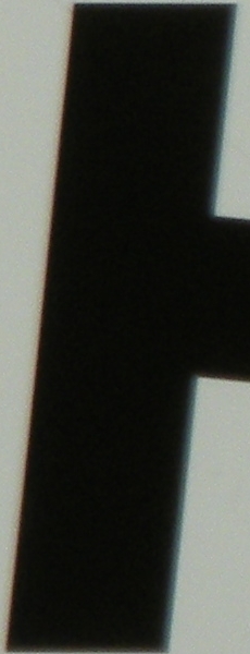

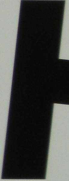

Poniżej prezentujemy wycinki scenki przedstawiające najniższy i najwyższy poziom aberracji chromatycznej:
74mm f/3.9
123mm f/5.3
