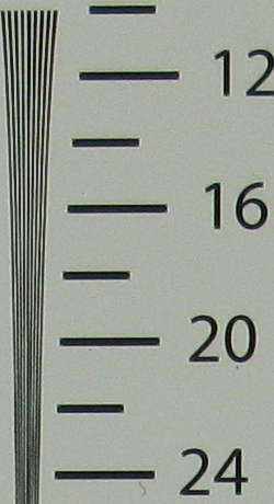

Przyjrzyjmy się teraz wycinkom fotografii z naszej testowej scenki prezentujące najlepsze oraz najgorsze zachowanie się aparatu w centrum kadru:
34mm f/2.8
70mm f/8.0
Canon PowerShot A650 IS - Optyka Canon PowerShot A650 IS - Optyka
Jak widać na lewym wycinku już przy wartości 20, która odpowiada 2000 LW/PH, linie zaczynają zlewać się ze sobą. Pominąwszy fakt oczywistych różnic z mierzenia rozdzielczości na oko oraz przez funkcję MTF50, różnice między nimi nie powinny sięgać 30%. Podpowiedź dotyczącą pochodzenia rozbieżności tych wyników dają jasne obwódki wokół czarnych linii. Zdradzają one agresywne wyostrzanie plików JPEG przez procesor obrazu.
