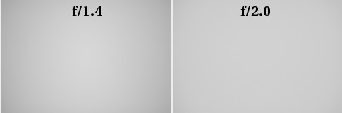

W tej kategorii testowany obiektyw radzi sobie dość dobrze. Przy maksymalnym otworze względnym spadek jasności w rogach kadru wynosi 21% (-0.70 wartości przysłony). Przymknięcie przysłony do f/2.0 likwiduje problem praktycznie całkowicie zmniejszając go do poziomu 8%. Canonowi i Nikkorowi było w tej kategorii łatwiej, ze względu na maksymalne światło wynoszące f/1.8, przy którym notowały one winietowanie odpowiednio 22% i 15%. Gdy porównamy zachowanie przy f/2.0 Zeiss, ze swoją wartością 8%, wyraźnie wysuwa się na prowadzenie wyprzedzając Nikkora (11%) i Canona (17%).
Sony Carl Zeiss Planar T* 85 mm f/1.4 - Winietowanie

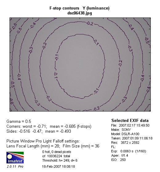

Ciekawostką jest natomiast jajowaty kształt konturów obrazujących winietowanie, co doskonale widać na poniższym zdjęciu. Nie jest to efekt złego oświetlenia tablicy, bo występuje on na wszystkich naszych zdjęciach, pomiędzy którymi aparat jest obracany o kąt 90 stopni.
