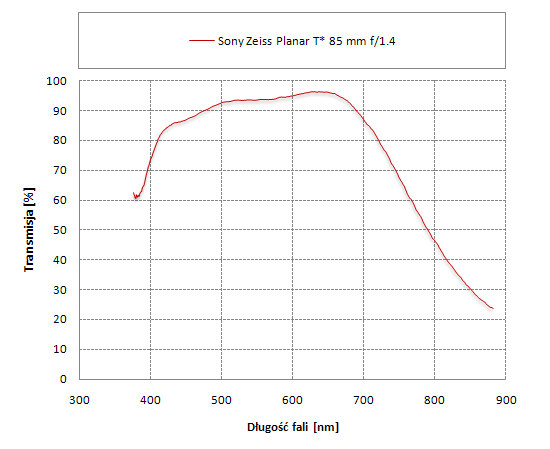

Symbol T* w nazwie obiektywu i na jego obudowie oznacza, że na soczewki nałozono sławne wielowarstwowe powłoki antyodbiciowe firmy Zeiss. Ich wydajność możemy ocenić rzucając okiem na wykres transmisji, który prezentujemy poniżej.
Sony Carl Zeiss Planar T* 85 mm f/1.4 - Odblaski i transmisja
Nawyższe wartości, sięgające 96%, obiektyw notuje dla światła czerwonego. Tam na jednej granicy powietrze-szkło tracone jest niespełna 0.3%. Gdy przypomnimy sobie, że najlepsze powłoki z jakimi można mieć do czynienia osiągają wartości na poziomie 0.2-0.3%, nie możemy mieć wątpliwości, że właśnie takie zastosowano w testowanym tu Zeissie.
Gdy przechodzimy do krótszych długości fali, transmisja maleje, ale na szczęście nieznacznie. W środku zakresu widzialnego wynosi ona 93-94%, a więc jest wciąż na wysokim poziomie.
