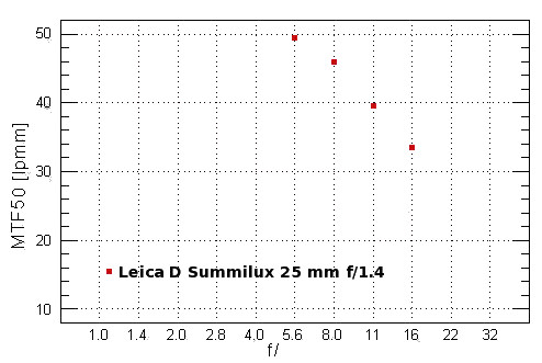

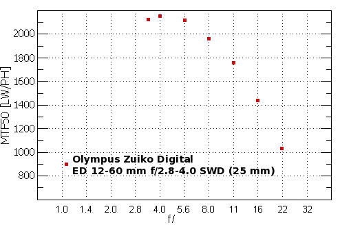

Bardziej miarodajne pomiary rozdzielczości można wykonać na plikach RAW. Wyniki pomiarów MTF50 dla przysłon f/5.6 i f/8.0 dla których obiektywy osiągają maksimum swoich możliwości, a także dla mniejszych otworów względnych, dla których z powodu limitu dyfrakcyjnego, notujemy w dużym stopniu rozdzielczość matrycy, przedstawiamy poniżej.
Olympus E-3 - Rozdzielczość
Warto zauważyć, że wyniki zaprezentowane powyżej są prawie identyczne z tymi odnotowanymi przez Nikona D300, który ma matrycę formatu DX (mnożnik 1.5x) i 12 megapikseli. Choć pikseli ma on więcej od E-3, ze względu na większą matrycę są one rzadziej upakowane. Proste rachunki mówią, nam iż E-3 ma o ponad 17% większą gęstość liniową pikseli niż Nikon D300. Mówiąc inaczej, gdyby Nikon D300 miał tak samo gęsto upakowane piksele jak Olympus miałby ich 16 milionów. Idąc w drugą stronę, gdyby E-3 miał taką samą gęstość pikseli jak D300 miałby ich w sumie 7 milionów. I tyle w zupełności by wystarczyło. E-3 mimo sporej nadwyżki w gęstości pikseli w stosunku do D300 wcale nie notuje wyższych rozdzielczości. Oznacza to nie mniej ni więcej, że gdyby projektanci E-3 zdecydowali się na zastosowanie w nim dobrej matrycy klasy 6-8 megapikseli, mielibyśmy taką samą rozdzielczość jak przy obecnych 10 megapikselach, a przy tym mniej problemów z szumami i małym zakresem tonalnym - ale o tym już w następnych rozdziałach.
