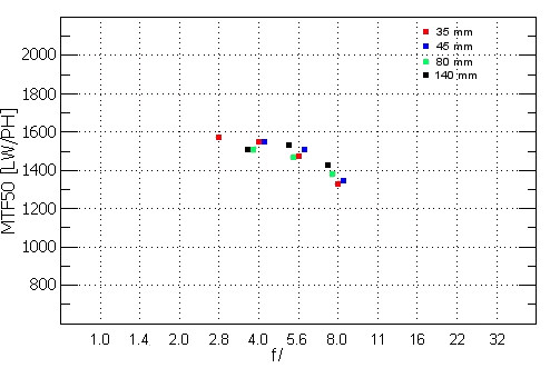

Rozdzielczość obrazu
Wykres poniżej przedstawia rozdzielczość w centrum kadru jaką aparat uzyskuje dla czterech ogniskowych w funkcji przysłony. Maksymalna rozdzielczość sięga 1580 LW/PH i spada do 1340 dla szerokiego kąta, a do około 1400 LW/PH dla końcowego zakresu ogniskowych. Widać, że osiągana rozdzielczość A610 dla danej przysłony jest praktycznie stała dla całego zakresu ogniskowych.

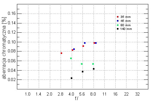

Aberracja chromatyczna
Zauważalna aberracja chromatyczna dla 35 mm rośnie wraz ze zmniejszaniem przysłony od wartości 0.077% do 0.098%. Jednak im dłuższa ogniskowa tym aberracja spada do znikomej wartości. Przy 80 mm utrzymuje sie mniej więcej na poziomie 0.06%, a dla ogniskowej 140 mm, rośnie od 0.027% do 0.043%.
