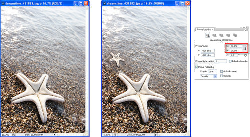

  • Wprowadzając w polach Sz (W) i W (H) odpowiednie wartości z zakresu od 0 do 100%, określasz skalowanie w pionie oraz w poziomie klonowanych pikseli. Na rysunku 6.27 możesz obserwować efekt, jaki można uzyskać poprzez zmianę skalowania klonowanych pikseli.
Photoshop CS3 PL - pozbywanie się niechcianych elementów z obrazu - Paleta Powiel źródło
Rysunek 6.27. Zmieniając wartość w polach Sz (W) i W (H), można skalować klonowane piksele

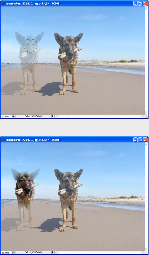

  • W palecie Powiel źródło (Clone Source) dostępna jest jeszcze jedna bardzo ciekawa opcja,Pokaż nakładkę (Show Overlay). Dzięki niej możemy widzieć, w jaki sposób pobrana próbka będzie klonowana w wybrane przez nas miejsce. Po włączeniu opcji Pokaż nakładkę (Show Overlay) i kliknięciu w miejscu, z którego chcemy pobrać piksele, pojawia się w oknie obrazu nakładka przedstawiająca obraz z zachowaniem zaznaczonych w palecie opcji, tj. kąta, skali (rysunek 6.29 — na górze). Przesuwamy nakładkę tak, aby widoczny na niej element obrazu, który ma zostać sklonowany, znalazł się w tym miejscu obrazu, w którym ma zostać powielony. Rozpoczynamy klonowanie, przesuwając kursor po elemencie widocznym na nakładce, który chcemy sklonować (rysunek 6.29 — na dole).
Rysunek 6.29. Opcja Pokaż nakładkę (Show Overlay) dostępna w Photoshopie CS3
pozwala precyzyjnie klonować elementy obrazu. Dzięki wyświetlanej w oknie nakładce
(na górze) widzimy, w jaki sposób pobrana próbka będzie klonowana w wybrane
przez nas miejsce (na dole)

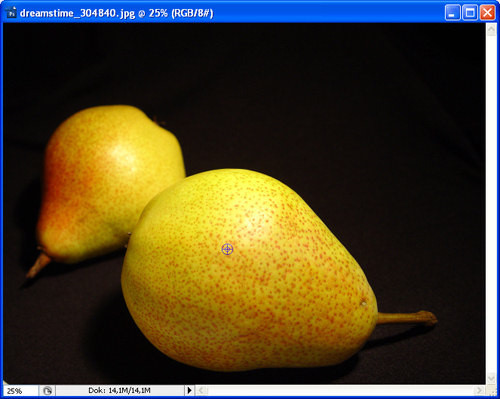

5. Teraz rozpoczynam klonowanie. Robię to w sposób opisany w poprzednim ćwiczeniu. Na początek pobieram próbkę. W tym celu klikam w oknie obrazu z wciśniętym klawiszem Alt, w miejscu, w którym znajduje się duża gruszka (rysunek 6.33).
Rysunek 6.33. Pobieranie próbki

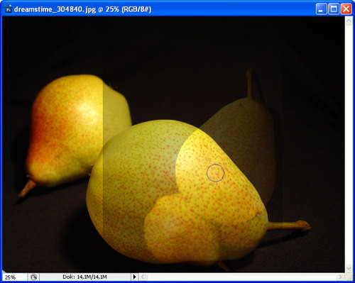

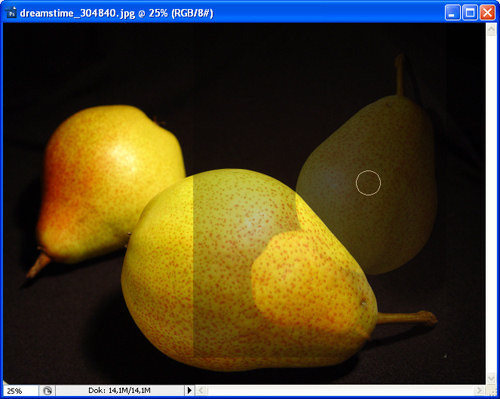

6. Zobacz, co się stało. Pojawiła się nakładka przedstawiająca sposób, w jaki będzie powielona pobrana przed chwilą próbka (rysunek 6.34). Dzięki temu mogę, przesuwając kursor, ustanowić miejsce, w którym rozpocznę powielanie (rysunek 6.35).
Rysunek 6.34. Dzięki temu, że w palecie Powiel źródło (Clone Source) zaznaczona została
opcja Pokaż nakładkę (Show Overlay), w oknie obrazu wyświetlana jest nakładka
Rysunek 6.35. Przesuwając kursor w oknie obrazu, możemy określić miejsce, w którym
rozpoczniemy klonowanie pobranych pikseli

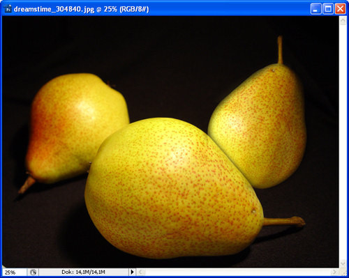

8. Obiekt zostaje powielony w skali i pod kątem wybranym w palecie Powiel źródło (Clone Source) (rysunek 6.37).
Rysunek 6.37. Efekt ćwiczenia
